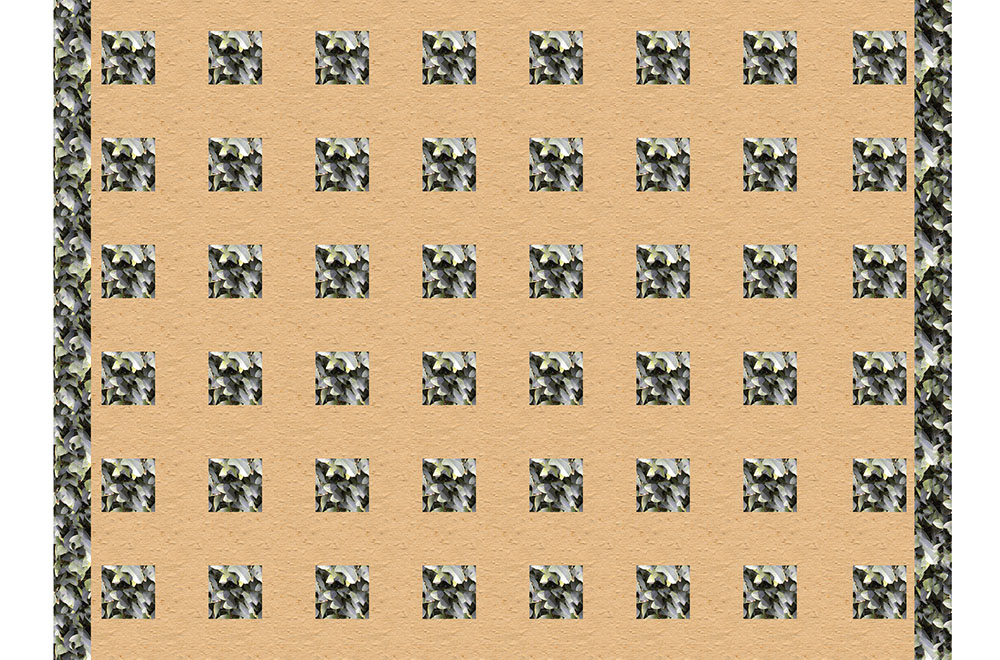

2. Verlegeart
Vollflächig oder punktuell? An sich sollte ja die punktuelle Verlegung (siehe Beispielbild) sinnvoller sein, weil weniger Bodenkontakt. Ist dieser Ansatz auch auf Bautenschutzmatten übertragbar? Wenn punktuelle, dann Streifen, Pads, wie groß? Hat da wer Erfahrungen/Wissen?
