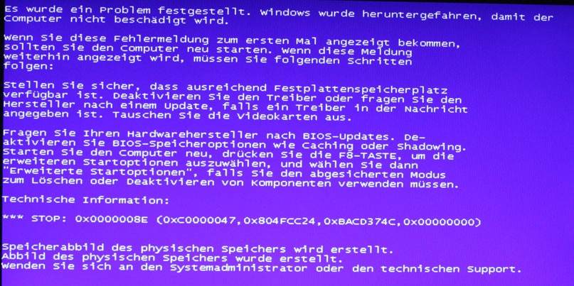

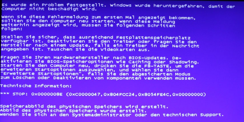

Nach dem ersten Absturtz hab ich dann meine Kamera bereitgelegt und es doch tatsächlich geschafft den Bluescreen einzufangen.!
Zwei Bilder der blauhinterlegten Fehlermeldung habe ich als Dateianhang mitgeschickt, in der Hoffnung, dass jemand Hilfestellung geben kann.!

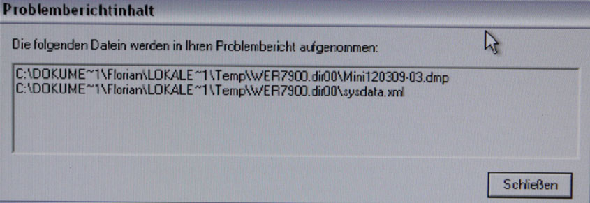

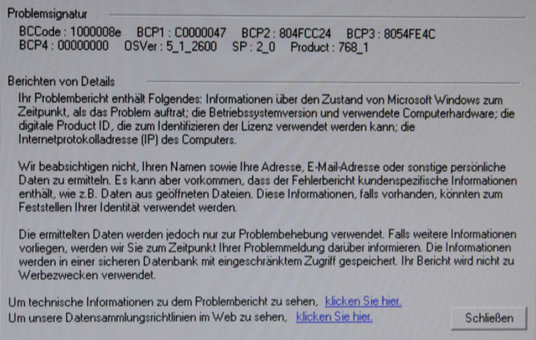

Mach endlich was ich in post #17 geschrieben habe und poste
den output vom kernel debugger nach kernel dump hier.
Das Abfotografieren von blue screens ist absolut sinnfrei!
