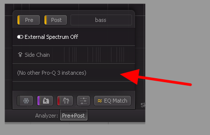

Es gibt beim Fabfilter Pro Q 3 die möglichkeit per sidechain alle laufenden Instanzen von pro q in einem Fenster anzuschauen, dann zeigt der auch Frequenzbereiche rot an wo es zu viel ist. Das habe ich versucht in Bitwig einzurichten. Ich konnte aber nicht mehr als zwei instanzen zusammenfügen. Kennt einer den richtigen weg, wie man das in Bitwig umsetzen kann? wenn das überhaupt möglich ist. Auf der fabfilter seite sind beispiele aufgeführt wie man das einrichtet für die gängigen DAWs. Bitwig ist aber nicht dabei.

Genau dat dät et dat net! Das ist es ja eben.
Nochmal als beispiel:

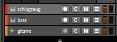

drei spuren, git, schlagzeug, bass, mit jeweils pro q drin.
Jetzt im Pro Q Plugin der bass spur (oder jeder anderen spur) sind in der auswahl keine anderen instanzen aufgelistet:
hö?
Hier geht es erstmal gar nicht um sidechain ducking oder was auch immer. Ich wollte mir diese funktion einfach mal angucken, aber das funzt schonmal grundlegend nicht. Und ich frage mich, ob das in Bitwig 3 generell noch nicht möglich ist oder ob da in bitwig irgendwo noch ein häckchen in den einstellungen fehlt!?

Ich habe schon Pro-Q neu installiert, alle redundanden .dll dateien entfernt, alle möglichen einstellungen von bitwig durchgesehen. Nüscht. Im fabfilter forum hatte einer das gleiche problem, aber das war auch nicht hilfreich. Ich werd hier langsam kirre. Immerhin, wenn es bei den anderen Bitwig, Pro Tools und Cubase usern funktioniert, dann stimmt das schonmal hoffnungsvoll. Danke auf jeden fall schonmal für den feedback. Aber ich hasse es wenn irgendwas am Computer oder Programm nicht funktioniert und es keinen offensichtlichen grund gibt. Dann stimmt bei mir die Weltordnung nicht. Naja, weitersuchen... hab mal beim fabfilter und bitwig support angefragt, mal sehen was die sagen.
