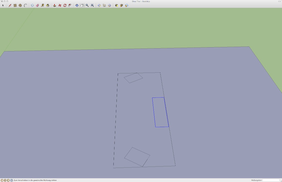

Das Problem ist die Diffusion der Hochtöne durch Bildschirme, die direkt zwischen den Boxen stehen. Ich würde gerne die Boxen weiter nach vorne oder den iMac weiter nach hinten schieben, aber beides geht ohne Zusatzgedöns nicht...
Das rechte ist der iMac, die zwei schrägen Dinger sind die Monitore und der Schreibtisch sollte klar sein...

um mal ne idee beizusteuern. wenn du dir z.b. workstation bei sterling modular ansiehst wird dir auffallen das die ablage für den monitor meist bzw. wenn möglich etwas tiefer liegt. vielleicht hilft dir das ja bei deinem problem. ein versuch wäre es wert.
hier mal zwei bilder auf denen man ganz gut erkennt was ich meine.
http://www.sterlingmodular.com/
Danke, das hilft mir schon weiter!
Sry wenn ich mich so spät zurückmelde, habe zur Zeit ein wenig Stress im Studium.
Habe mir in der Zwischenzeit auch Boxenständer für auf-den-Tisch gebaut....
jetzt muss nur noch der iMac tiefer :-) Das wollte ich ja mit einer Tischhalterung erreichen.
Käme dann ja im Prinzip auf dasselbe raus, oder hab ich was übersehen?
