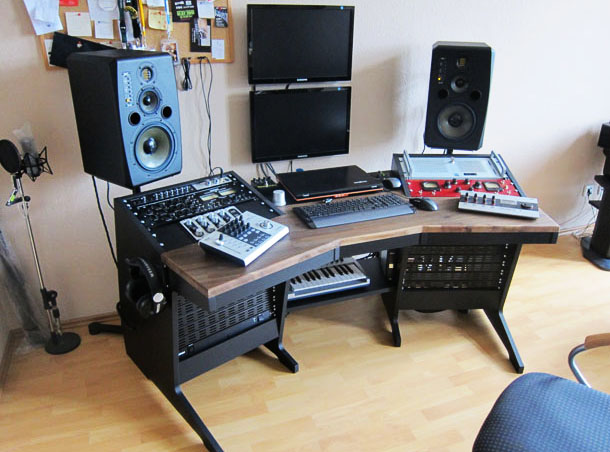

Da die Lautsprecher ja eh höher setzen möchtest, um sie auf Ohr-Höhe zu bekommen, würde ich die Monitore nach unten nebeneinander aufbauen. Das ist für die Kopfhaltung angenehmer.
Also im Prinzip auf Deinem Plan Audio- und Video-Monitore gegeneinander tauschen.
Ich hab auch zwei Screens übereinander:
Da auf dem Bild noch 22"er, die inzwischen durch 27"er ersetzt wurden.
Fazit: Es geht so. Ist bei der Größe fast Wurscht, ob über- oder nebeneinander. Kopf bewegen muss man so oder so. Wobei in Sachen Sweetspot nicht verlassen die Blick-heben-senken-Variante gegenüber Kopf-Drehen vielleicht ein klein wenig im Vorteil ist.
Tendenziell würde ich gerne zur 1-Screen-Variante zurückkehren.
Bei Deiner Tischbreite ließen sich doch auch locker 40" realisieren.

hab bei mir auch zwei übereinander. Unten 27" mit 2560x1440p und drüber, nach unten angewinkelt, einen 25" mit 2560x1080p.
Die passen fast pixelgenau übereinander, also mit minimalsten Unterschied in der Breite der Panele, durch den 21:9 oben wird es aber von der Höhe nicht zu krass, so dass man keine Nackenschmerzen bekommt, auch wenn das vielleicht etwas täuschen mag auf dem Bild.
Kann ich so nur empfehlen, wenn man schmal bleiben muss.

Ich habe ne Halterung die alle Winkel verstellbar hat.
Da die Monitore jetzt sehr tief auf dem Tisch sind sind die Abhören etwas höher angeordnet und im Winkel auf meine Abhörposition gerichtet.
Dadurch habe ich fast keinen Einfluss mehr von den Tischreflexionen.
Es ist ein elektrisch höhenverstellbarer Tisch an dem ich auch im stehen arbeiten kann.
Es sind zwei 24" mit 1920x1200 (16:10).
Das ist meine Halterung, mit der ich sehr zufrieden bin:
