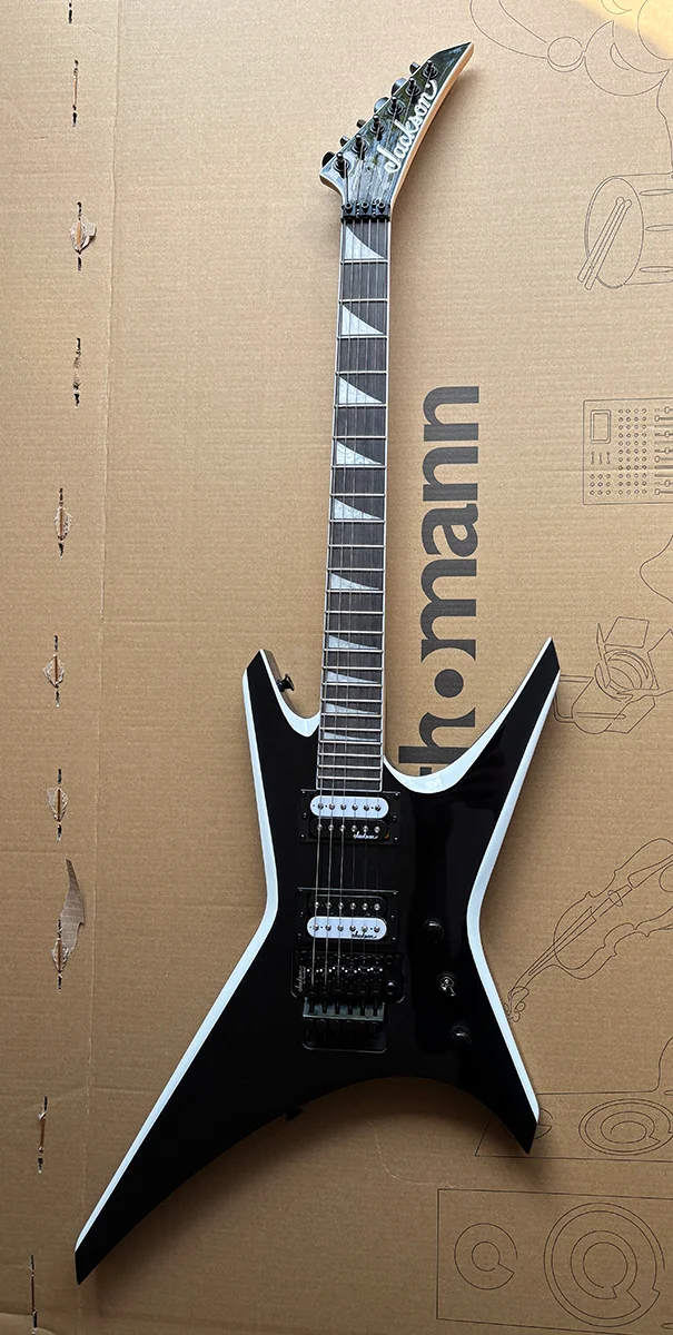

So, eine hab ich noch. Dann ist erst mal gut. Grad gekauft. Back to the roots sozusagen, 6-Saiten mit Floyd Nervicus.
Das ist aus der low budget JS Serie von Jackson. Damit man auch immer daran erinnert wird, wurde die auch direkt mit nem Kratzer im Lack geliefert. :vangry: Ich finde die Kombination aus schwarzem Body mit weißem Bevels richtig cool. Jetzt muss ich mal schauen, welche der 3 Optionen es wird:
1. An die Wand hängen zum angucken.
2. No-Trem rein und ne fixed Bridge draus machen
3. Tremolo updaten.
Hat jemand schon mal so ne Floyd-Gurke gegen was gutes ausgetauscht?
Das ist ein K.
Ketal Klampfe.
Sieht sehr nach 80er Jahre aus.

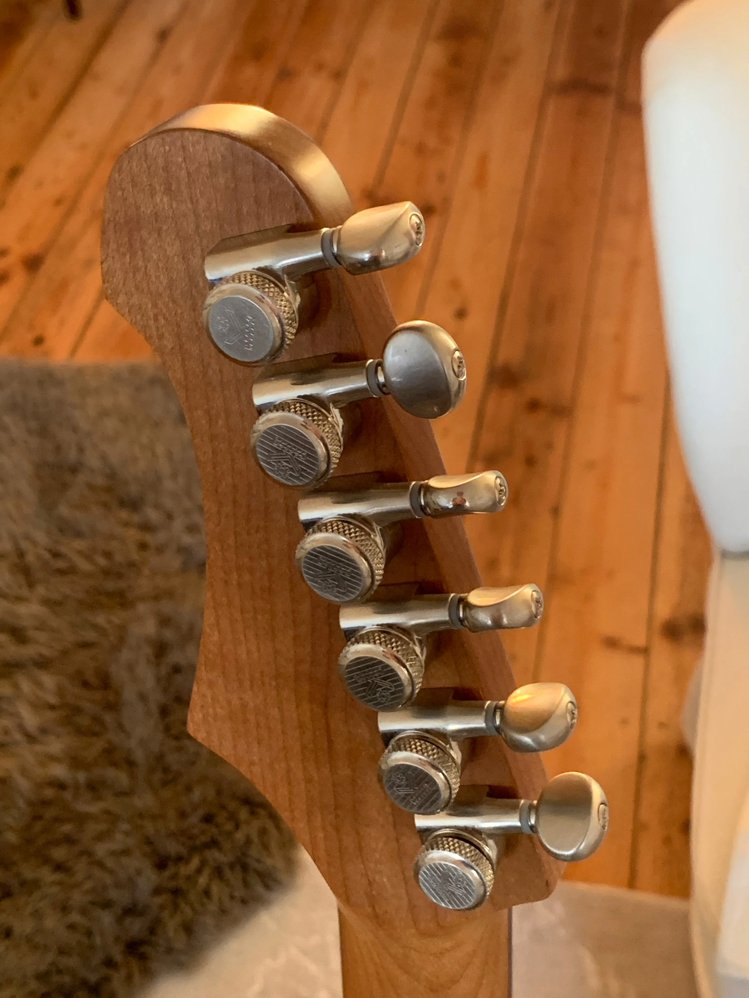

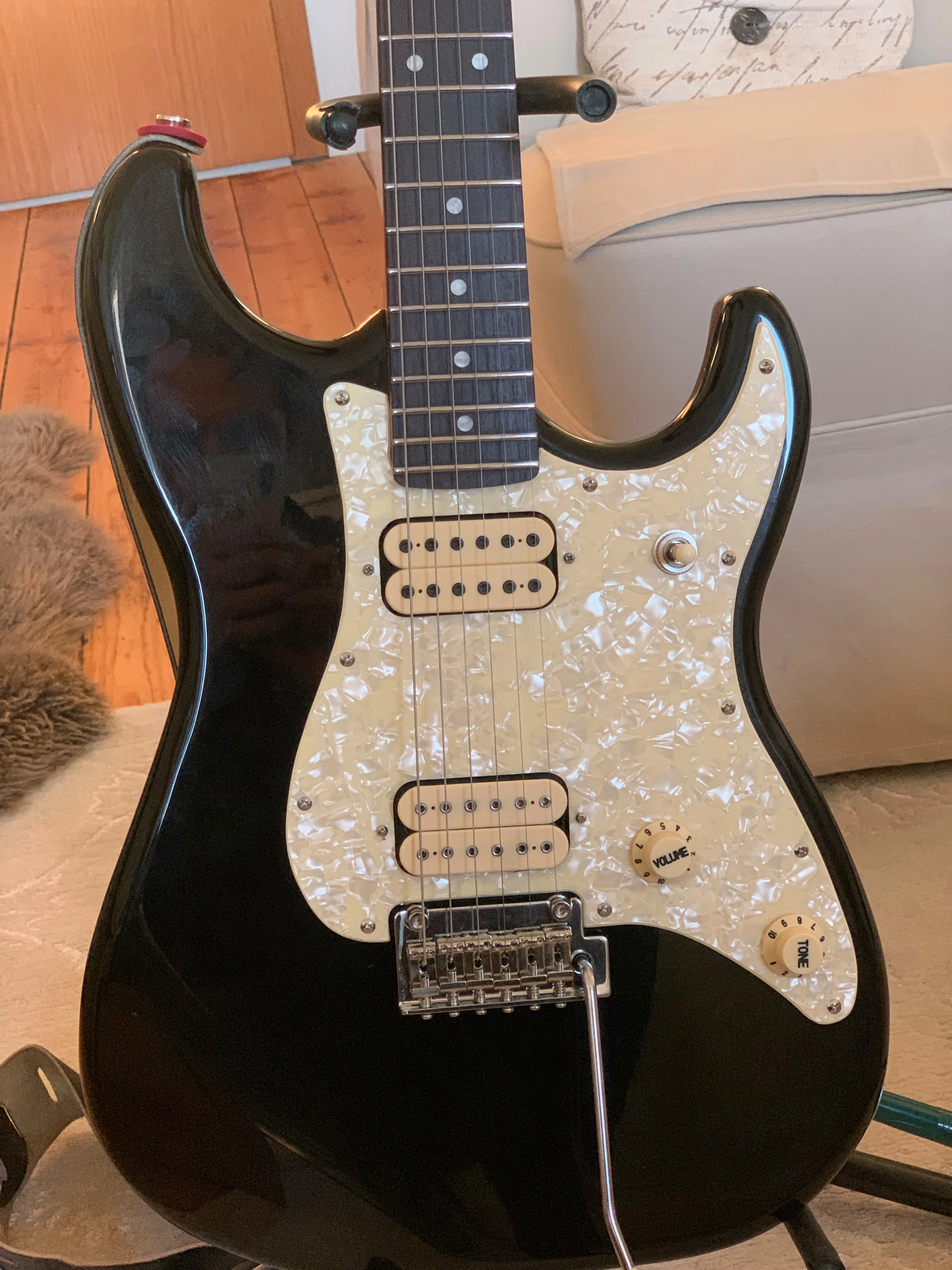

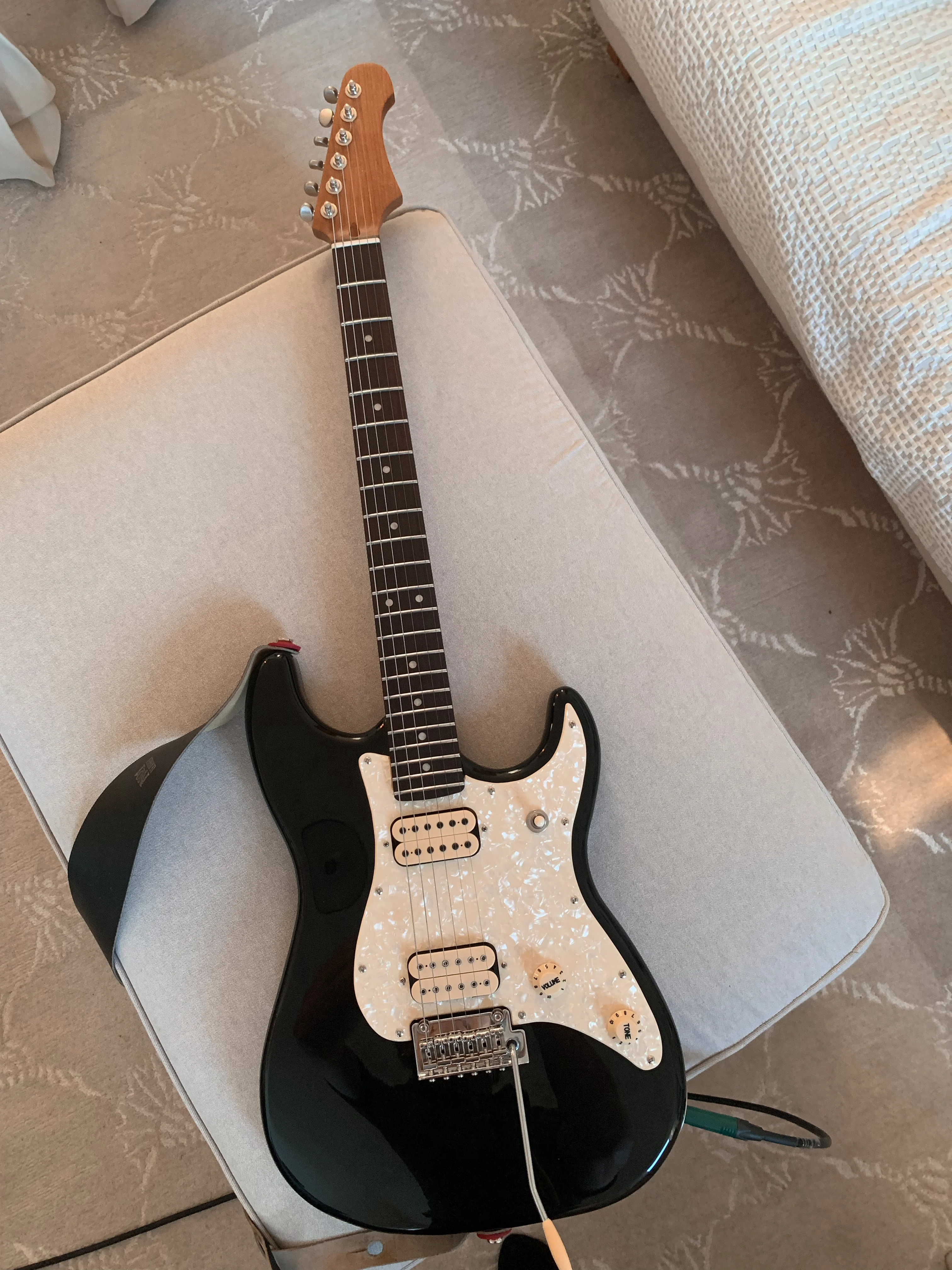

Mal ein Zwischenstand der gepimpten Jet Gitarre:
– Schlagbrettchen in Vintage Pearl gebastelt,
– Kluson Backlock Mechaniken eingabaut, minibissl geaged
– Vorderseite Headstock abgeschliffen, geölt und gewachst für mehr 3D Holzoptik.
– Dimarzio PAF Pro in Neckpostion und Superdistorsion am Steg (beide gebraucht geschossen)
– LesPaul 3-Wege Schalter
– Tremolo wird noch ausgetauscht.
Anhang anzeigen 167268Anhang anzeigen 167269Anhang anzeigen 167270Anhang anzeigen 167271

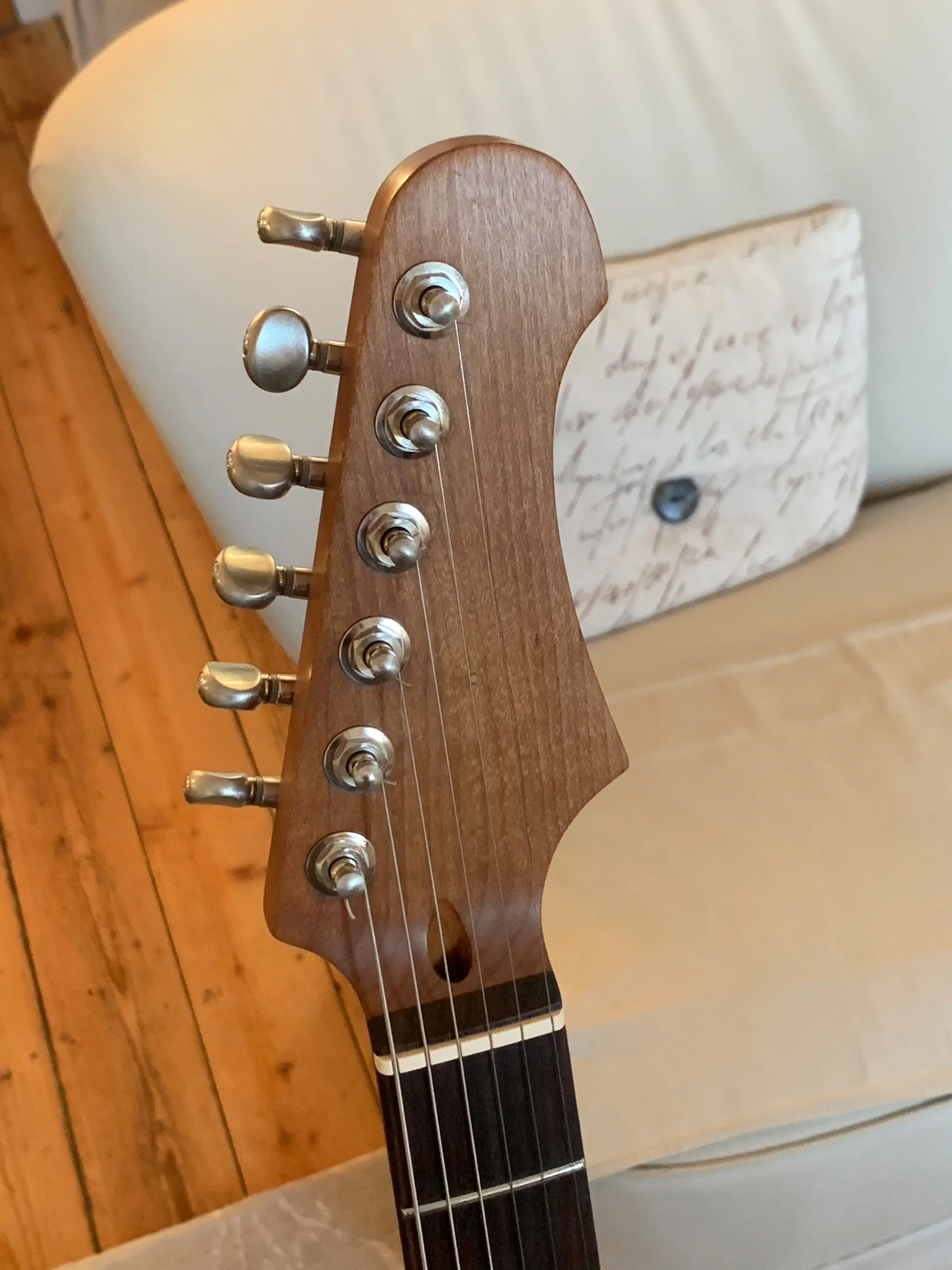

Wo ist der String-Tree? Geht ohne?
Haben die Jet-Gitarren alle schon einen Knochensattel?

Bist Du wahnsinnig, das Bild eines Stratbodies zu posten? Das ist eine urheberrechtliche Vervielfältigungshandlung. :D
Im Ernst: Der Toggle ist ja an einer interessanten Position. Ist das Ding darunter komplett leergefräst, oder wie?

Geht ohne, habe ich weg gemacht.
Saite klingt nicht etwas dumpfer ? Oder sagen wir es so: Klingt sie besser, wenn du am Headstock die Saiten etwas runterdrückst?
Ein paar haben das, diese aber nicht, ist so ein Fiberplastic irgendwas. Pfunst aber!
Beim Stimmen klemmt nichts? Flutscht alles perfekt durch? Und wie ist denn die Qualität des Sattels. Ist er gut runtergefeilt? Daran scheitert es oft bei den etwas günstigeren. Aber von Jet-Gitarren hab ich bislang nur gutes gehört.
Nur soviel wie der Schalter benötigt, ist nicht so viel plus ein kurzes Stück Kabelkanal vom Toggle zu den Poties.
Sie klingen höher wenn ich am Headstock drauf drücke :kratzamkinn:
Das hat alles gepasst – Glück gehabt...

Der Dimarzio PAF Pro soll in der Halsposition immer eine gute Figur machen heisst es. Mir ist der im Bass immer noch zu Fett, wasmachmanda??
Muss vielleicht noch mehr probieren.
And der Superdistorsion könnte noch ein paar mehr Mitten vertragen...

@andy_g
TremoloSystem gibt es neu von Göldo bei Rockinger, ähnlich aufgebaut wie das teurere VegaTrem.
Sicherlich eine Betrachtung wert.
Ich hab das VegaTrem und bin von der Konstruktiom überzeugt, sehr stimmstabil und gut dosierbar im Tremolo.
Ich nehme an, dass das Göldo Trem von ähnlicher Qualität ist.
Reaktionen: andy_g
  • #878
@andy_g
Das ist ja ein richtiges Hightech Teil, danke für den Tip. Für diese Gitarre werde ich aber ein günstigeres Tremolo einbauen, wahrscheinlich was von Wilkinson.
Um die Bässe beim Hals-Pickup abzuschwächen kann man einen kleinen Kondensator längs in den Signalweg einfügen, z. B. 2200 pF oder ähnlich. Funktioniert seht gut. Was ich auch bei einer Klampfe gemacht habe ist ein sogenanntes Blendpoti. Da kannst du bei einer 2-PU-Gitti das Mischverhältnis beider PU's stufenlos einstellen. Das nimmt dir nicht die Bässe am Hals, aber du kannst den Stegsound sagen wir so zu 30% reindrehen und erreichst dadurch einen ausgewogeneren Ton als wenn du nur den Hals oder halt beide PU's im 50/50 Verhältnis spielst. Ein Blendpoti ist super einfach eingebaut, einfach googeln. Als Pot ein reguläres Poti nehmen und geringfügig modifizieren zum No-Load-Poti. Einziger Nachteil: schnellers Umschalten auf einen reinen 1PU Sound klappt nicht mehr.
