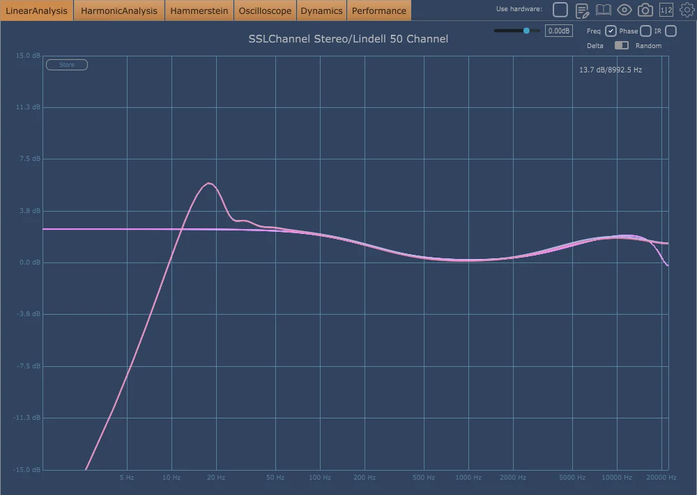

Ich hab mal eben den Waves SSL-E und den PA Lindell 50 (API) verglichen.
Das hier sind beide mit gleichen Werten, Ausgang des Lindell etwas abgesenkt, um den 1kHz Pegel zu matchen:
Die beiden Kurven müssen unterschiedliche Resultate erzeugen.
Hier hab ich die Kurven gematched:
Dafür hab ich im Lindell die Frequenzen, deren Verstärkung, die Charakteristik(!) und den Ausgangspegel angepaßt!
Mit anderen Worten, dieselben Werte können nicht zum selben Resultat führen und daher ist so ein Vergleich unsinnig.
Es sei denn, ich habe irgendetwas Wesentliches übersehen. Dann bitte ich um Aufklärung.

Ich verstehe nicht so richtig, warum du auf die Unterschiede hinweist. Natürlich haben die Konsolen verschiedene Frequenzgänge und EQ-Kurven. Was hat dich im Video irritiert?
Der Vergleich der Konsolen an sich ist schon wichtig bzw interessant, weil man einfach hört, was die unterschiedlich machen. Was da unter der Haube abgeht, ist nochmal ein anderes Thema. Ich hab das Video vor nem Weilchen schonmal gesehen.
Weil ich finde, daß man den Klang zweier EQs nur dann vergleichen kann, wenn sie auch dasselbe machen. Sonst könntest Du ja auch zwei rein digitale EQs miteinander vergleichen, sie unterschiedlich einstellen und behaupten, der eine würde viel heller klingen nur, weil da der Highshelf weiter aufgedreht ist.
Ja, verstehe. Da stimme ich dir zu. Für einen echten Vergleich muss man da anders rangehen.
Ich war auch, ehrlich gesagt, ein bisschen enttäuscht vom Video, weil ich mir beim Thema Channelstrips da irgendwie mehr erhofft hatte. Da gibt's so viele Aspekte, über die man reden könnte. Sie wollte halt den Leuten Channelstrips näher bringen und das hat sie auch geschafft, wenn man sich so die Kommentare durchliest. Sie kratzt aber leider immer nur an der Oberfläche und steigt nie wirklich tiefer in ein Thema oder Bereich ein.
Da sich ihre Videos eher an Einsteiger richten, vermute ich, ihr Ziel war es in erster Linie, das Thema Channelstrips generell vorzustellen und nicht einen tiefgehenden Klangvergleich oder ein Konsolen-Shootout zu machen. Warum sie da jetzt einen Smiley-EQ draufschmeißen musste, ist mir nicht klar. Warhscheinlich wäre es ansonsten zu subtil für die Meisten gewesen. Sie dreht ja auch extra den Input auf, um mehr zu sättigen. Vielleicht wollt es sie auch die Kurven demonstrieren..
