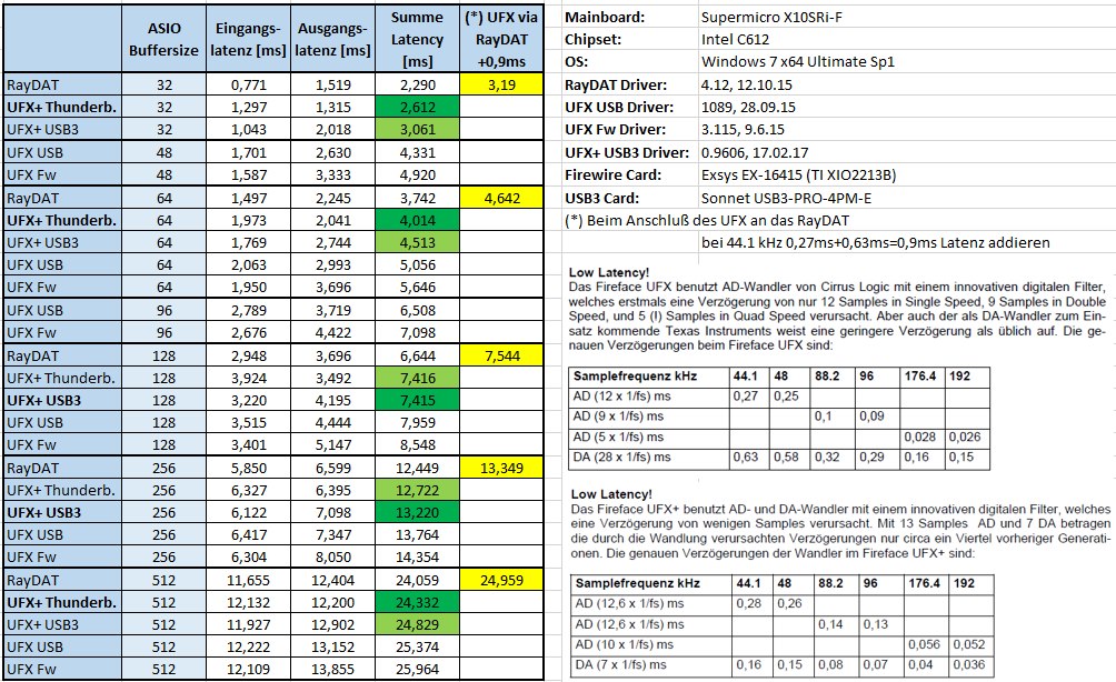

Die Latenz ergibt sich durch das Zusammenspiel von System (Hardware / Software), DAW, Interface, (ASIO) Treiber und gewählter Buffer-Size.
1.Die Round Trip Latenz zwischen Recording Interface und Rechner ist in erster Linie eine Eigenschaft
des ASIO Treibers und der im Treiber eingestellten ASIO buffersize. Der ASIO Treiber reportet dann der DAW,
wie hoch die Eingangs- und Ausgangslatenz ist, damit innerhalb der DAW u.a. für Latenzausgleich gesorgt
werden kann.
2. Die Rechner Hardware (Mainboard, Hardware Zusammenstellung), BIOS Einstellungen, Treiber haben
Einfluss darauf, wie effizient ein System arbeitet. Ob Du bei gegebener System Last auch kleinere ASIO
Buffersizes einstellen kannst oder nicht ohne dass es zu Audio Aussetzern kommt.
3. Es kommt auf den Treiber und die HW auf dem Recording Interface an, wie gering die Round Trip Latenz
bei einer gewissen ASIO Buffersize letzendlich ausfällt.
Mit einem RME UFX oder UFX+ (um einfach mal ein Beispiel zu geben) kannst Du beispielsweise noch mit
ASIO Buffersizes bis 256 gut Gitarre über ein VST (Kuassa) einspielen, ohne dass man aus dem Timing kommt.
Bei anderen Recording Interfaces ist bei ASIO Buffersizes von 128 oder 256 die RTT unter Umständen
schon so hoch, dass man da kleinere Werte einstellen muss, dann kann es aber passieren, dass es
bei gegebener Systemlast eher zu knacksern kommt. D.h. wenn das Projekt schon was grösser ist,
dann kann man bei RME eine sicherere ASIO Buffersize einstellen und immer noch Gitarre in ein
VST einspielen.
Wenn man nur mit dem Micro was aufnimmt, dann ist die ASIO Buffersize noch ziemlich egal.
Wenn man aber mit VST Instrumenten spielt, dann benötigt man definitiv einen performanten Treiber.
In einem Blog Artikel von mir kann man die RTTs einiger RME interfaces rauslesen: HIER
Hier die Grafik alleine:
1931-UFX-UFX-RayDAT-Latencies-jpg
Ist keine einfache Entscheidung, vor allem weil es halt doch schon eine Menge kostet.
Dafür ist aber so ein RME Interface sein Geld auch wert.
Sonst muss man eben ein paar Kompromisse eingehen.
