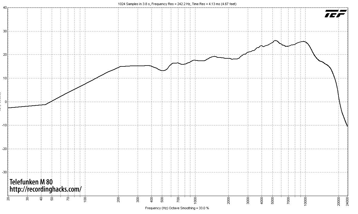

Damit war der Nahbesprechungseffekt (proximity) gemeint. Der ist da, wenn Du wirklich gaaanz dicht dran bist. 15-20 cm sollten aber ausreichen, um dieses physikalische Phänomen zu minimieren.
Zur Eingangsfrage, ob Du ein Großmembraner brauchst, sage ich: nein, nicht zwingend!
Teste - und ich will Dich zu nichts überreden - einfach mal dieses hier (Popschutz davor):
https://www.thomann.de/de/telefunken_m80_standard.htm
Etwas unkonventionell, aber gerade dazu entwickelt, den Nahbesprechungseffekt schon "eichbedingt" von vorn herein zu minimieren.
...The head grill and capsule assembly have been designed to reduce proximity effect...
http://www.telefunken-elektroakustik.com/products/mics/show_product.php?item=24
Noch wissen wir nicht genau, welche Kapsel das Mikrofon hat. Ist es eine Niere also Druckgradientenempfänger? Wenn es eine Kugel wäre, hätte es keinen Nahbesprechungseffekt. Das Blue halte ich aber generell dem M-80 als Studiomikro für überlegen. Stell uns doch mal Deine Aufnahmen online. Und wie ist deine gesamte Aufnahmekette: Raum, Abhöre?
