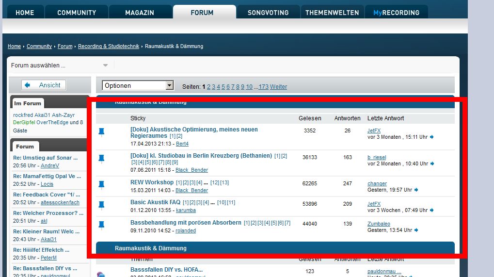

deine fragen werden aber auch in den sticky-threads beantwortet.

also deine fragen sagen mir dass du völlig durcheinander und überfordert bist und dir ein roter faden durch die grundkenntnisse der DIY-raumakustik fehlt.
die musst du erstmal genauer erarbeiten und verstehen.
dabei helfen dir die stickys sehr gut.
das problem ist wenn du das grundwissen aus den stickys nicht verstehst dann wird das hier eine endlose fragerei bei der wir mit dem antworten nicht mehr hinterherkommen.
das thema ist komplex. wenn du das alleine angehen willst bei dir zu hause ist ein zeitaufwendiges selbststudium unumgänglich.
wenn du das minimale grundwissen aus den stickys verstanden hast kannst du dir z.b. ein raumkonzept erarbeiten. das stellst du uns anhand einer skizze hier vor. so wie es vor dir auch die meisten hier gemacht haben.

hab mich da mal durchgelesen...
