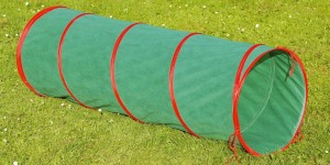

also die "alte" Methode war Stühle zu nehmen, aus zwei Reihen Stühle längst vor die BD und viele Decken drübver, dann ein zwei Steine in dei BD und fedich.
Etwas luxuriöser ist es so eien Kindertunnel zu nehmen (natürlich ohne Kind :D, obwohl es manchmal schon verlockt :D)
Auch hier wieder wichtig, viele Decken drauf (am besten Bundeswehrdecken o.ä.)

@ frankye :
Herrliche Antwort Dienerseits, schönes Bild ! Selber gemacht ?
Bis morgen ! :D
MEDICUS
Nöi bei meinem momentanen Genervtheitsgrad meine Kinder betreffend hätte ich sich aber im Anwendungsfall an der BD im Tunnel gelassen :D
