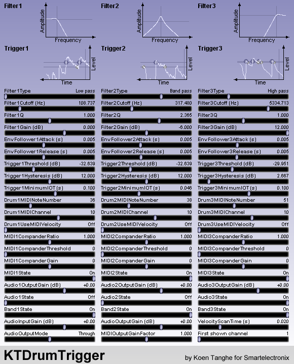

Ich würde dir auch erst mal zu KTDrumTrigger raten. Das funktioniert (bis auch bei ganz schnellen Double Bass Sachen) echt super. Allerdings kommen da fast alle Programme an ihre Grenzen. Eine weitere preiswerte Alternative ist dann apatrigga2:
http://www.apulsoft.ch/aptrigga/
Ist teurer als KTDrumtrigger (der kostet ja nichts) und billiger als Drumagog... gibts ne Demoversion von, die kannst du mal ausprobieren. Ich finde die Bedienung von KTDrumTrigger etwas umständlich - auch wenn es echt super funktioniert!

Bei KT-Trigger gibts einen Threshold, und wenn der überschritten wird, wird ein Midi-Signal erzeugt.
An / Aus. Ton / kein Ton.

Jupp geht bei drumagog - deshalb klingt es ja auch nicht wie nen Maschinengewehr, sondern wie ein Schlagzeug. Ich meine, dass ApTrig das auch macht und auch mehrere Samples unterstützt. Allerdings kann es keine MIDI Noten ausgeben. Und zu allem Überfluss kann KTDrumTrig da auch was. Die Funktion heißt DrumXUseMIDIVelocity. Genaueres steht in der Readme Datei zu KTdrumTrig. Im übrigen kann auch KTDrumTrig bis zu drei verschiedene Samples ansteuern (sie auch oben, du hast drei Trigger, die können drei verschiedene MIDI-Noten mit Velocity und allen ausgeben), so dass man auch Multilayer Sachen machen kann. Allerdings alles nicht so einfach wie bei Drumagog... wie gesagt, ich finde KTDrumTrig etwas umständlich - aber dafür das man nix blechen muss ist es sehr sehr geil!

Nochmal zum Thema KT Drum Trigger. Ich nehm das Teil auch für Hi-End produktionen her und das arbeitet auch mit Mididynamik. Reine Frage der Einstellungen im Programm. Ich wusste das bis vor kurzem auch nicht, weil viele Drumcomputer eine relativ schwache Dynamikregelung haben. Seitdem ich die Drums mit dem Drumcomputer von Cubase 5 triggere, ist dynamik da
also wohl auch eine Frage des Drumcomputers. Aber vorsicht bei KT! Der neigt dazu eine Latenz zu erzeugen. Die aufgenommene Midispur sollte möglichst nochmal an die richtige Stelle geschoben werden, sonst hast du bei der Kick nicht "KLACK" sondern "KAKALACK"
