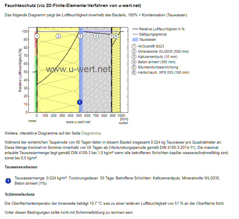

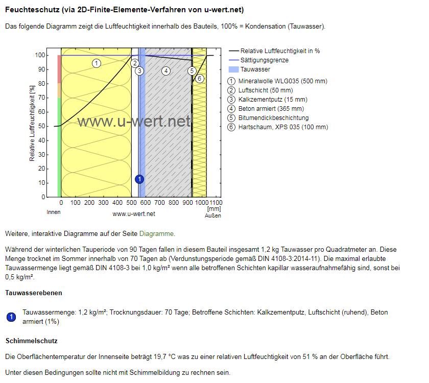

Ich habe mal eine Frage zum Verständnis, geplant sind Bassfallen in den Ecken und Raumkanten:
Mein Wandaufbau im Keller /Neubau.
-Erdreich
-100mm XPS Perimeter Dämmung
- Bitumendickschicht
-365mm Beton
-Kaltzementputz
Der Raum hat eine Abluft Anlage mit Wandventil für die Zuluft / teilweise steht der Keller aus der Erde. Dort ist Porotontsein 18cm Dämmung und Klinker.
Wenn ich bei www.u-wert.net sage hinterlüftet funktioniert das sehr gut. Wäre der Absorber mit ca. 5cm Abstand und der Abluftanlage dann hinterlüftet oder muss da extra ein Ventilator dran? Weil bei ruhender Luft würde es ja evtl. auch zu feucht? Die Menge von 1,2Kg klingt für mich sehr hoch.

Laut den Diagrammen bekommst du feuchte Wände hinter der Innendämmung.
Hi Andi456
Also auf deinen zwei Bildern sieht es eigentlich bei keinem gut aus. Es gibt bei beiden Konstruktionen Tauwasser!
Zur Hinterlüftung
Wenn du auf u-Wert.net deine "Luftschicht" zur einer "Hinterlüftung" änderst, wird das Ergebnis gut sein. Aber Achtung: Eine richtige Hinterlüftung funktioniert nur, wenn die Luft auch zirkuliert. Du müsstest oben wie auch unten einen Luftauslass einplanen! Aber auch dann würde ich jetzt bezweifeln, dass die Luft genügend zirkuliert. Du müsstest mit einem Ventilator nachhelfen.
Dies erscheint mir doch ziemlich umständlich. Hinterlüftungen macht man in der Regel auf der Aussenseite der Fassade, wo Wind und Wetter ihren Dienst tun.
Zudem sehe ich, dass du eine "AirGuard SD23" eingeplant hast. Die Idee eine Dampfbremse einzubauen ist gut! Aber dein gewähltes Produkt ist zu wenig dicht. Ich habe mal die "Dampfsperre mit Alueinlage" genommen. Die hat einen viel höheren sd-Wert. Mit einer solchen Dampfsperre sieht es gut aus! Zudem kannst du dann auf die Hinterlüftung bzw. die Luftschicht verzichten.
Grundsätzlich macht es sowieso keinen Sinn eine Dampfsperre UND eine Hinterlüftung einzubauen!
Siehe Bild:
Welche Dampfbremse nun wirklich die richtige ist, würde ich mit deinem Bauphysiker absprechen. Der weiss bescheid.
Zudem ist es enorm wichtig, dass Dampfbremsen wirklich dicht an die umgebenden Bauteile angeklebt werden!
Also bei einem Superchunk müsstest du die Folie an die Wände, Decke und den Boden ankleben!
