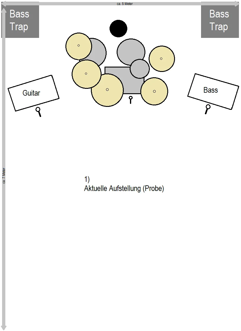

Ich habe euch mal drei Skizzen erstellt, wie wir uns in dem Raum positionieren könnten. Nummer 1 ist die aktuelle Probeaufstellung, wo ich aus Erfahrung bereits weiß, dass ich doch recht viel Gitarrenbleed auf den Drums und Drumbleed auf der Gitarre habe:

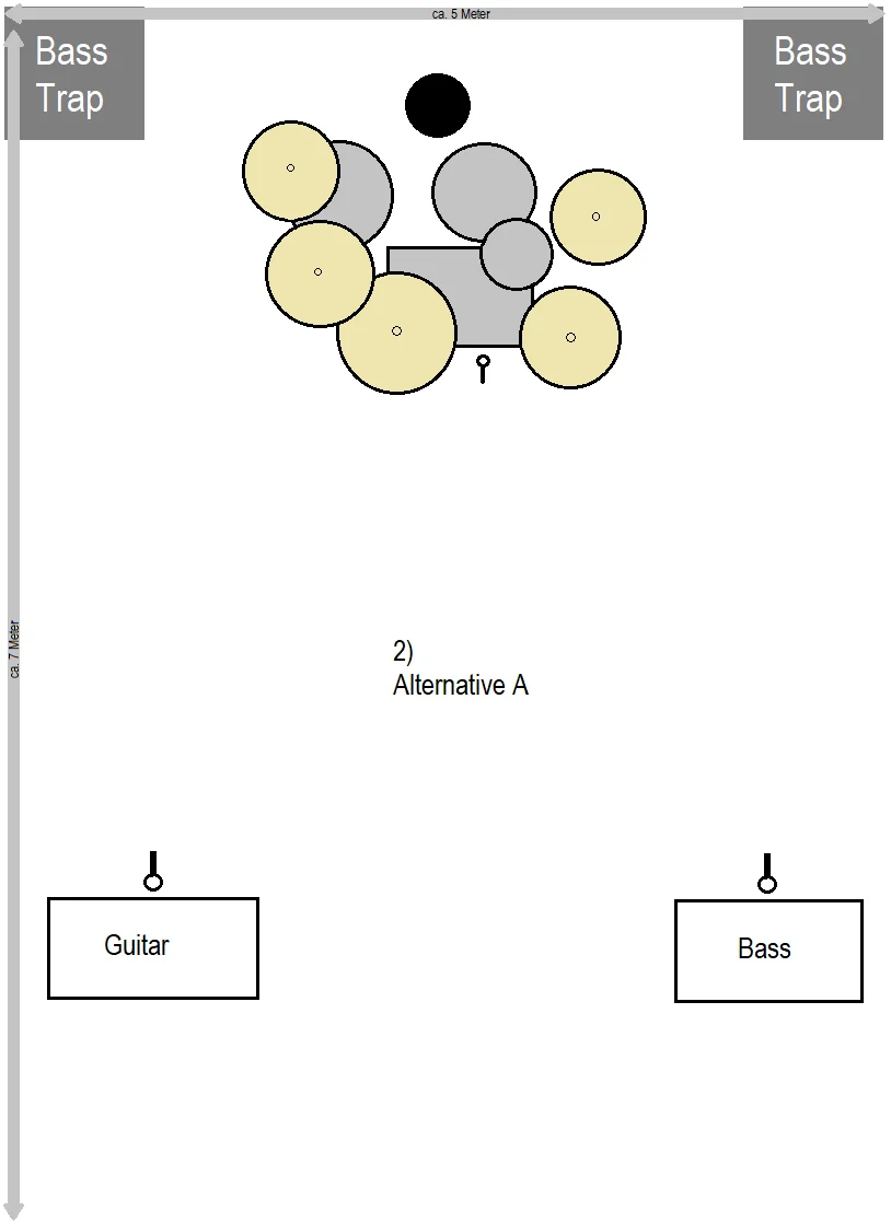

Nummer 2 ist der klassische Tipp aus dem Internet, wobei ich hier ordentlich Bleed von Bass und Gitarre auf den Overheads haben werde:

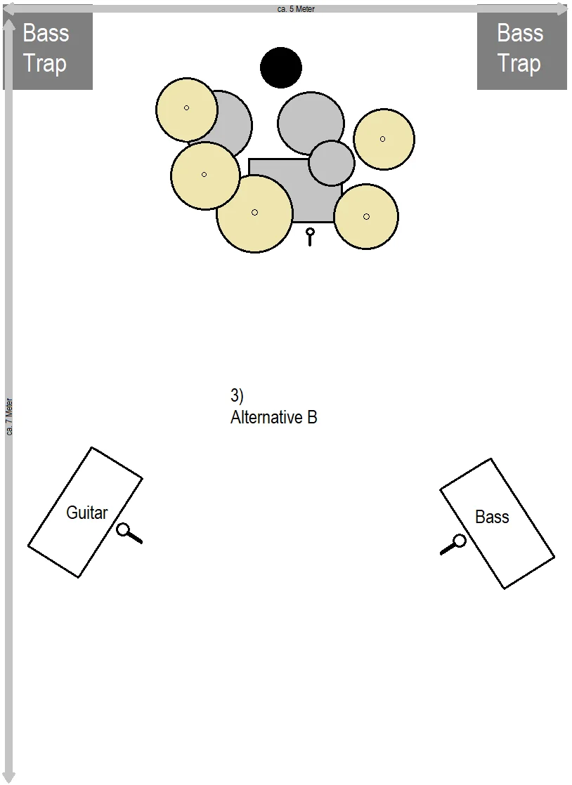

Daher ist Nummer 3 eben auf meinem Mist gewachsen. Ausprobieren konnte ich das noch nicht. Die Idee ist, dass Amps typischerweise zur Seite hin am wenigsten Sound abstrahlen. Dass sich Bass und Gitarre gewissermaßen gegenseitig anpusten, sollte durch die Nierencharakteristiken der Mics (Heil PR20UT, e906 auf Gitarre, AKG D112 und sm57 auf Bass) im Maße des erträglichen bleiben.

Ich hab brauchbare demos recordet, in dem der git und bassbox aufeinander getürmt waren, mit dem rücken zu dem drummer, so weit von ihm entfernt wie der raum das erlauben könnte, und in einer linie mit dem Kick. Zusätzlich mitm Splitter waren DI signale aufgenommen und später mit sims bearbeitet. der vorteil der Methode war dass alle mikros in einer richtung zeigten. Keine phasenprobleme, und keine einseitig belastete OHs... hat's gereicht...
Könnt ihr nicht versuchen, den Bass-Amp mehr in die Mitte zu nehmen?
Er wird den Raum zwar auch dann ausfüllen, aber dann wenigstens vom Zentrum ausgehend.
Ist für mich das kritischste und am wenigsten in den Griff zu bekommen.
Nachbarraum oder DI ist keine Option?
In so einem Setup ist der Bass das Problem. Wenn irgendwie möglich, würde ich den nur mit DI aufnehmen. Evtl einfach später einspielen.
Klingt für mich theoretisch am besten.

Ich habe da schon etliche Versuche in meinem Aufnahmeraum gemacht, den Bass unter Kontrolle zu halten, wenn man alles live einspielen will. In der letzten Konsequenz sehe ich nur 2 Optionen:
den Bass nur DI zu tracken und dann die Spuren später zu reampen
- halte ich auch für die bessere Lösung.
Alternativ wären ein paar dicke mobile Absorber auch eine Möglichkeit, den Bass abzukanzeln. Ganz weg wird aber nix, wenn der Raum nicht eine enorme Größe/Höhe hat. Bei mir (60qm) kann ich machen, was ich will, den Bass kriegste nicht aus dem Bleed.
Reaktionen: vazka und leary
Ich würde eine halbe DI-Nummer u.U. auch für die Gitarre probieren, wenn ihr denn alle während der Aufnahme mit Kopfhörern versorgt seid. Amp so leise es geht (also so, dass er gerade gut klingt), Mic zum Anhören davor und dann per DI-Box am Speakerausgang das Signal zur Aufnahme abgreifen. Im Rechner packt man dann eine passende Cab-Impulsantwort rauf, was in den meisten Fällen sogar deutlich besser klingen wird als die Mic-Abnahme, vor allem deshalb, weil kein Bleed drauf ist. Ich habe für sehr lange Zeit genauso aufgenommen und fand das immer extrem komfortabel.
Edit: Die Abnahme geht u.U. auch direkt aus der Vorstufe, dann kann man sich für etwas Endstufen-Wohlklang im Rechner die Endstufensimulation von Ignite Amps zusätzlich raufpacken (ist umsonst).
Reaktionen: vazka
Ich würde es mal mit Bass über DI versuchen, gibt genügend gute Preamps, mit denen Du dennoch einen guten Sound bekommst.
Sonst versuchen die Amps abzuschirmen, dicke Decken, Ziegel etc.
ODER: einfach mit dem Bleed leben :-)
