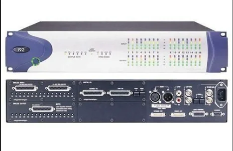

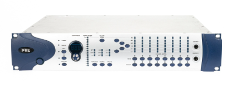

Was soll man darauf antworten...
Erstens kommt es darauf an, was für Musik man macht. Auf den 192 Wandlern sind ein Haufen Hits entstanden. Also könnte man den Umkehrschluss ziehen, dass die Wandlerqualität ausreichend ist. Allerdings fand ich die Wandler schon damals wirklich nicht top of the notch und viele Pro Tools User haben sich externe Wandler geholt (wir hatten 2 x Prism 8ADA XR) , weil sie damit nicht zufrieden sind. So fastforward zu heute. Bessere Wandler gibt es einfach für deutlich weniger Geld. Ähnlich verhält es sich auch mit den älteren HDX Karten. Heutige Rechner laufen Kreise um ein HDX System aus 2010. Also wenn Dir eine determinierte niedrige Latenz nicht unglaublich wichtig ist (Dir Directmonitoring zu nervig ist), würde ich persönlich die Finger davon lassen. Nicht weil es nicht professionell wäre und das für die meisten Stilrichtungen nicht gut genug klingt, aber weil es heute so viel leistungsfähigere, günstigere Systeme gibt. Übrigens gibt es das HDX meine ich erste seit 2011...Dazu kommt noch, dass ich nicht weiß, wie lange Avid* heute nach Übernahme ältere Hardware weitersupporten wird, wenn sie dann mal ausläuft. Pro Tools selbst gibt es eigentlich nur noch als Abomodell (auch nicht gerade sympathisch...)
