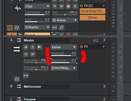

Bei mir wird das Bild oben nicht angezeigt.
Gehts so? https://abload.de/img/slider0ujto.jpg

Danke, aber wenn du von "nach unten regeln" schreibst - meine Frage war ja welchen der beiden Regler?
