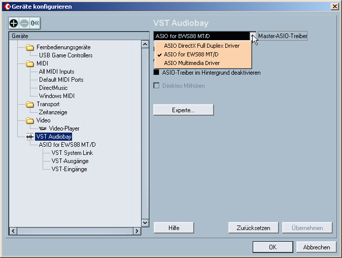

Hast Du überhaupt unter Geräte/Geräte konfigurieren/[g=77]VST[/g] Audiobay den nativen Terratec Phase28 [g=12]ASIO[/g]-Treiber eingestellt?
Bei meiner EWS88D (oder auch einer Phase88 PCI oder EWS88 MT) sieht das dann so aus:

1. treiber einstellen wie oben.........
2.F11 drücken und da die passenden einstellungen vornehmen
