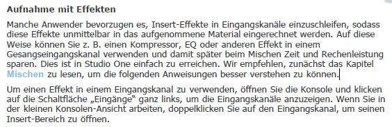

Ist im Handbuch aber gut beschrieben.

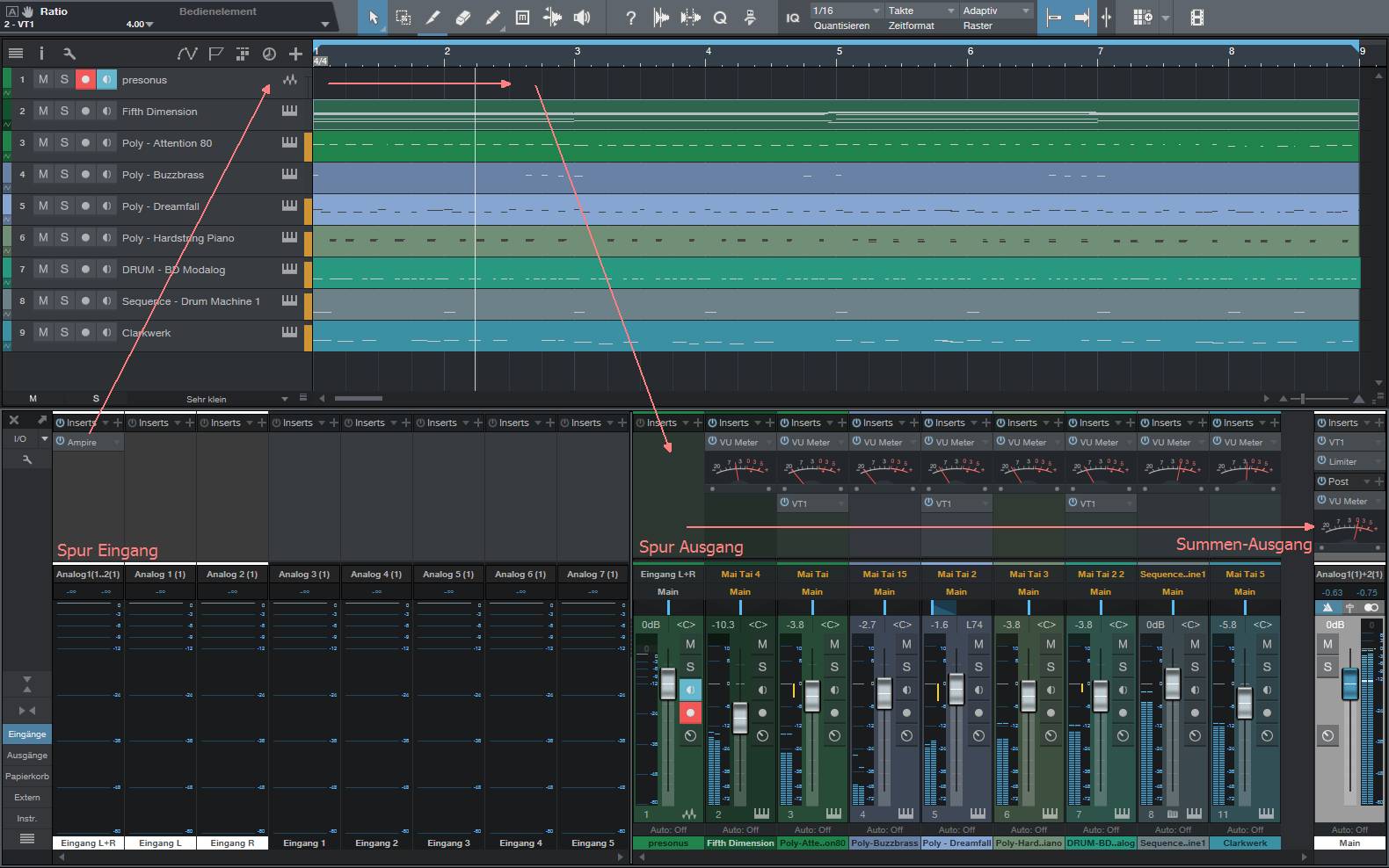

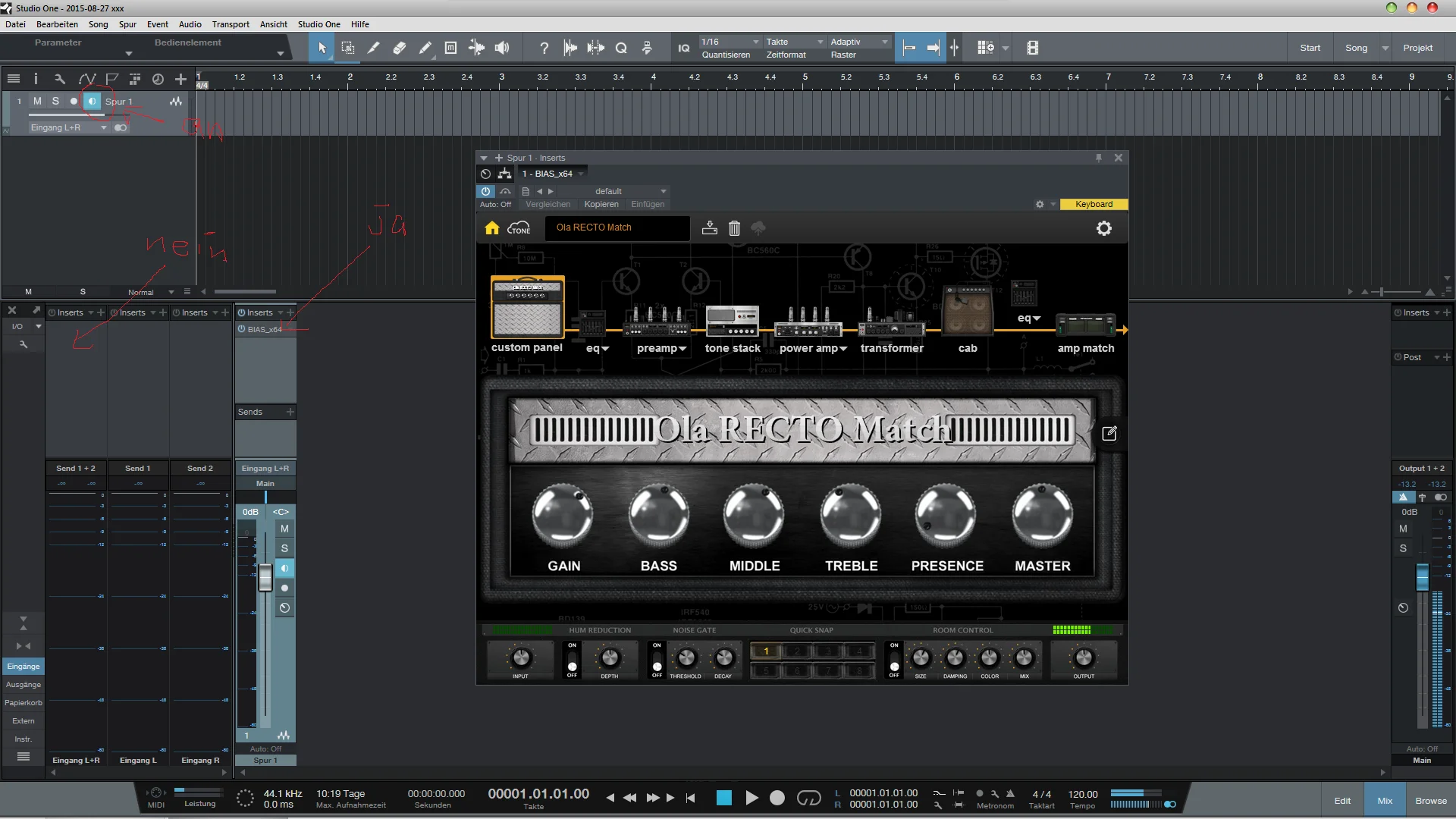

falls immer noch nicht klar ist ;)
