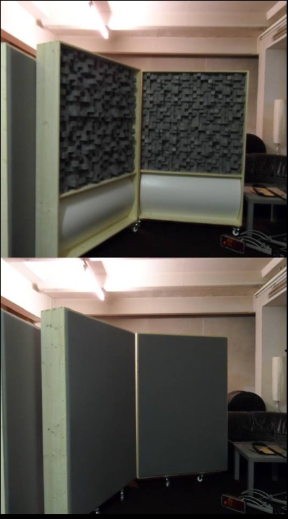

Die gezeigten Stellwände sind klasse! Aus Deiner Fertigung? Speziell die Oberseite reizt mich, denn sowas wollte ich u.U. auch noch im Aufnahmeraum verbauen. :)
Gruß.
Sehr schön!
"Schnippelst" Du die Skylines selber (kann mir zeitlich kaum vorstellen, dass dies im Gewerbe kostendeckend möglich ist) oder kaufst Du sie zu (Vicoustic / mbAkustik)
Beste Grüße,
Andreas
ja. recht neues design.
weil ich bisher kein optimales aufnahmeraum design hatte und die nachfrage danach wuchs.
skylines sind ohne weiteres nicht wirtschaftlich baubar.
aus einzelteilen kleben sieht zudem auch nicht verkaufbar aus.
ich hab einen guten wiederverkäufer-deal mit einem vicoustic-vertrieb gemacht und nehm da jetzt regelmäßig für dieses design größere mengen ab. dann passt es auch mit den preisen.
diese skylines sind für diese anwendung nahezu perfekt.
jedes selbst gebaute 2D-modul würde vom arbeitsaufwand nicht wirtschaftlich sein.
man müsste dann mondpreise aufrufen.
lg
