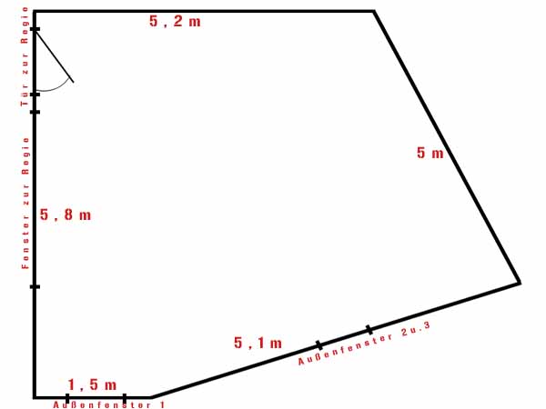

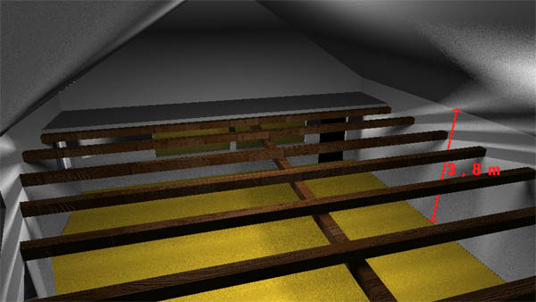

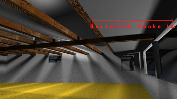

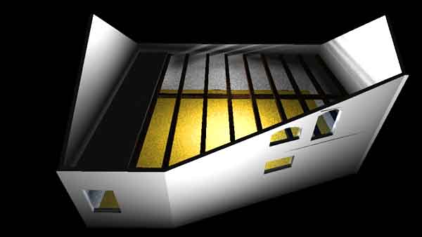

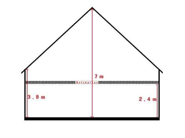

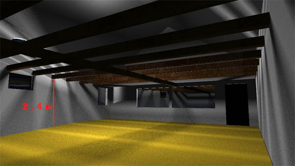

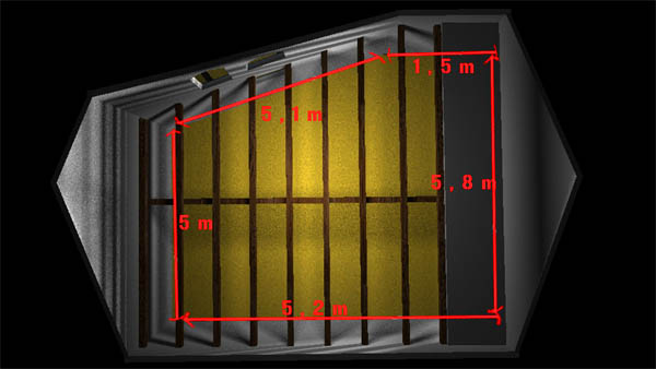

wir haben unseren potenziellen Aufnahmeraum auf die Größe umgebaut, die maximal möglich war. Jetzt überlegen wir, welche Schritte als nächstes sinnvoll wären. D.h.:
1. Wie soll der Raum klingen??? Was ist optimal?
2. Welche Art Fußboden?
3. Wie den Raum ausmessen. Messmikrofon, gute Boxen und Rme Interface sind vorhanden. Aber wie bestimme ich z.B. ob ein Drumset gut klingt. Denn der Abhörraum hat einen "sweet point" welchen man bestimmen kann, jedoch ist fraglich wo der beim Drumset liegt.
4. Sind bestimmte Stellen von Anfang an für bestimmte akustische Elemente vorbehalten? Wenn Ja Wo und Was.
5. Was davon könnte man mit einem Budget von ca. 5000 € erreichen?

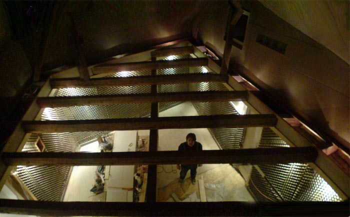

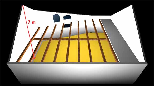

Es handelt sich bei den Wänden um Backsteinwände welche im Raum gänzlich mit Trockenbauwänden, befüllt mit 14er(cm) Steinwolle und abgedeckt mit Gipskarton, umbaut wurden.
Wir haben zwei Wände sowie die Decke rausgerissen und den Dachstuhl ebenfalls mit 14er Steinwolle und Gipsplatten ausgebaut.

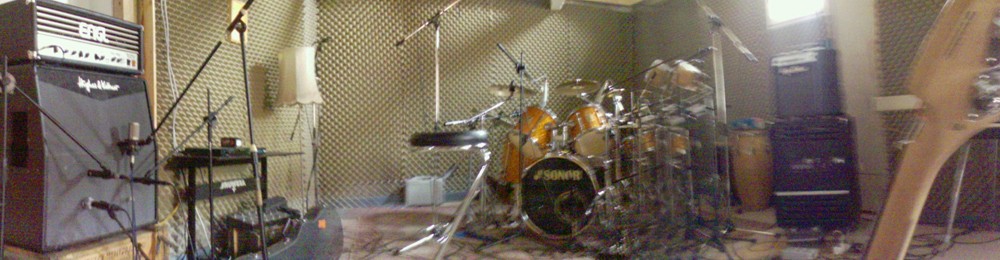

Momentan (wird sich aber vermutlich noch ändern) hängen bis zu einer Höhe von 2m, 10er Noppenschaumplatten, welche ausreichend zur Verfügung stehen.
Von der alten Decke sind nur noch die Balken übrig welche nicht enfernt werden können, da diese eine Zugankerfunktion der Hausstatik übernehmen.
Zur Zeit hat der Raum ein "langeskurzes" ca. 1 bis 1,5 sek langes Delay.
Was meint ihr zu den genannten Problemen?
Ich lese seit ich an unserem Studio baue in diesem Forum und habe echt oft nützlich Hinweise erhalten und viel weiterführendes gefunden. Deshalb Danke schon Jetzt. Der Piego
Hier ein paar einfache 3D-Bilder damit ihr wisst worum es geht und man sichs besser vorstellen kann.

Na gut, beim Fußboden wird es wohl Holz werden. D.h. Parkett oder Dielen, denn das sieht nicht nur gut aus sondern klingt wohl auch ganz gut.
Aber wie ich das Ausmessen des Raums angehe? Ich weiß es nicht.
Bei so einem Raum würde ich mir nen Akustiker kommen lassen. Das kostet zwar n zehntel vom Budget aber dafür wisst ihr hinterher wo die Moden sind und wie ihr wo dämpfen müsst.
Fußboden könnt ihr auch Laminat legen, dass sieht aus wie Parkett und ist billiger. Klangtechnisch würde ich nichts anderes reinmachen (und optisch auch nicht ;))
Evtl mal bei John Sayers reinschauen www.johnlsayers.com
Da gibts Leute die sich mit so ner Größe auskennen und wirklich gute Tipps geben können
Danke Bens für die Antwort.
Denkst du wirklich ein Akustiker ist so billig? Gut 500 € sind schon viel aber doch nicht für so eine spez. Arbeit, Oder?
Ich würd es schon gern selber erstmal versuchen und dann wenn ich nicht weiter komme solche prof. Hilfe in Anspruch nehmen.
Allerdings wird mir wohl nicht viel übrig bleiben als gleich einen Profi zu bestellen, wenn ich schon im Ansatz nicht weiß wie ran zu gehen richtig wäre.
Aber Danke Dir für den Link, da gibt es schöne "Anleitungen" zum Bau oder zur Beschaffenheit versch. akustischer Elemente.
"Dieses Forum erinnert an ein Jurastudium.- lol und grins"
Tausend Meinungen und man weiß nich was die herrschende ist und wenn ob man ihr trauen kann. Aber es gibt doch unglaublich viele Impulse.
Deshalb:
Hier wird sich gelegentlich "gestritten" ob man gleich einen Akustiker einbezieht oder alles auch selber gut hinbekommt. Das für mich beste Argument einen Akustiker zu beauftragen ist wohl, dass man beim"drauf los bauen und messen" sehr viel Zeit und Geld in den Sand setzen kann.
Also werd ich wohl doch mal Angebote solcher Firmen einholen auch wenn das best. was anderes ist als sich ne Küche bei IKEA zusammen zu stellen.
Unser Studio befindet sich in Sachsen Anhalt(lacht nur:)), d.h. 20 km von Leipzig, 35 km von Halle und 65 km von Jena entfernt. Kennt jemand Akustiker die zum einen in der Nähe und zum Anderen zu empfehlen sind?
Gibt es noch andere Vorstellungen wieviel man für so eine Fachkraft bezahlt?
Danke Piego
Der BenS hat die deinen Monolog ja sowieso schon versaut, also kann ich meinen Senf auch noch dazugeben:
– kann ein schöner Raum werden.
– hol dir einen Akustiker zur Beratung. Machen kannst du ja selbst und vielleicht auch schrittweise, aber so Leute bringen durch Erfahrung Ideen mit, die du wahrscheinlich nicht hast.
– Leg nicht mal den Boden, bevor du mit dem Fachmann gesprochen hast. Du ahnst ja nicht, wie es unter Studioböden aussieht ...
– Laminat halte ich für Scheiße. Am Klang von Wohnräumen merkt man schon beim reinlaufen, ob da Laminat oder Holz liegt. Ist vielleicht mein privates Problem – die Laminatindustrie ist der Meinung, das Zeug ist dufte – aber es klingt nach Glas und Plastik.
– Sachsen-Anhalt? Arme Socke.
zu deinen Fragen:
1.) Gut. Optimal ist es, wenn der Raum gut klingt
Okay, ich weiß: Klugscheißer. Gut bedeutet: keine Flatterechoes, kein aufschaukeln von bestimmten Frequenzen, lebendig aber nicht nervös. Ob ein Raum heller oder dunkler klingt ist unerheblich für die Qualität und Geschmackssache. Wenn das euer einziger Raum ist versuch in die neutrale Richtung zu kommen.
2.) Holz. Siehe oben. partiell Teppich. Am besten zum schieben und wegräumen – also nicht verkleben.
3.) Messen kann dein Akustiker. Wo das Schlagzeug dann steht, kann sich von Produktion zu Produktion ändern. Es gibt nicht lustigeres als Erwachsene Menschen, die todernst mit einer [g=149]Snare[/g] und einem Stand-Tom langsam zentimeterweise klopfend durch einen Aufnahmeraum gehen.
4.) Die Ecken sind traditioneller Startpunkt für [g=118]Bass[/g]-Traps. Ansonsten ist alles möglich.
5.) Der Akustiker und etwa zwei Drittel des Bodens.
Im DIY-Verfahren kriegst du den vielleicht sogar fertig.

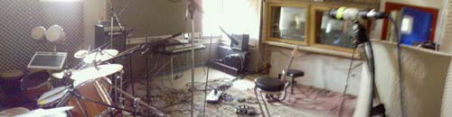

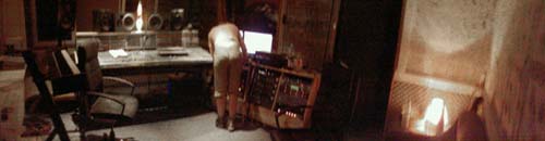

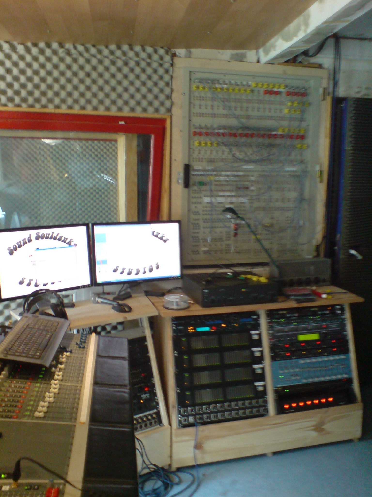

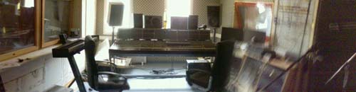

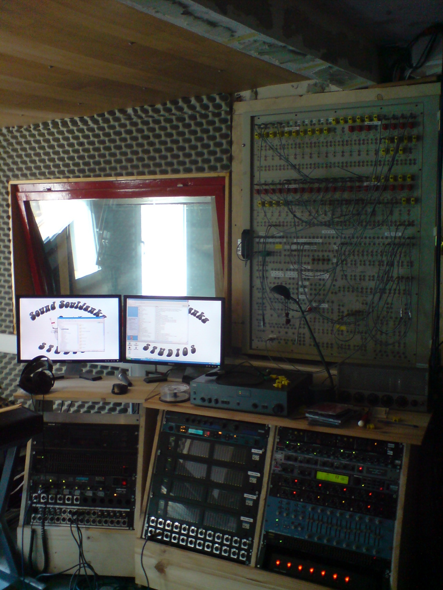

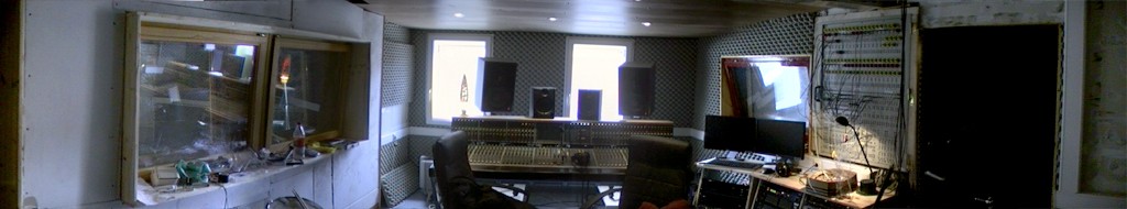

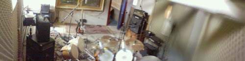

nachdem ich nun ewig nicht mehr online war, dacht ich mir mal ein paar Fotos und nicht nur 3D Bilder reinzustellen. Habt nen schönen Tag und SCHLAND!
-Nur ein Spaß. Cu

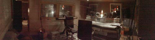

bei dem ganzen noppenschaum stell ich mal ne vermutung auf: du hast keinen akustiker zu rate gezogen...
dasselbe wollt ich auch gerade posten :D
lg
flox
sagen wir es so:
wir haben quasi umgebaut und decke, wände rausgerissen. Der Schaum is noch aus der Zeit unseres ersten Baus, also ca 5 Jahre her. Der Schaum is noch drinnen, da es ohne diesen schlecht aussieht wegen der kleber rückstände-wenn wieder mal zeit ist, kommt das noch weg.
Da aber im gesamten Dachteil und an 1 1/2 Wänden kein Schaum ist, jedenfalls in dem Aufnahmeraum, ist es echt nicht muffig im Klang.
In der Regie ist auch weniger Schaum als vorher, nur in der hälfte des Raums, in der die Boxen stehen.
Ende: Ja wir haben noch niemanden zu Rate gezogen da wir gut zu tun hatten die Wände und die Decke wegzureisen, aber Hilfe wird nötig sein.
