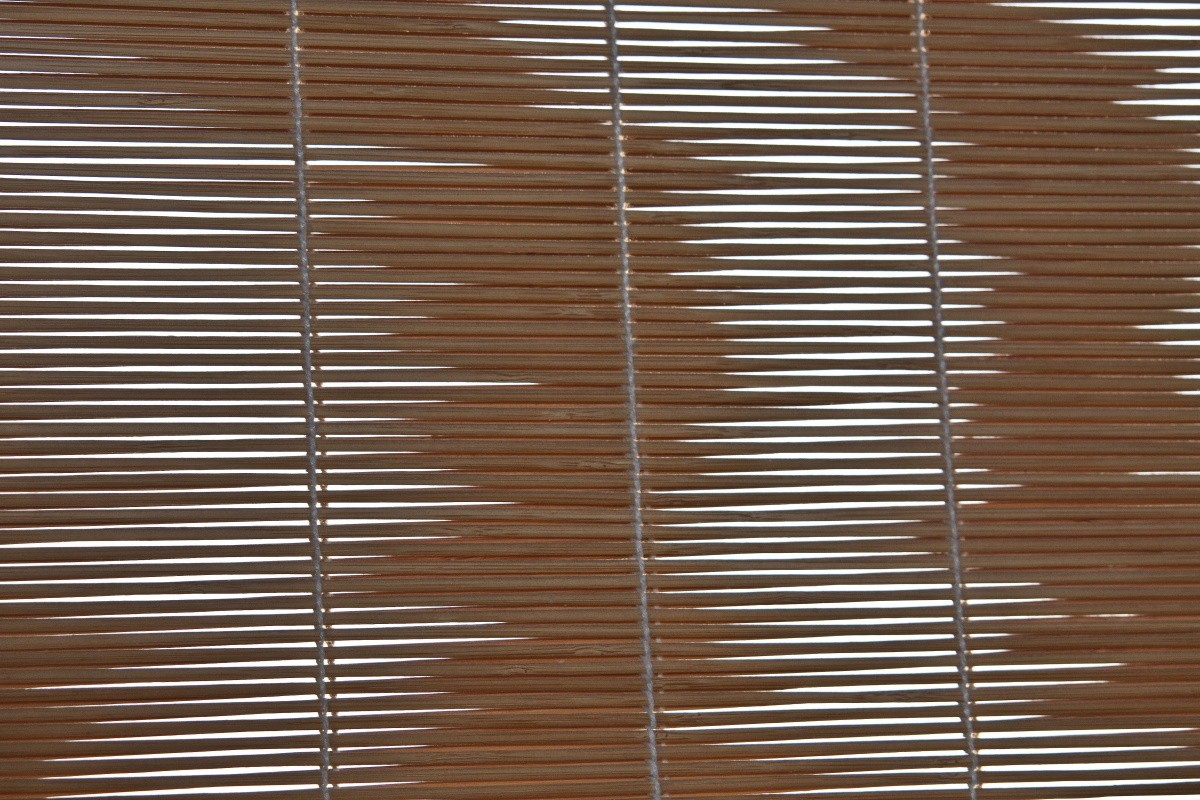

Hey mir ist da gerade eine Idee gekommen aus Holzvorhängen einen kleinen Aufnahmebereich für Akustikgitarrenaufnahmen zu bauen. Das Material ist so wie im Bild unten. Jetzt frag ich mich bringt das überhaupt was? Oder verschlechtert das sogar noch die Akustik?

Das wird wohl pauschal so keiner sagen können. Da bleibt nur selbst messen.
Zumindest wirds wohl immer noch besser sein, als wenn du vor einer normalen Beton/Ziegelwand aufnimmst.
Optisch betrachtet sieht das aus wie dünnes Material was bestenfalls irgendwelche sehr hohen Frequenzen refektiert. Was du aber für eine Gitarre haben willst ist eine Diffusion. Daher würde ich es eher lassen. Bestenfalls paar Stellwände bauen mit Absorber- und Diffusoroberfläche.

Sind das nicht so Badematten für den Strand?
Kann mir irgendwie nicht vorstellen, das die was bringen. Hast du das mal getestet, einmal mit und einmal ohne der Matte?
