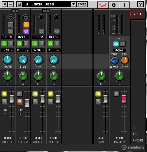

Ja aktuell sieht es so aus,
https://www.xup.in/dl,15182373/interface.PNG/
Kann leider nichts sehen!
Du musst den Mikrofoneingang wählen. Hast Du die richtigen Treiber installiert?
Wo hast du Deinen Kopfhörer eingesteckt. Versuche es mal im Interface mit Direktmonitoring.

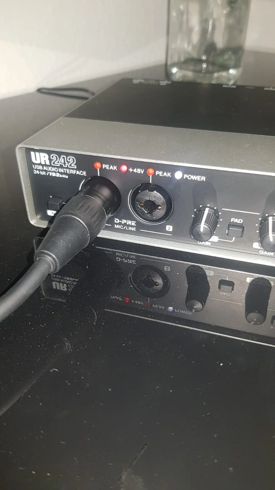

Was für ein Kabel benutzt du für die Mikrophon Verbindung???
Denn es funktioniert normalerweise nur mit XLR auf beiden Seiten.

XLR Kabel,.und hoffenlich auch im richtigen Steckplatz drin?
So also jetzt funktioniert's...allerdings wenn ich etwas aufnehme und abspiele höre ich es nur auf einem Ohr und nicht beiden.
Beim live Monitoring höre ich mich auf beiden Ohren.
Wahrscheinlich nimmst Du eine Stereodatei auf. Da es nur ein Kanal ist, landet er dann links. Mach die Aufnahme als Monodatei und es sollte gehen.
Danke dir! jetzt klappt die Aufnahme endlich
