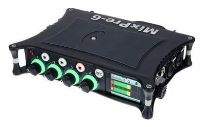

wenn es mobil sein soll, sind die Sound Devices gerade so was wie der "Stand der Dinge".
Wenn ich das richtig verstehe, soll es kompakt und gut zu transportieren sein.

Ja, Super. Aber ich hatte acht Mikroeingänge und unter 1.000 Euro notiert.
Das Teil gibt es auch mit zehn Eingängen. Ist aber dann 1.800 Euro teuer.

Danke schon mal für die vielen Antworten. Ja, Sound Devices klingt gut. Hat aber leider nur 4 Mikroeingänge. Mobil ist natürlich praktisch. Aber am wichtigsten ist mir der Klang. Also wenn die Preamps jetzt bei dem z.B. Focusrite Clarett 8 pre viel viel besser wären, würde ich dieses Gerät einem mobilen Fielrecorder vorziehen. Ich habe in meinem üblichen Saal zum Aufnehmen mehr als genug Steckdosen. https://pfinzingschloss.de/schloss/roter-saal/ Da kann ich mich schon mit Macbook und Interface einrichten.

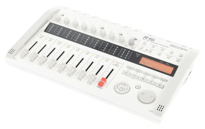

Mobil, mit acht Signalen aufnehmbar, und kaskadierbar, falls es doch irgendwann mal 16 Eingängen sein sollten:

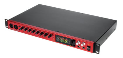

Clarett 8Pre USB
Reaktionen: KristinaS und Gast92251
Die Focusrite Clarett 8 Pre hatten wir mal für Livemitschnitt einer Opernsängerin nebst Klavierabnahme. Top Wandler, super stabil, neutrale Preamps, gute Latenzen. Ferner sehr gute Alternative zu RME.
Info am Rande - die Clarett Serie hat mit den günstigen Scarletts absolut nichts zu tun. Clarett besitzt Converter der hochklassigen Red Serie.
