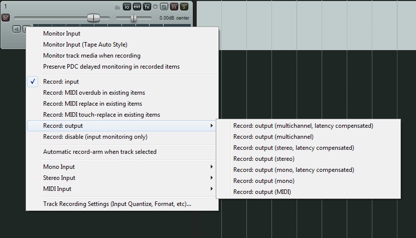

Hi,
ich habe hier den Tassman 4 am Start, der ja bei laufenden Sequencen während der Aufnahme kein Midi ausgibt.
Wie route ich den jetzt in Reaper so, das er mir den Sound als Audiodatei auf 'ner Audiospur aufnimmt?
Von Logic her normalerweise als Send & Input auf'ne Audiospur und gut, aber hier tue ich mich gerade schwer.....

Warum? Genauso würde es auch in Reaper funktionieren (abgesehen davon, dass es keine dezitierten Midi- oder Audiospuren gibt).
Oder noch einfacher: als Aufnahmequelle einfach den Output des Tracks auswählen.
Das fehlende Audio verwirrt mich eben gerade, in L9 den Synth auf'n Bus und den bei der Audiospur als Input und gut, aber wie hier so routen das es als WAV aufgenommen wird?.
Wenn beim Tass 'ne Sequence läuft hat man zwar Pegel und hört ihn aber er nimmt Midimässig nicht auf (Auch in Logic und ähnlich wie bei manchen NI Sachen), deswegen route ich ihn immer auf 'ne Audiospur. Hier habe ich auch schon 'nen Send auf 'nen anderen Kanal gemacht aber das gibt auch keine WAV.
Sorry, verstehe ich hier (Reaper) gerade nicht...auf 'ner anderen Spur.....wo oder besser wie?

Ich hab keine Ahnung, was das Ding ausgibt, aber egal ob es nun Audio oder Midi ist - geht beides.
Ich nehm an, du suchst das?
Nachtrag:
Du kannst aber auch einfach Audio oder Midi auf eine andere Spur routen.
Es ist nicht so, dass Audio- oder Midispuren in Reaper fehlen, Reaper macht da nur lediglich keinen Unterschied.
