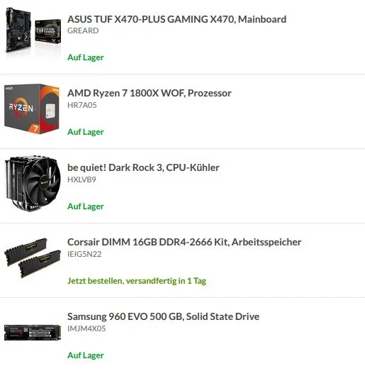

Folgendes habe ich zusammengestellt:
Da bin ich bei etwa 800€. Gehäuse, Netzteil und GraKa übernehme ich ja.
Das mit dem getrennten System möchte ich definitiv machen. Mit dem MusikSystem wird nicht gesurft und Co.
Dort soll I-Net weitgehend deaktiviert werden.
Die M.2 SSD soll für Musik sein, und das 128gb SSD+ 1TB HDD Bundle soll für Allround+ Internet sein

Sieht doch brauchbar aus.
Ich würde aber aus Gewohnheit auf Intel setzen. Mag sein, dass das heute nicht mehr wichtig ist aber vor ein paar Jahren sahen die AMD Prozessoren im Stromverbrauch nicht gut aus.

Links zu den Produktseiten beim Händler oder Hersteller wären schon besser gewesen. ;)
Beim Arbeitsspeicher solltest Du auch darauf achten, dass er in der QVL steht und nicht von der Bauform zu hoch ausfällt. Ggf. musst Du den Ventilator vom CPU-Kühler etwas nach oben versetzen, was aber handwerklich kein Problem darstellt, nur allzu groß sollte der Versatz nicht ausfallen.

Die Zusammenstellung sieht gut aus, wobei ich bei der SSD nicht die EVO sondern PRO nehmen würde.
