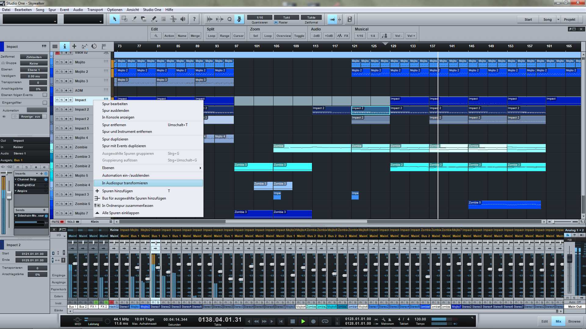

Also wenn ich das richtig verstehe, soll das Ergebnis eine Audiospur sein.
Diese soll enthalten, was vorher ein MIDI Instrument war. Nämlich eine 909 mit zusätzlichen Insert-Effekten im Mischpult. Soweit so gut. Hast du mal an die Funktion "transformieren" gedacht? Links auf die Track-Controls mit rechter Maus und dann steht da "transformieren". Dies öffnet einen Dialog, wie du es gern haben möchtest. Mit Inserts, ohne etc.
Vorteil ist, du erhälst eine Audiospur, es bleibenaber trotzdem die MIDI Informationen, wie VST instrument oder Noten erhalten, so dass du, wann du möchtest, es wieder zurücktransformieren kannst. Das Gute ist, du kannst diese neue Audiospur auch weiter schneiden und verschieben etc und wenn du zurück zu MIDI transformierst, sind diese Events ebenfalls genauso geschnitten und verschoben!

Ok sag mal lieber, was du am Ende erreichen möchtest. Und nicht schon von vornherein einen möglicherweise falschen Lösungsweg.
Also hab ich das bisher falsch verstanden, dass es eine MIDI-Instrumenten Spur mit einem 909 Instrument ist, sondern es sind Audioschnippsel mit hörbaren 909.
Diese sind mit Inserts im Mixer belegt. Und du möchtest jetzt WAS genau haben?
Eine neue Audiospur mit dieser 909 mit eingerechneten Insert-Effekten?
In dem Fall machst du dasselbe, wie eben von mir beschrieben:
- Track Controlls rechte Maus
- "zu berechnetem Audio transformieren".
Fertig.

edit : grad das mit berechnetem audio von dir gelesen...wenns das ist was ich denke ist diese lösung ja noch besser wie erhofft :)
edit 2: Ok Prima hab jetzt mein gewünschtes Sample. :) Tausend Dank ! Aber geht das auch mit mehreren Spuren?
