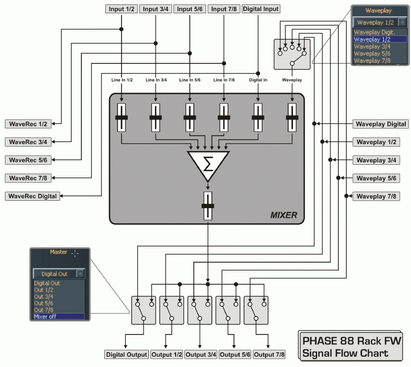

@tubeless
Im 12-Kanal-Hardwaremixer der Phase88 [g=211]Rack[/g] FW kann tatsächlich leider nur jeweils eine von den 5 verfügbaren Ausgangs-Stereospuren zugemischt werden (siehe Bild) :-(
Das können die PCI-Modelle EWS88-D/EWS88-MT/Phase88-[g=211]Rack[/g]-PCI viel besser mit ihren vollwertigen 20-Kanal-Mixern (10 In + 10 Out).
Weniger als 256 Samples/Buffer sind auf meinem betagten Single-Core P4 3,0 übrigens nicht drin, egal ob EWS88 D oder RME DIGI 9636.
Bei USB oder FW Soundkarten müßten dann wohl auch (wie wahrscheinlich auch bei vielen schnelleren Systemen) mindestens 512 Samples/Buffer eingestellt werden.
@lars1500
Immerhin kannst Du ja die Stereosumme Deines Sequenzers zum Hardwaremix hinzufügen und hast dann auch latenzfreies Mithören aller Eingänge bei Aufnahmen.
Du darfst dann im Sequenzer aber nicht dasjenige Ausgangspärchen verwenden, wo Du den Hardwaremixer abhören möchtest.
Da auch der "Waveplay Digital" per [g=12]ASIO[/g] verfügbar ist, wären dann im Sequenzer neben dem Summen-Out auch noch drei zusätzliche Stereo-Subgruppen möglich!
Mit ASIO4ALL kommst Du ja anscheinend nicht weiter und daran wird sich wohl auch nichts ändern lassen.
Um den originalen Terratec-[g=12]ASIO[/g]-Treiber kommst Du darum m.E. nicht vorbei.

(Bitte auf das Bild klicken damit es lesbar wird)
