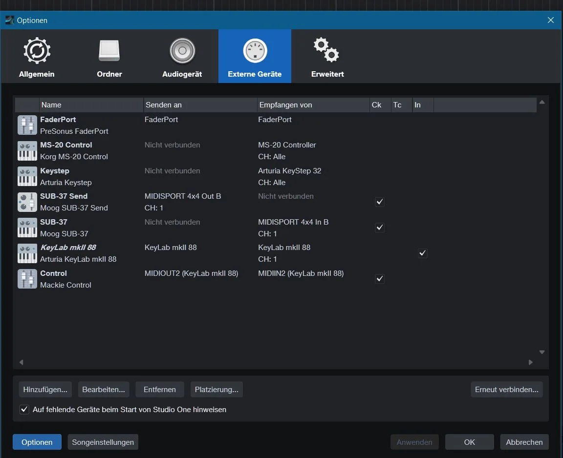

Also: stelle mal dein Keylab wie auf dem Bild ein...CH aber auf "Alle"!
Dann gehe mal auf den User-Button vom KeyLab und drücke paar Sekunden bis er blinkt. Mit Display und dem Knob kannst Du jetzt einen MidiChannel wählen, aber einen anderen als Midi-Channel 1..am besten noch einen Namen vergeben und speichern.
Du bleibst im User-Modus und machst ganz normal das "Midi learn" von Studio One und die Zuweisung zu deinem gewünschten PlugIn. Jetzt kannst Du im dem User-Mode immer deine angelernten VSTi steuern und im Analog-Lab-Modus das AnalogLab. Dazu muss sogar nur noch der Monitor-Button in der Spur leuchten und nicht einmal mehr die GUI geöffnet sein. Wunder dich nicht, wenn im Analog-Lab nach der Prozedur, erst einmal nichts passiert, einfach eine Sound rauf oder runter laden, dann ist fettich.
