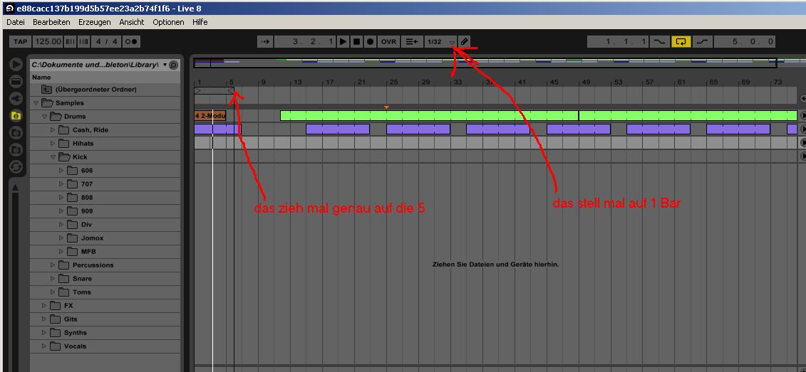

mach erstmal das was im screenshot steht und dann sag mir was du hörst.
hört es sich so an als wenn die jomox "eiert" wenn du startest?
also erst nach ein paar sekunden sync läuft?

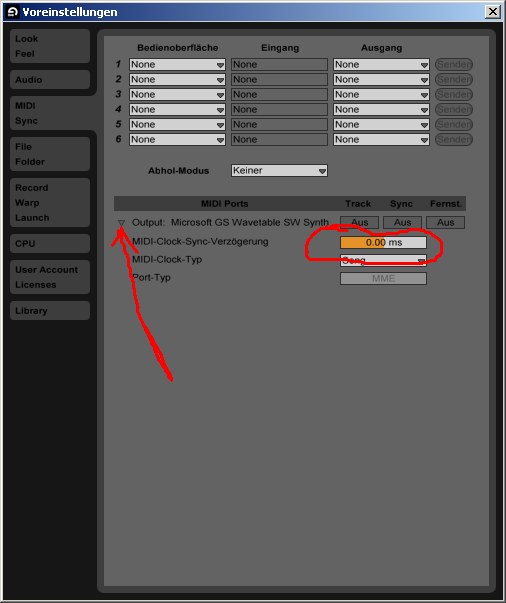

und spiel mal an der clockverzögerung rum.
die is etwas versteckt. musst auf das kleine dreick klicken um da rann zu kommen in den midi-voreinstellungen
Midi Clock Verzögerung ist nicht das Problem!
Das lässt sich beheben.
