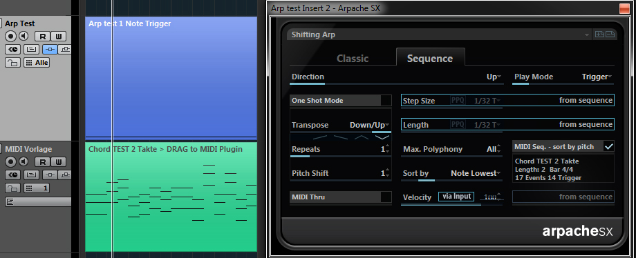

Eben nochmal ausprobiert - hier geht alles.
Funktioniert so, wie es sein soll:
keine Stolperer, der Arpache SX läuft mit reingedraggtem Midi-Part (dein Beispiel mit 2 Takten) rund, dies über mehrere Takte dem Songverlauf folgend.
Das waren die Einstellungen, check das mal bei dir.
Vorschlag: Wenn du ganz sicher gehen willst, könntest du auch den Arp alle zwei Takte einfach mit ner Midi Note On (Kopie vom Event) neu triggern lassen. Das klappt auf jeden Fall.
