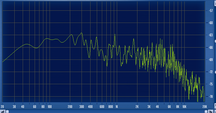

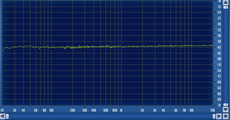

Ein Logic Projekt aufgemacht, in einen Kanal einen Pink Noise Generator inseriert. Achtung: dieser erzeugt trotzdem mono Rauschen. Wer Stereorauschen will, kann einen weiteren Generator anlegen und zwei Spuren auf einen Bus routen. Im ersten Fall ergibt sich dann Bild 1, im zweiten Bild 2, wo man sieht, dass keine Kanalkorrelation besteht. Hierfuer wurde Voxengo SPAN mit Slope = 3 dB verwendet. Der Slope ist wichtig, da er Pink Noise entspricht, fuer welches sich eine gerade Kurve ergibt.

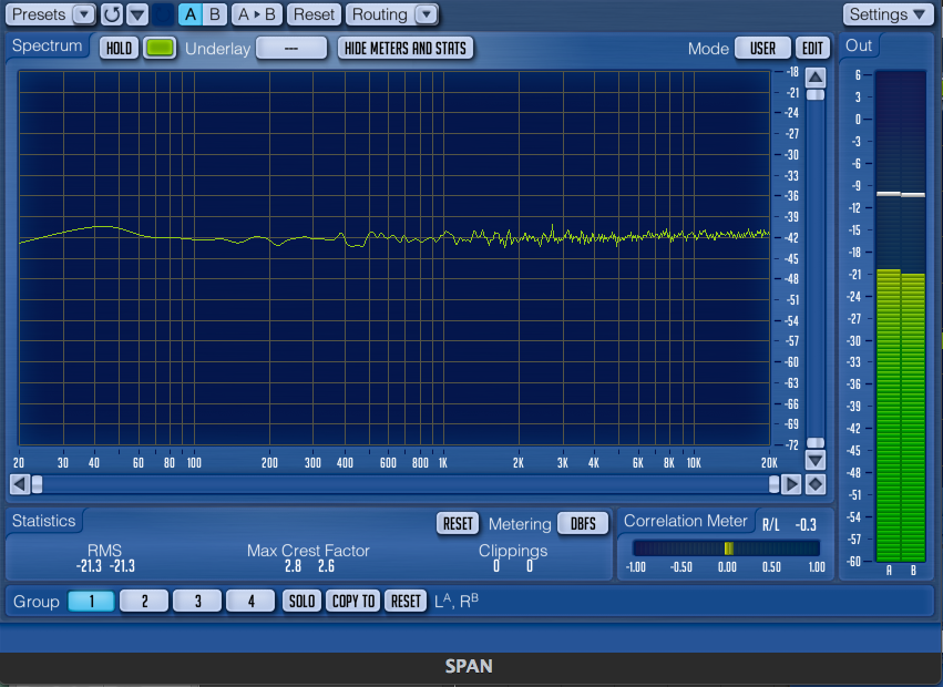

2. Ein gutes Messmikro genommen (Beyerdynamik mm1), und ueber einen Monokanal auf Aufnahme gestellt. In diesen Kanal wieder SPAN inseriert, SLOPE=3dB. Jetzt ist es wichtig, dass man den Bass mono hoert. Dafuer habe ich im Monitorkontroller auf mono geschaltet. HIerbei sei angemerkt, dass man subjektiv den Bass als mono wahrnimmt, aber nicht den Hochtonbereich. Daher sollte man sich vom Abfall im Hochtonbereich jenseits 5 kHz nicht irritieren lassen.
Es ergibt sich das Spektrum in Bild 3 (Span auf Average mit wenigstens 16384 Punkten, sonst wird der Bass nicht exakt gemessen!)

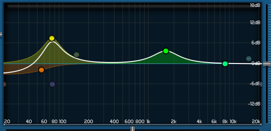

3. Equality oder einen anderen EQ in den Excitationkanal inseriert, Frequenzkurve ausgeglichen wie in Bild 4 zu sehen. (Erst hatte ich noch einen Hoehenboost, fand den aber spaeter nicht gut).

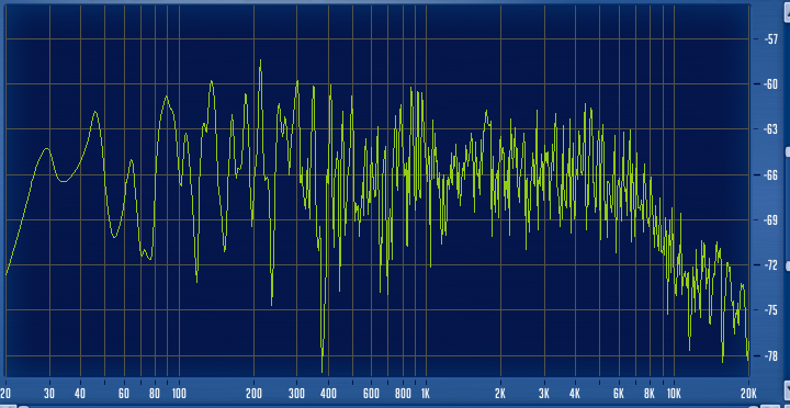

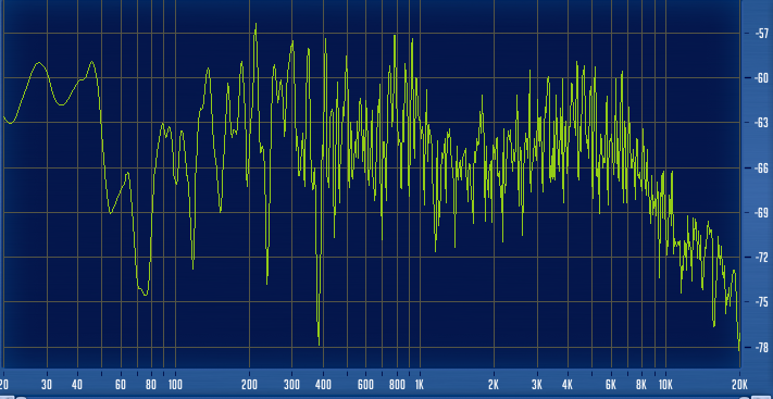

Kurven gemessen, einmal mit hoher Aufoesung und einmal mit geringer, Bild 5 und 6.
Eine weitere Optimierung kann nun darin bestehen, die beste Phase auswaehlen. Zur Wahl stehen bei Equality linear phase, minimum phase, digital+, etc. Hierfuer koennte man das Ausschwingverhalten im Zeitbereich messen (mit Impulsanregung). Hab ich nicht gemacht.
Was hat es gebracht? Ich hab verschiedene Referenztracks nun getestet und der Bass spielt viel tighter und ich hoere bei einer Bassline jeden Ton gleich laut. Also alte Weisheiten ueber Bord geworfen und Methode ins Boot geholt.
