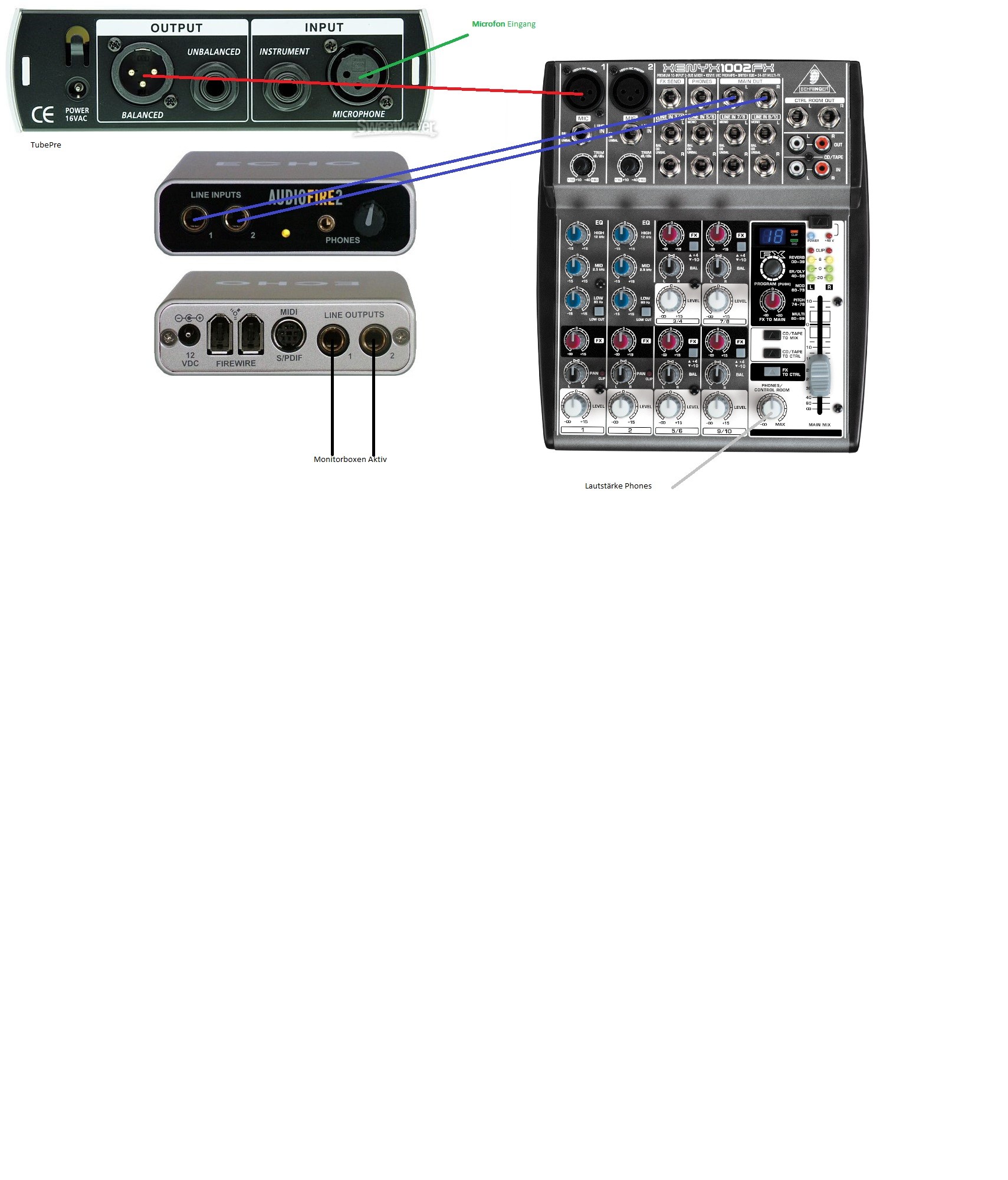

schau mal
Hallo Slowhand,
schönes Bild, aber das rote "Kabel" ist leider falsch. Du würdest so einen Line-Pegel (den Ausgang des Tubepre) auf eine Mikrofonbuchse senden. Daraus folgt Übersteuerung.
Richtig wäre es, das rote Kabel zu darunterliegenden Klinkenbuchse zu führen - als Adapterkabel XLR-TRS-Klinke.
@fkstylez: Auch bei dieser Verkabelungsversion müsstest Du eigentlich ein Signal stummschalten. (Bevorzugt das im Sequencer).
