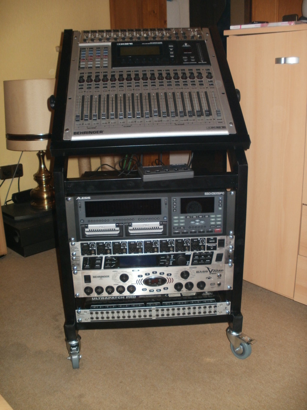

Also ich habe die oben genannten Gerätschaften und noch einige andere.

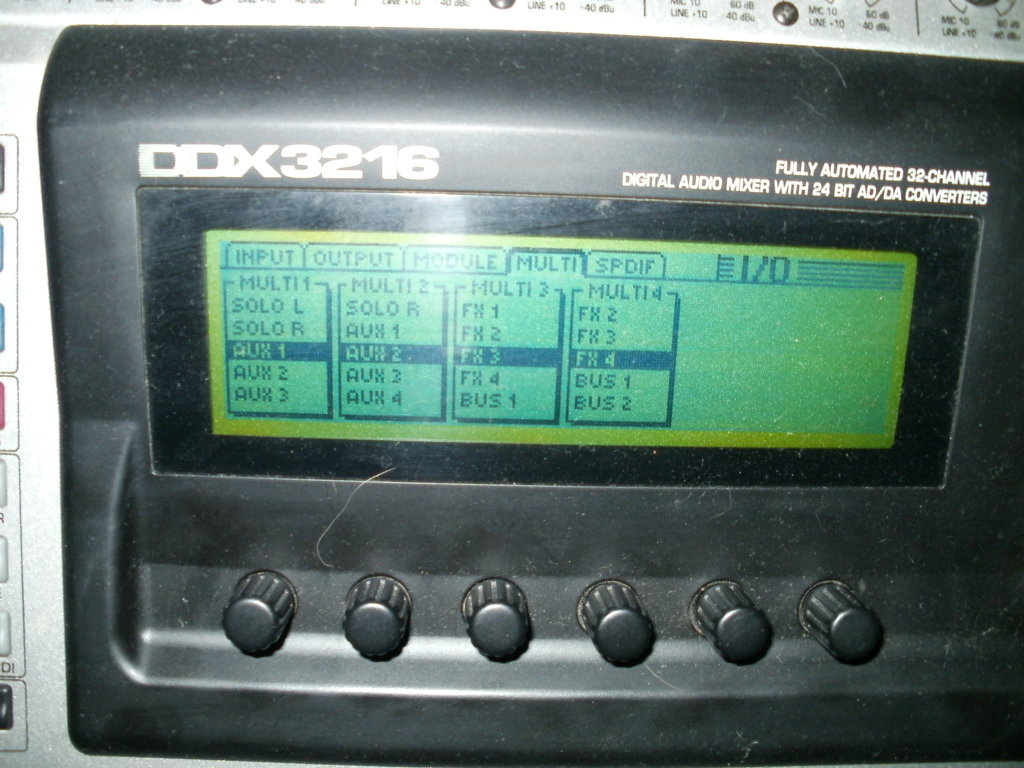

Mein Problem ist folgendes:
Ich habe im DDX 2 ADAT Karten und habe diese per optischen Kabeln ins Alesis HD24 ins/outs verbunden.
HD24 habe ich auf optical input gestellt.
Es kommen aber nur von einem Kanal Signale an.
Ich komme wahrscheinlich nicht mit dem Routing am DDX nicht klar.
Dann würde ich gerne den EQ ins System einbinden.
Ich wollte diesen dann entweder zum Mastern oder für den Ausgang nutzen.
Momentan habe ich die Eingänge des hd24 an meine Patchbay angeschlossen und die Ausgänge ins DDX.
Oh, Mann Ich blicke nicht mehr durch.
Früher hatte ich eine Fostex R8 per Uniter mit Atari und Korg 0/1W verbunden. Das war einfach.

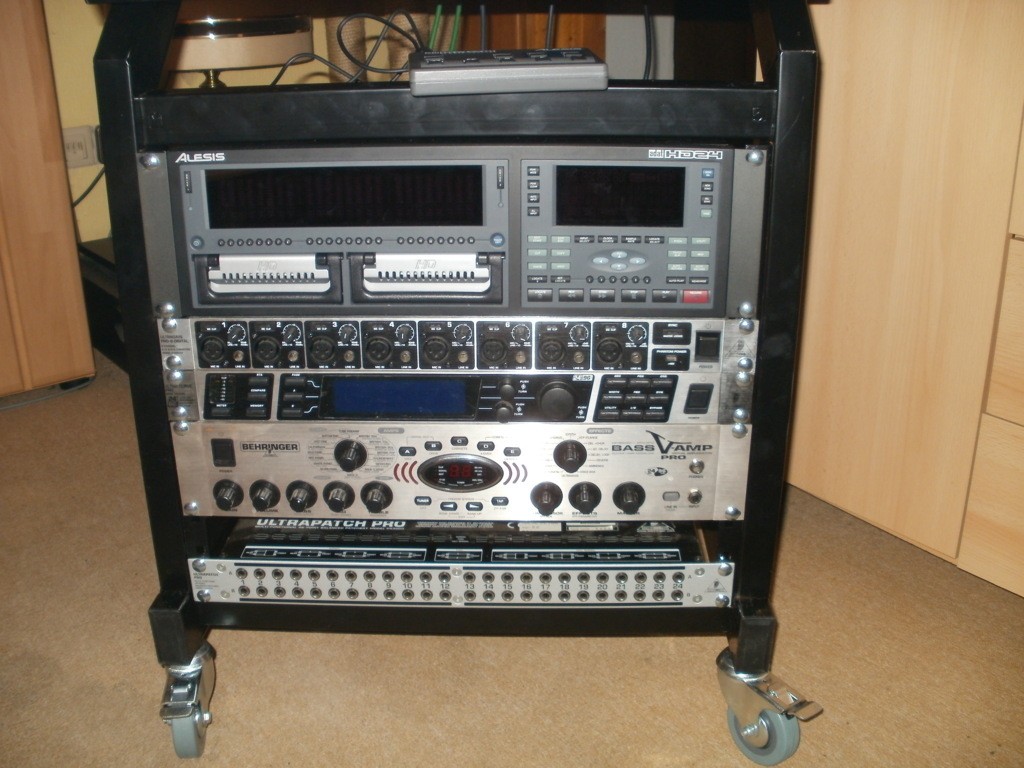

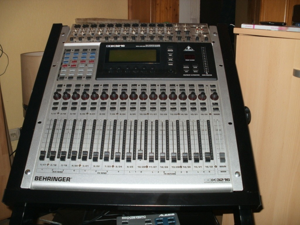

Ich mache mal ein Bild von meinem Equipment, vielleicht hilft das mehr zur Beantwortung meiner Fragen.
Grüsse guitarman-pm

Schade........ Nur 1 Person die versucht zu helfen
Wie verkabel ich alles am Besten für Homerecording und welche Einstellungen muß ich am Pult vornehmen?
Wir wissen doch gar nicht was du genau machen willst.
Ausserdem kauft man sich doch nicht als blutiger Recording Anfänger so ein Equipment ...tsts
Mit dem Behringer kennt sich wohl kaum einer hier aus.
Hallo Beatback
Also blutiger Anfänger bin ich nur was Digitale Technik angeht.
Habe früher über wie oben beschrieben mit Fostex R8 und Atari mit Notator und Unitor gearbeitet.
Konsole Fostex Pult 812
Habe auch schon Erfahrung mit PC Recording gemacht.
Also ich möchte Gitarren und Bass sowie Gesang traditionell Aufnehmen, Drums Synthi (Korg 0/1w) und Softwaresynthi per Midi abspielen und dann digital aufnehmen.
Eventuell für mich selbst mastern.
Wie gesagt ich bekomme nur 2 Signale (per optischen Kabeln) auf den Alesis hd24.
Den Tipp von kickback ( vielen Dank für nix ) bin ich schon vorher draufgekommen.
Scheinbar hat er dasselbe Pult, sonst wüsste er nicht auf welcher Seite die Einstellungen beschrieben sind.
Warum nicht einfach mal reinschreiben i/o die oder die einstellung?
Grüsse guitarman

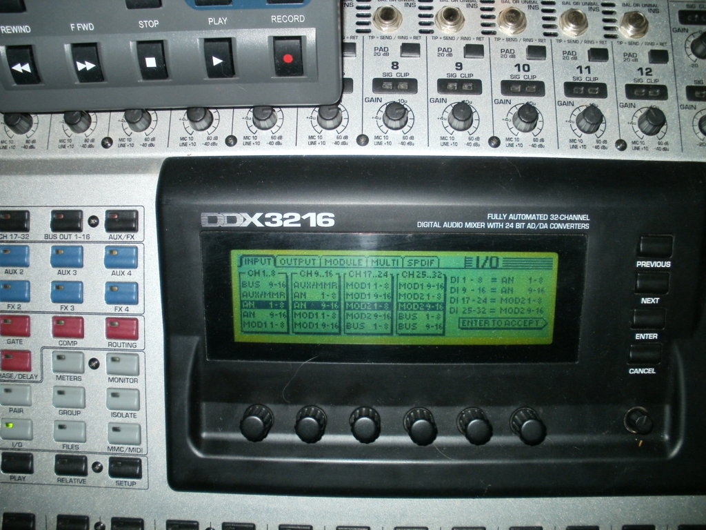

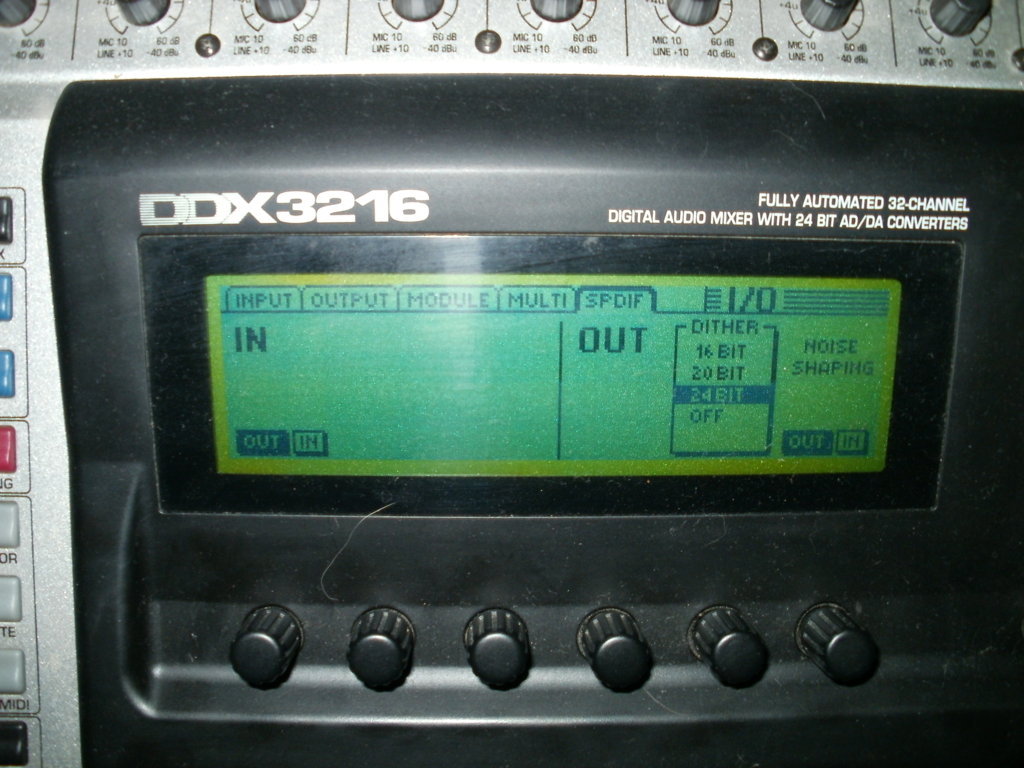

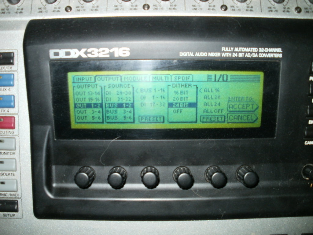

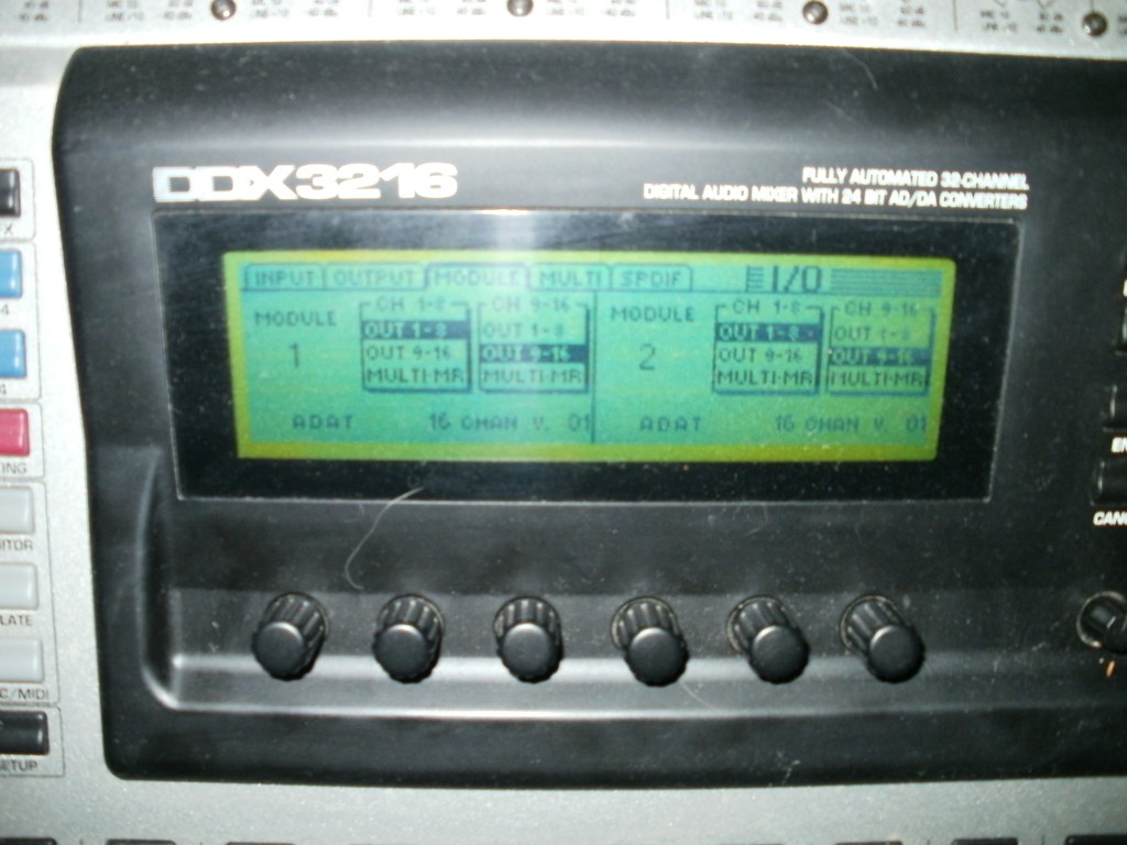

hab ein paar Bilder gemacht
Ich hoffe die helfen

Liebe Gemeinde,
Leider konnte mir immer noch niemand helfen.
Ich habe jetzt jedoch endlich Signale über die optischen Ein/Ausgänge.
Auch über Ultragain kommen Signale.
