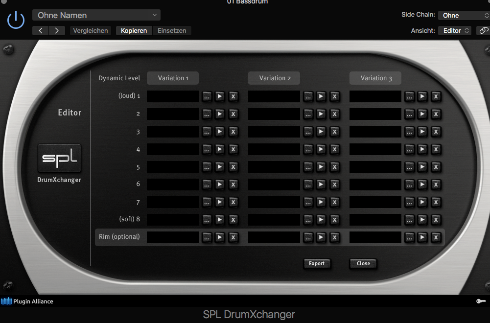

Man kann sich auch aus einem Sample fake Multisamples erstellen und die dann in sowas laden.
Dem Editor von Drum XChange und dann damit benutzen.

Kann das Teil midi empfangen? Hab das nicht mehr aufm Schirm
Also ich weiß grundsätzlich was du meinst, grooveagent spielt mir Oneshots auch Velocity mäßig ab per default, was schonmal ziemlich nice ist.
Ändert halt nichts daran das es oft nicht funktioniert bzw eklig statisch klingt. Deshalb mein workaround
