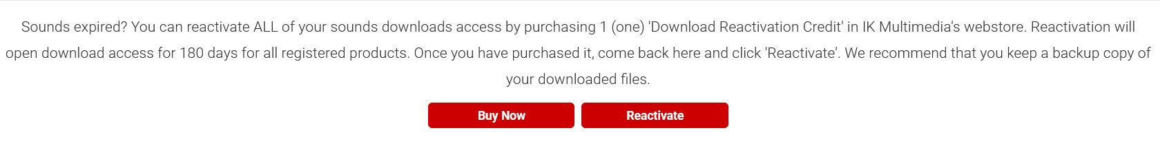

Also ich bin gerade mit IK verärgert und habe die anlässlich meines Rechnerneuaufsetzens von der Platte geschmissen. Im Synthbereich verlangen die für den Redownload meiner Produkte 10 Euro pro Produkt. Das habe ich bisher nirgendwo so gesehen. Und ich muss Ethersis beipflichten, dass das schon ein Riesengedöns ist mit Installationen und der Übernahme von Bestandssachen etc.
Ist das wirklich pro Produkt, ich hatte im Kopf, dass eine Erneuerung dann für alle Software gilt!?
Ja, das gilt für alle Produkte, die man besitzt und nicht pro Produkt.

Ja, das gilt für alle Produkte, die man besitzt und nicht pro Produkt.Anhang anzeigen 94643

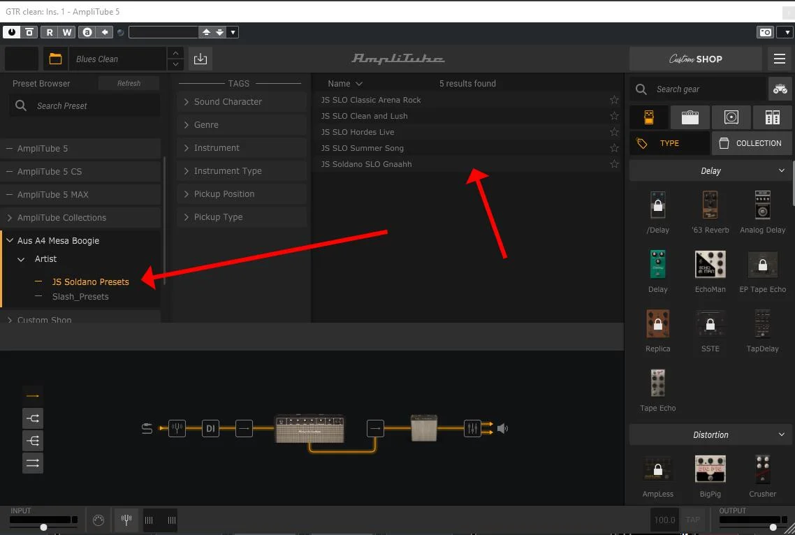

Sag es mit Bildern. Hab mal das Preset Fender Funk rausgezogen und dann in den Ordner Legacy kopiert.
So hab ich es ja auch gemacht.

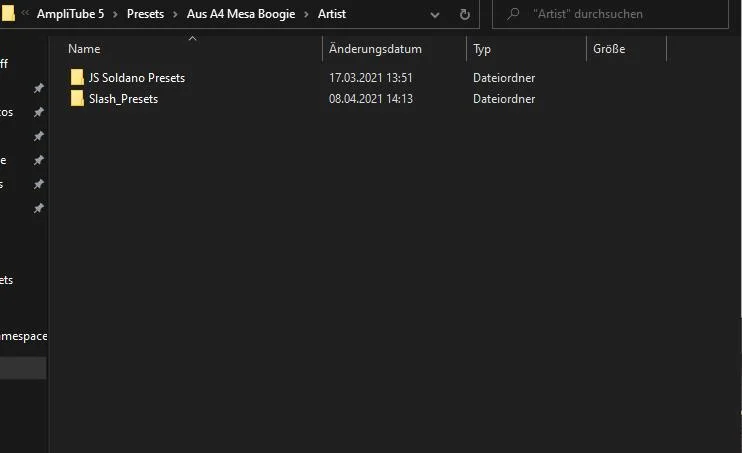

Hab mal ein anderes Beispiel. Ich hab den Ordner "MESA Boogie" aus dem Pfad
"...\Documents\IK Multimedia\AmpliTube 4\Presets\Collections
genommen und rüber in A5.
Auf dem Screenshot siehst du das lediglich die Artistpresets von Robin Finck übernommen wurden. Alles andere, inklusive die Artist presets von Terrance Hobbs werden nicht angezeigt.

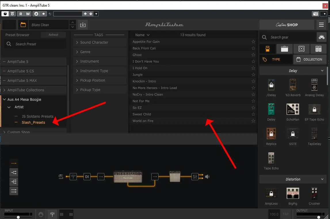

Jetzt habe ich Deine Struktur mal nachzubauen versucht.
Funktioniert so, wie es soll und wird auch Alles angezeigt. Die Artistpresets sind bei mir allerdings auch im atp5 Format. Spasshalber habe ich mal getestet, ob man die atp4 einfach in atp5 ändert und ob die dennoch angezeigt werden. Jau.

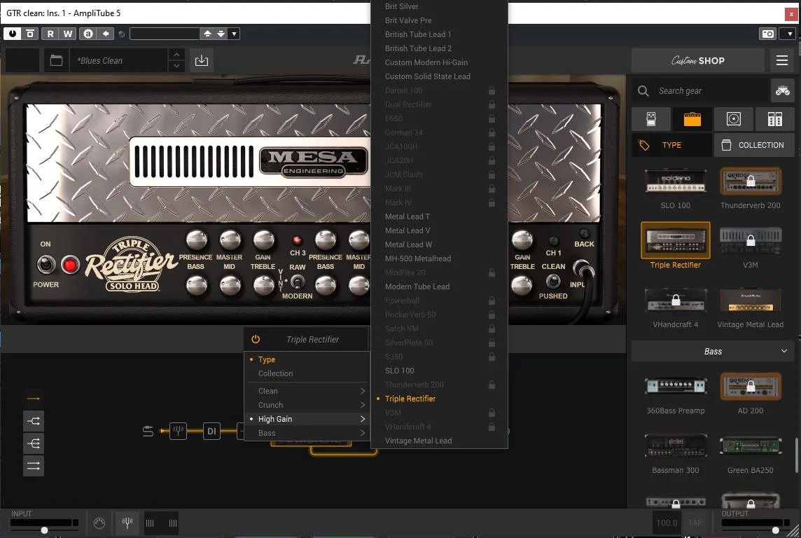

Du hast ja auch die Mesas, oder? Wie lädst du die denn? Ich hätte erwartet, dass ich die über das Menü unter dem Amphead auswählen kann. Die müssten ja bei Hi-Gain auftauchen. Tun sie aber nicht. Wenn ich auf Collection klicke, öffnen sich ja die ganzen auswahlmöglichkeiten auf der rechten Seite. Da taucht Mesa aber auch nicht auf. Sehr Merkwürdig. o_O
Ich hab dummerweise nur den Triple. Den hatte ich mir mal gekauft.
Bei mir taucht der tatsächlich unter High Gain auf.

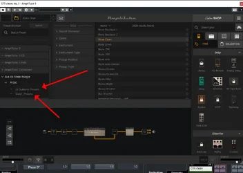

Mal ne blöde Frage: die Dateien von Deinem Robin sind aber nicht im atp3 Format ?
Presets kann man leider nicht testen, sonst hätte ich mal versucht, ob ich die sehen kann
Achso: Wenn Du einen Ordner verschiebst, musst Du immer refreshen, sonst siehste nix.
