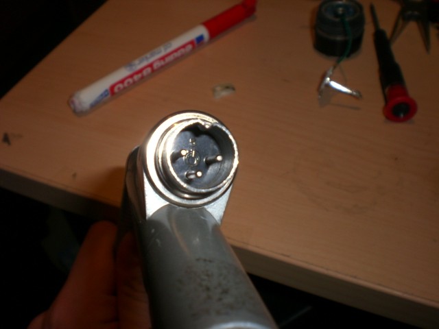

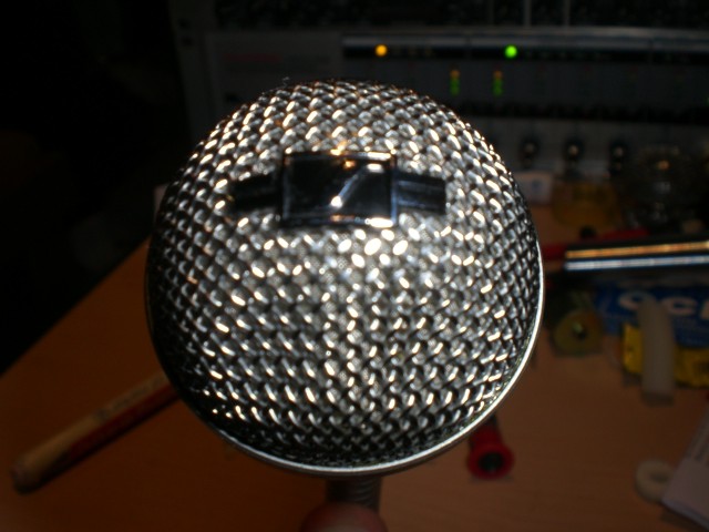

Hallo!
Ich habe kürzlichen von einem Freund ein altes Sennheiser-Schwanenhalsmikrofon bekommen, über das ich gern etwas mehr wissen würde.
Typenbezeichnung ist nicht vorhanden, der An-Aus-Schalter ist in deutsch beschriftet. Was mich ärgert, ist, dass der [g=15]XLR[/g]-Anschluss kleiner ist als das 'normale' Format und größer als das meiner Gitarrenfunkanlage. Also irgendeine komische Mittelgröße.
Ich konnte es also auch noch nicht benutzen. Woher bekomm' ich einen Adapter?

stecker ist auf jeden fall kleintuchel (DIN) - entweder irgendwoher einen stecker auftreiben und selber einen adapter löten oder bei ebay teuer einen adapter ergattern.

kenne das Mic aus den 60er-Jahren.
Unserer damaliger Drummer hatte dieses Teil für Neben-Vocs.
War aber nicht der grosse Renner.
das Mic sah man früher hauptsächlich an Rednerpulten und oft auch an Kirchenkanzeln.
Wurde wohl auch für Sprachübertragung konzipiert und eingesetzt.

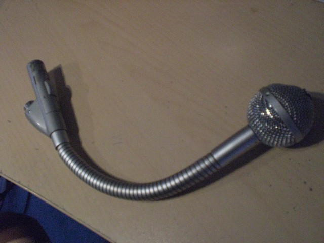

Na super.. Als DIN-Stecker kannte ich bisher nur die, die wie die [g=32]MIDI[/g]-Buchsen aussehen.
Also meint Ihr lohnt es kaum, das Teil wieder fit zu machen?
Dachte es wäre ganz Praktisch im Proberaum das Mic vor meinem Verstärker zu haben..

ich kann mir nicht wirklich vorstellen, dass da viel brauchbares rauskommt, aber wenn du günstig an einen kleintuchelstecker kommst, ists ja keine große arbeit.

Klein Tuchel ist das nicht. Das ist der Sennheiser-typische drei polige DIN-Stecker. War damals irgendwann mal üblich. Wie auch immer. Wenn man einen Adapter löten will, kann man auch 5-polige din stecker verwenden. Die passen auch rein.
hab das gleiche mikro (auch erst letztens gefunden)
bei mir war ein kabel mit 2 tuchel stecker drauf. habe einer seite einen [g=15]XLR[/g] drauf gelötet und es funktioniert.
ansonsten sind die adapterstecker sehr teuer.
falls du es selber löten möchtest, gibt es im internet genügend steckerbelegungen.
Teuer naja..
https://www.thomann.de/de/sennheiser3_pol_din_kupplung.htm
sowas, nen [g=15]XLR[/g] stecker, nen meter kabel und du bist dabei.
EDIT: fürs Ausprobieren empfehle ich: uraltes Kabel mit DIN stecker aus Opas alter Stereo-Anlagen-Grabbelkiste suchen, abschneiden, [g=15]XLR[/g] dran und ausprobieren. Da kommste im Idealfalls zum Ausprobieren mit 0€ weg, vielleicht hört sich das Mikro ja an wie nen Rasierapparat..

Mh naja gut.. jedenfalls kann man auch nen fünfpoligen Diodenstecker/DIN-Stecker/klein-Tuchel oder was auch immer nehmen. Kommt man jedenfalls am billigsten dran ^^
