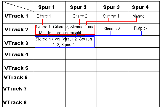

Was noch GENIAL ist, die 4 Spuren kann man im Unterschied zu meinen alten Multitrackern auf 2 neue Spuren bouncen.
Also früher hab ich zB 3 Spuren gehabt und diese auf die verbleibende(n) Spur(en) gebounct.
Nicht so hier, wie gesagt.

Grundsätzlich muss der Song vor dem Exportieren in einer zusammengemischten Form in Stereo oder in Mono vorliegen.
Das erreicht man, indem man zuerst die 4 Spuren auf 1 oder 2 neue Spuren bounced oder mastered.
(Bouncen: "exit" und "[g=123]utility[/g]" gemeinsam einmal drücken; Mastern: "exit und "[g=123]utility[/g]" 2 mal drücken- Der Unterschied zwischen den beiden Modi ist der, dass man beim Mastering die Mastering Effekte verwenden kann ([g=322]Compressor[/g], Limiter, EQ).. beim Bouncen nicht- dafür kann man beim Bounce Mode noch extern was dazuaufnehmen zB Gitarre oder [g=118]Bass[/g]- beim Mastering Mode nicht )
