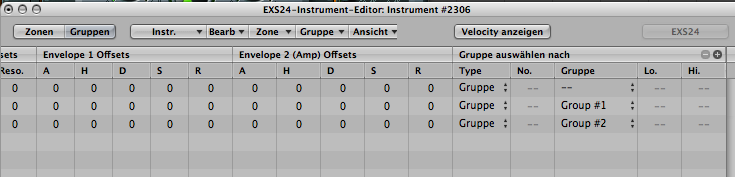

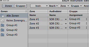

Round Robin nennt man das was du suchst!
"So" kann das der Exs24 nicht, aber es gibt einen kleinen Trick.
Einfach alle Samples die genutzt werden sollen in eine andere Gruppe leiten (Bild21)
Dann auf "Gruppen" und bei "Gruppe auswählen die zweite in die erste, die dritte in die zweite etc. pp.
Bei Hihats evtl, noch auf 1Shot umstellen, musst halt gucken.
Jetzt spielt bei jeden anschlag ein anderes Sample, allerdings der reihe nach, ab 5 samples sollte das aber immer weniger auffalen...
Wenn es dann doch zufällig sein soll dann musste dir da was mit dem Environment basteln, das ist allerdinsg etwas gehirnschmalz gefragt, ist mir grad zu komplex xD
Sampler wie Battery haben so eine Round Robin funktion wenn ich mich recht errinere direkt implementiert.
