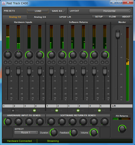

Hat das Fast Track nicht auch einen eigenen Mixer?
Was steht da denn so?
lg..
nein eigenen mixer? Was meinst du genau?
als software ist nur ein m-audio treiber dabei, mit dem man 3 oder 4 simple einstellungen machen kann (samplingfrequenz und so) und das programm Pro Tools SE..
hmm hab ich noch nie gesehen und wüsste auch nicht, wo diese software sich verstecken sollte, installiert wurde ja auch nur eben der treiber und sonst war keine software dabei...
der mixer, den du da gepostet hast, gehört ja scheinbar auch zum Fast Track C400....
