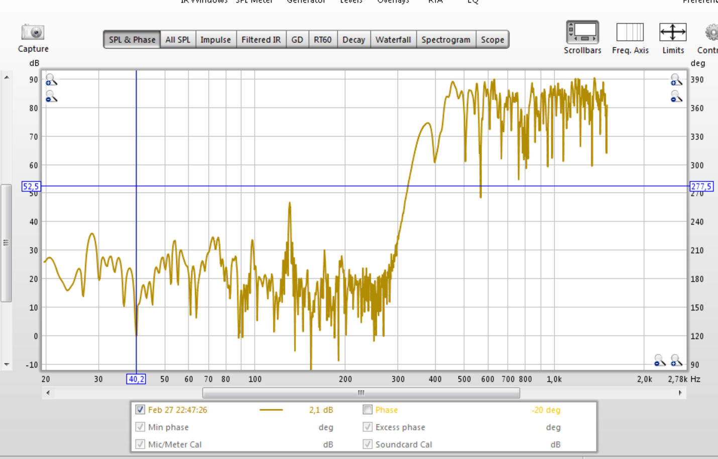

woran erkennen sie das? Was hab ich denn falsch gemacht?

Zum einen ist der 70dB Ansprung zwischen 300-500 Hz mir so noch nie unter die Augen gekommen.
Zum anderen hast du irgendwie alles getrennt gemessen.
Du musst einmal eine Messung mit Sub und den beiden Stereolautsprechern machen.
Dann machst du jeweils eine Messung nur mit dem rechten und eine Messung nur mit dem linken LS und lässt jeweils den Subwoofer aus.
Das speicherst du dann einfach in einer .mdat und lädst es hier wieder hoch.
Also 3 Messungen insgesamt:
1. Sub + L + R
2. L
3. R
Dann schauen wir mal weiter

Wie schoeni schon richtig sagte, ist die Messung fehlerhaft.
Woran das liegt mußt du rausfinde.
Nochmal genau nach den REW-Workshop gehen.
Im Anhang ist der rechte Pfeil der Pegel des ankommenden Signals von LS zum Mikro.
Ein Raumantwort ist eine bestimmte Zeit lang vorhanden.
Der linke Pfeil im Bild zeigt aber das deine Raumantwort mehr wird.
Was nicht möglich ist.
