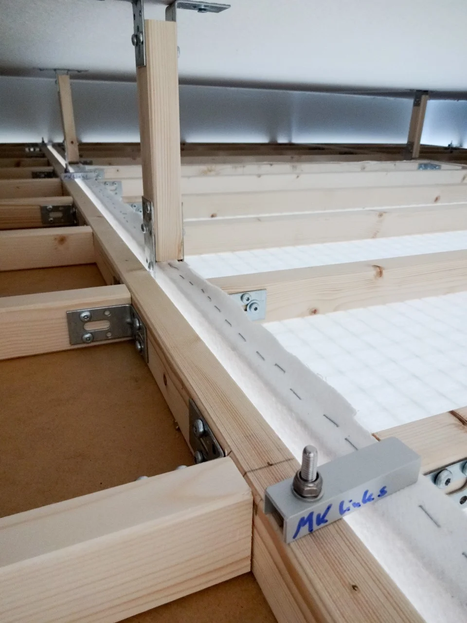

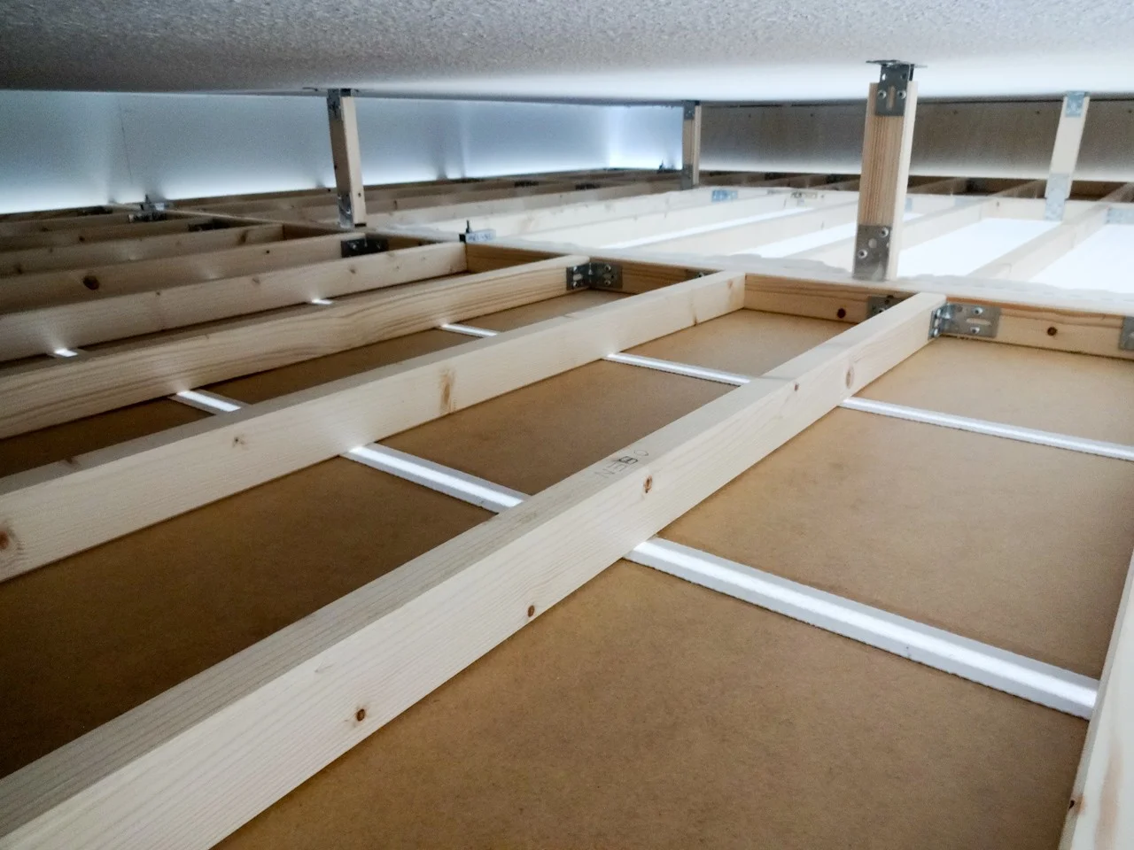

Leider kann ich, da ich nun schon das Köperband auf die Spalten geklebt habe, meine Bohrlehre nicht mehr einsetzen - aber vermutlich reicht es aus, die MDF-PLanken an die zusätzlichen Streben anzuleimen, oder?
Mit Leim habe ich absolut keine Erfahrung :(
Grundsätzlich wird bei mir alles geschraubt.
Kleber kenne ich nur 2 Varianten
Klebt&Dichtet Silikon oder PU-Schaum :D
Vielleicht hält das mit leim oder anderen Klebern gut genug.
Ich selber will dir hier werde ja noch nein sagen.
Sollte es nicht möglich sein die MDF Platten von "unten" zusätzlich an die Streben zu verschrauben?
lg Bert
Reaktionen: Heiner66
Doch, ich werde sie verschrauben - habe mir überlegt, wie viele Zwingen ich bräuchte, um das in angemessener Zeit leimen zu können...
Danke für den Support!

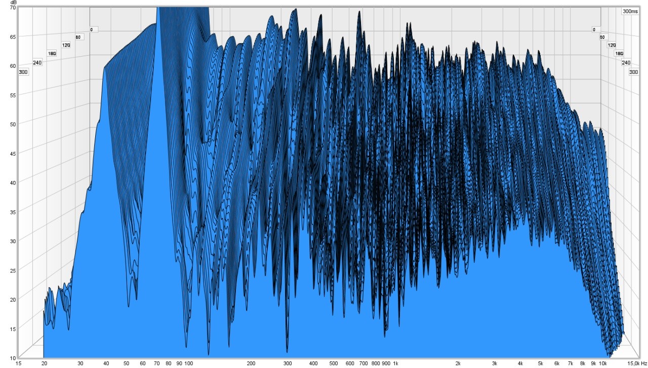

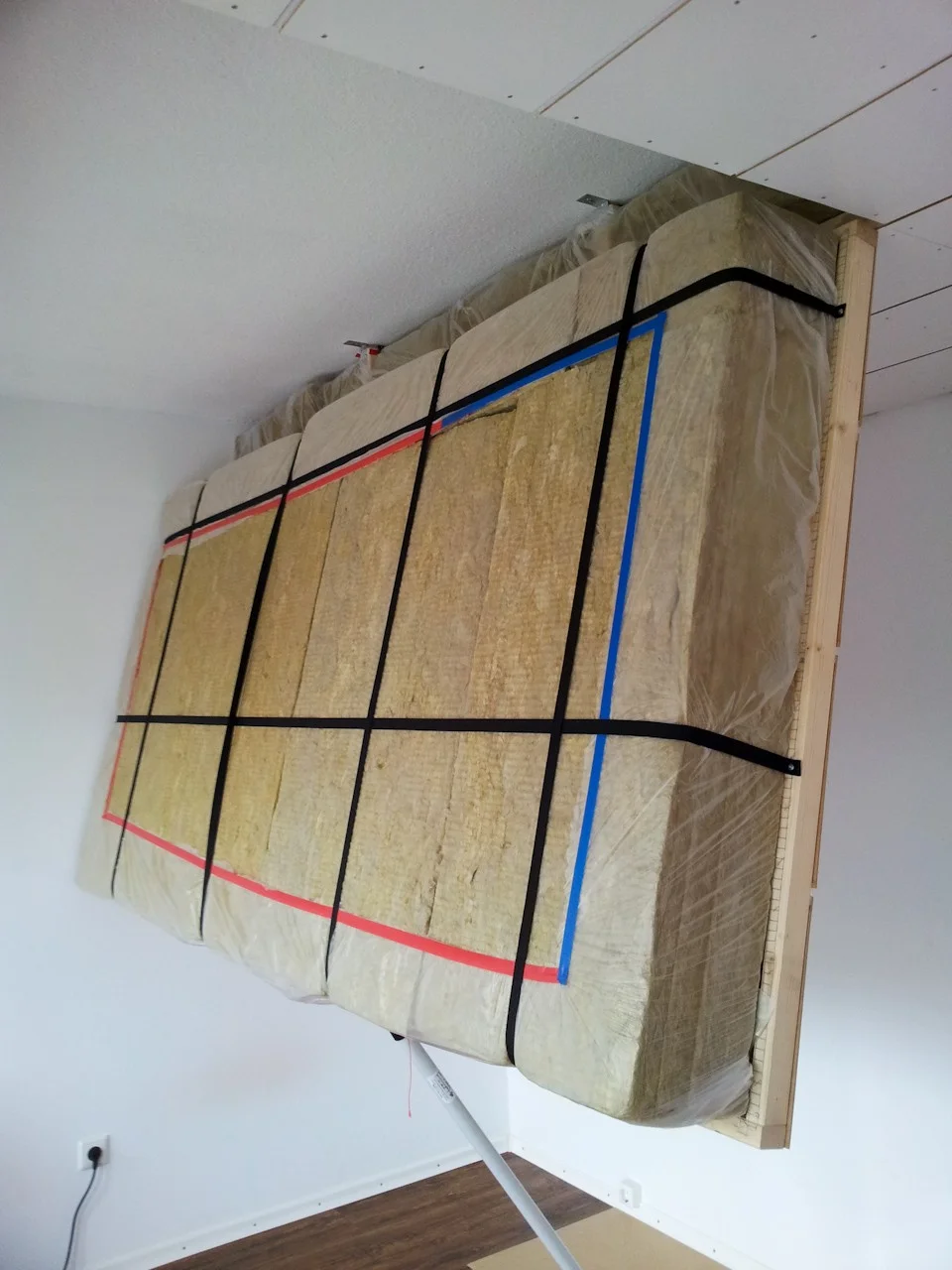

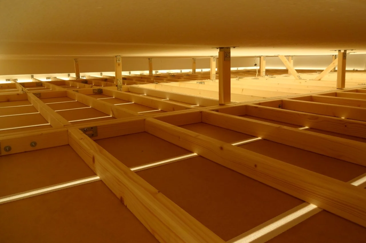

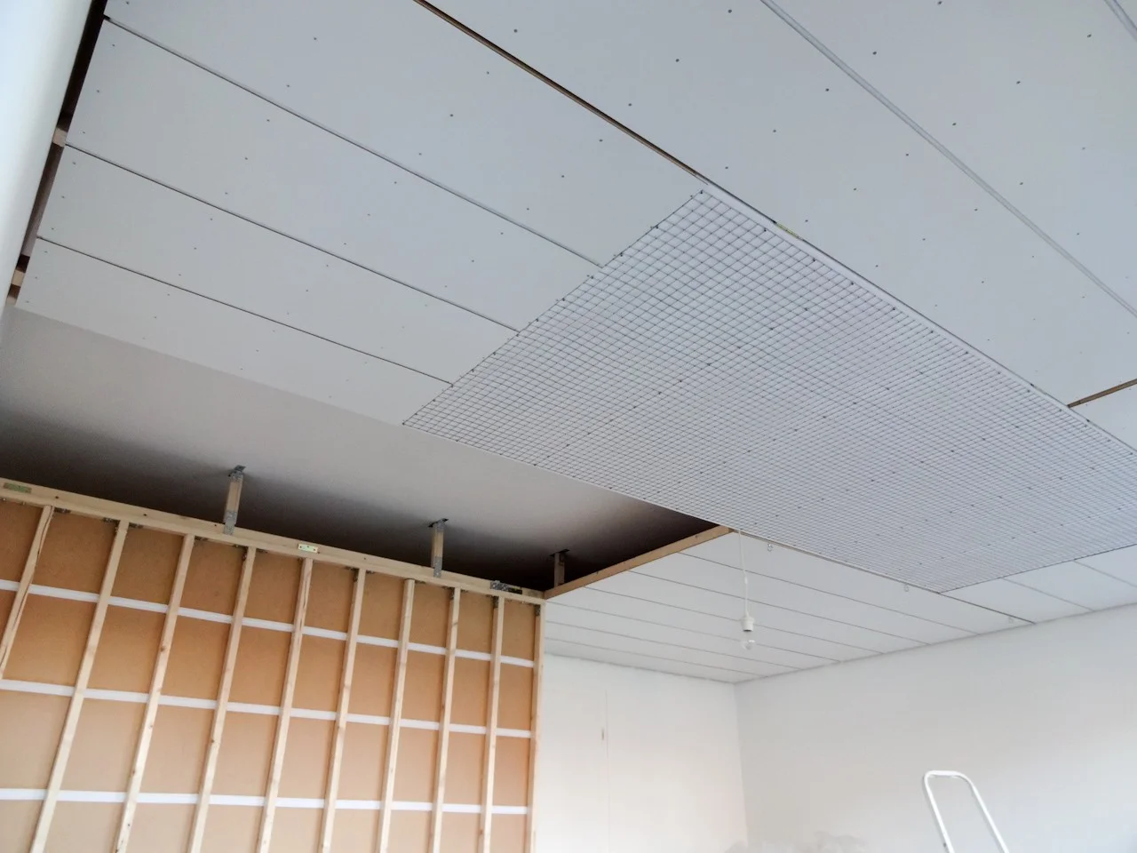

So - alle Streben verdoppelt und Volierengitter auf die Streben geschraubt und getackert. Jetzt biegt sich da nichts mehr durch.
Bei 3 mm dünnen MDF-PLanken benötigt man halt sehr viele Streben (hier jetzt alle 23 cm) - möglicherweise ist es günstiger, dickere MDF-PLanken zu wählen und dafür weniger Streben. Das sollte man sich zuvor genau ausrechnen, denn MDF ist nicht leicht.
Am Besten wären Planken in Sandwich-Bauweise: leicht und supersteif (z.B. extrem biegesteife Wabenplatten: http://www.elka-holzwerke.de/Leichte-Holzwerkstoffe/naturholzwabenplatten.html), aber das ist schon fast Flugzeugbau... :)

Hallo
Sieht doch super aus
Keinen Raumplatz verschwendet und der Bass sieht sehr brauchbar aus.
Jetzt geht's um die optimale Positionsuche von Monitoren und Abhörplatz.
lg Bert

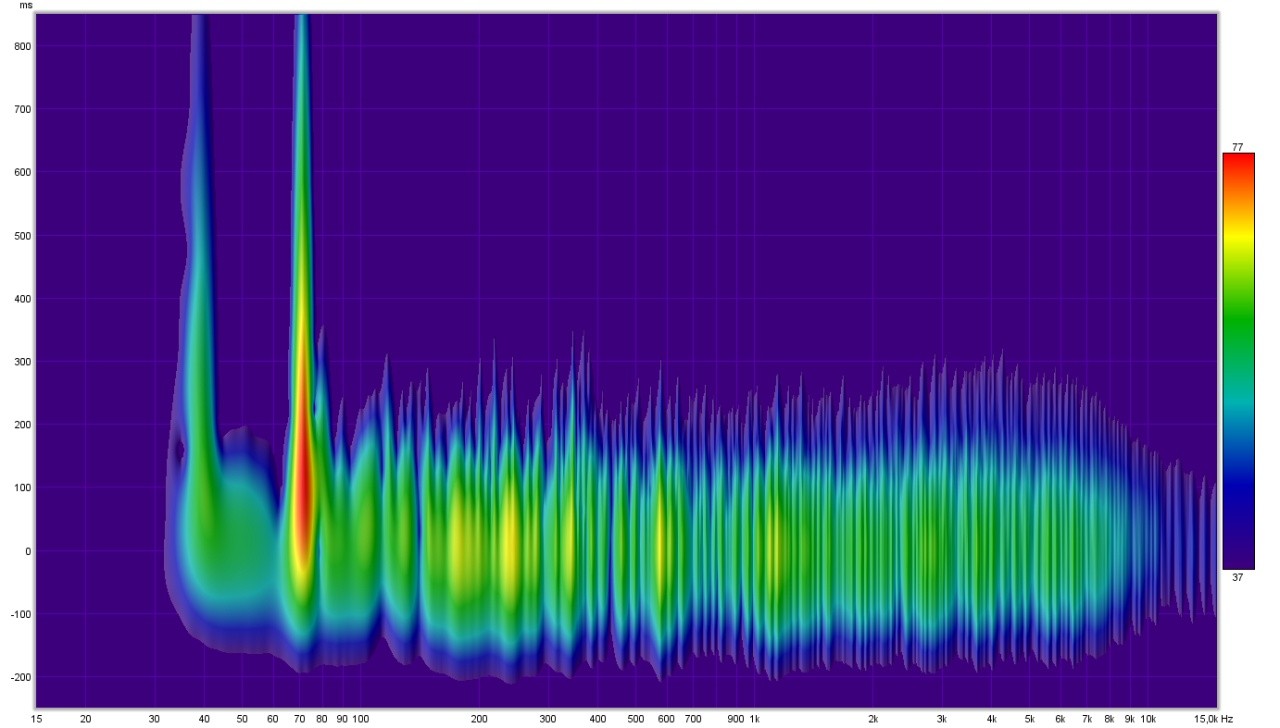

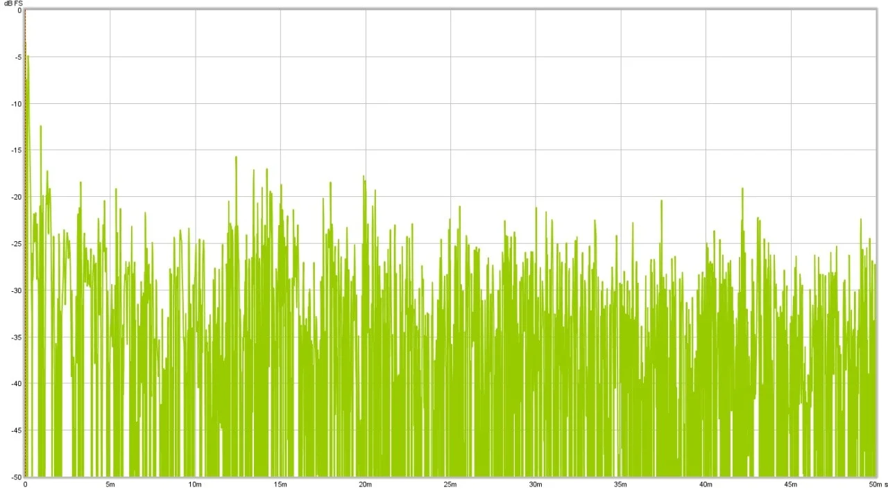

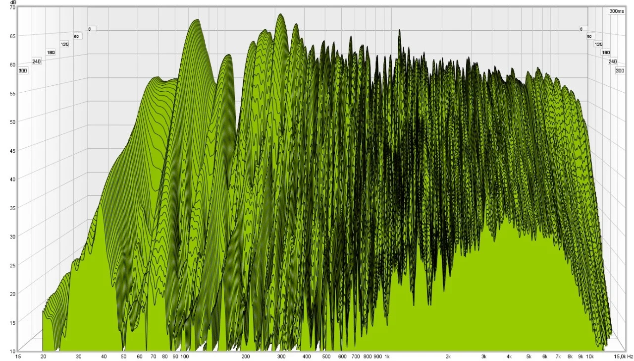

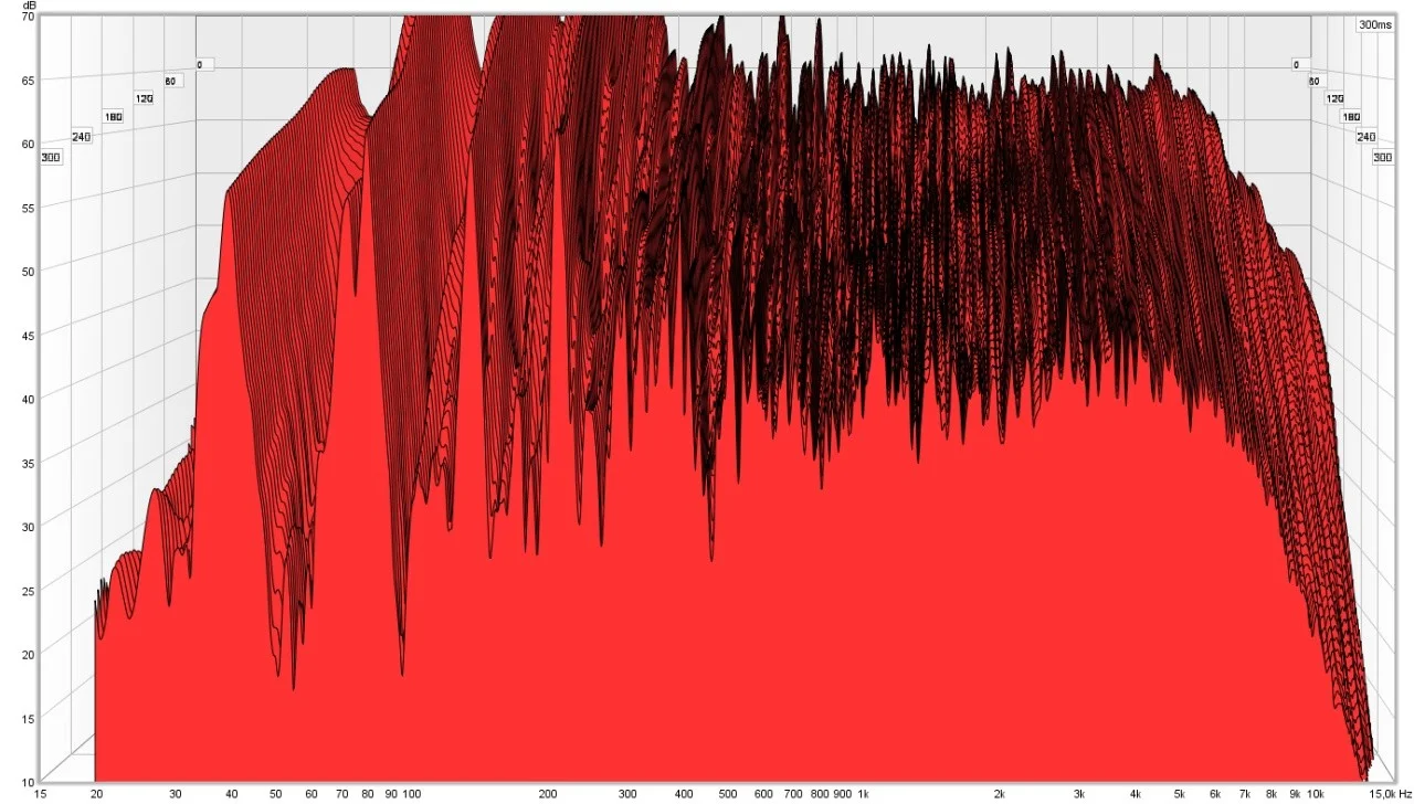

ich hab mir mal deine Datei angeschaut.
der Nachhall ist anscheinend im Griff, aber der Frequenzgang mit 30 dB Frequenzunterschied (69 Hz gegen 120 Hz) ist immer noch viel zu wellig.
Ich bezweifle, das man das ohne spezifische Wandabsorber allein mit Boxen-Aufstellung und Sitzposition in Griff bekommt (so plusminus 5 dB), aber vielleicht hast du Glück.
Deine Nachhallzeit in den Mitten und Höhen ist noch zu lang, bei 6K 0.8 Sekunden.
Aber das ist ja kein ernstes Problem. ;)

Auf jeden Fall kommen da noch Breitband-Wandabsorber rechts und links hin - nach Black Benders Rat 120 x 12 x Deckenhöhe!

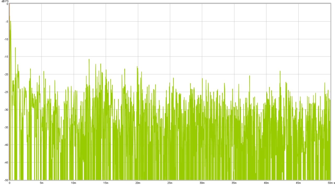

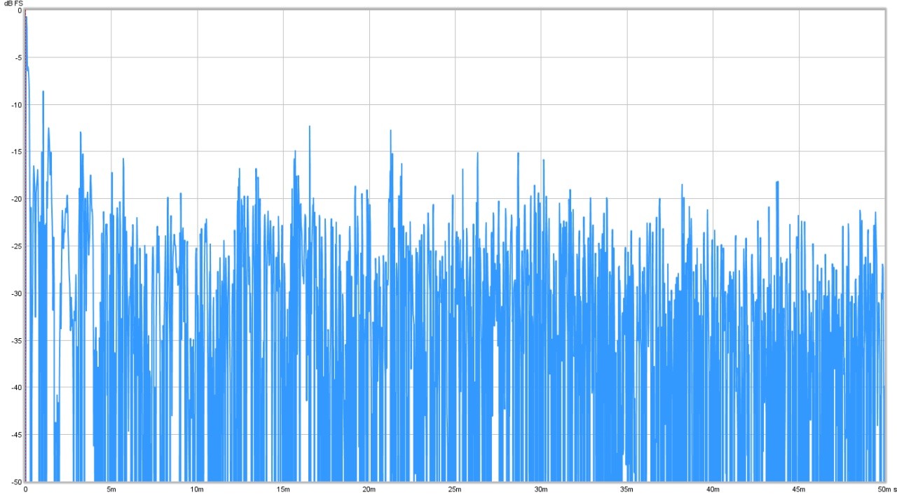

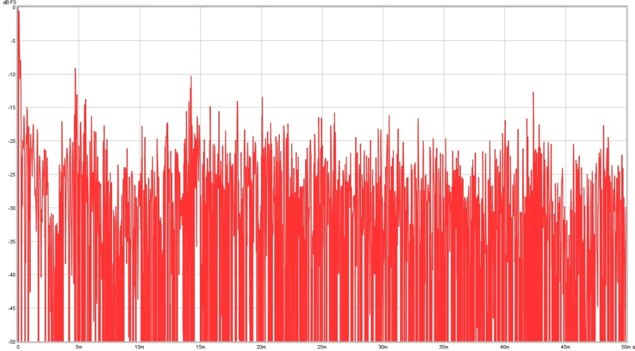

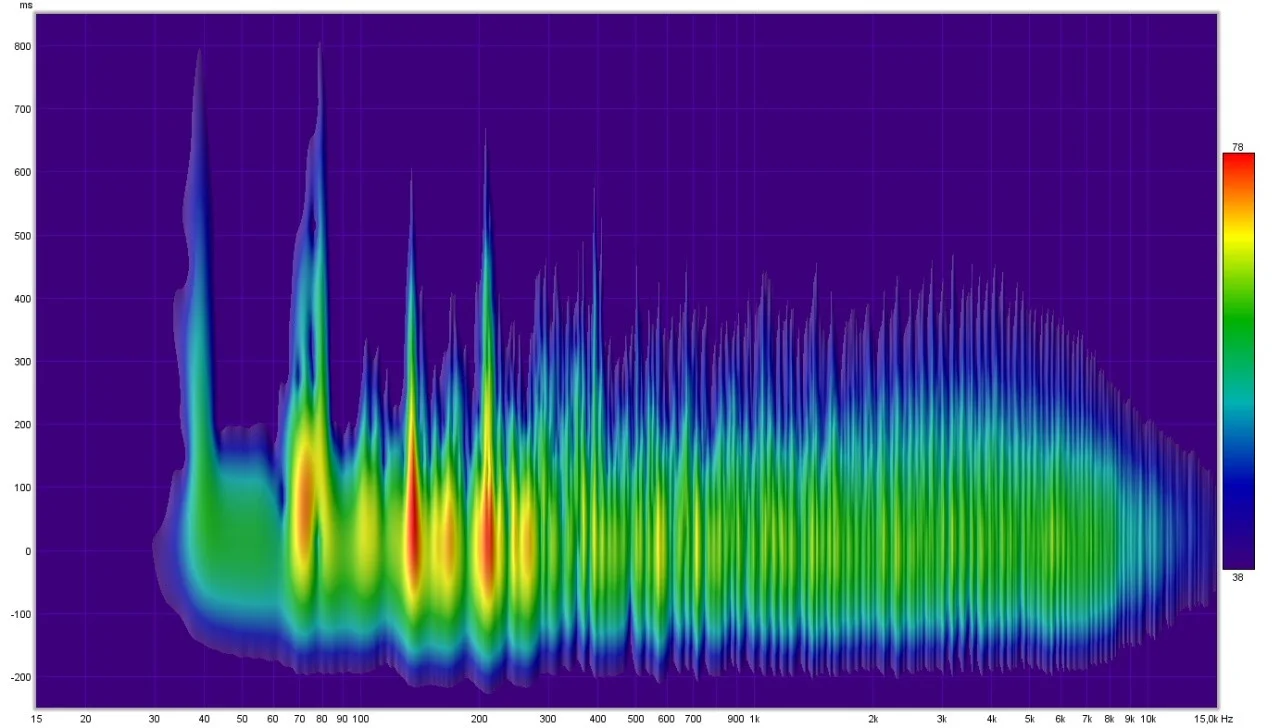

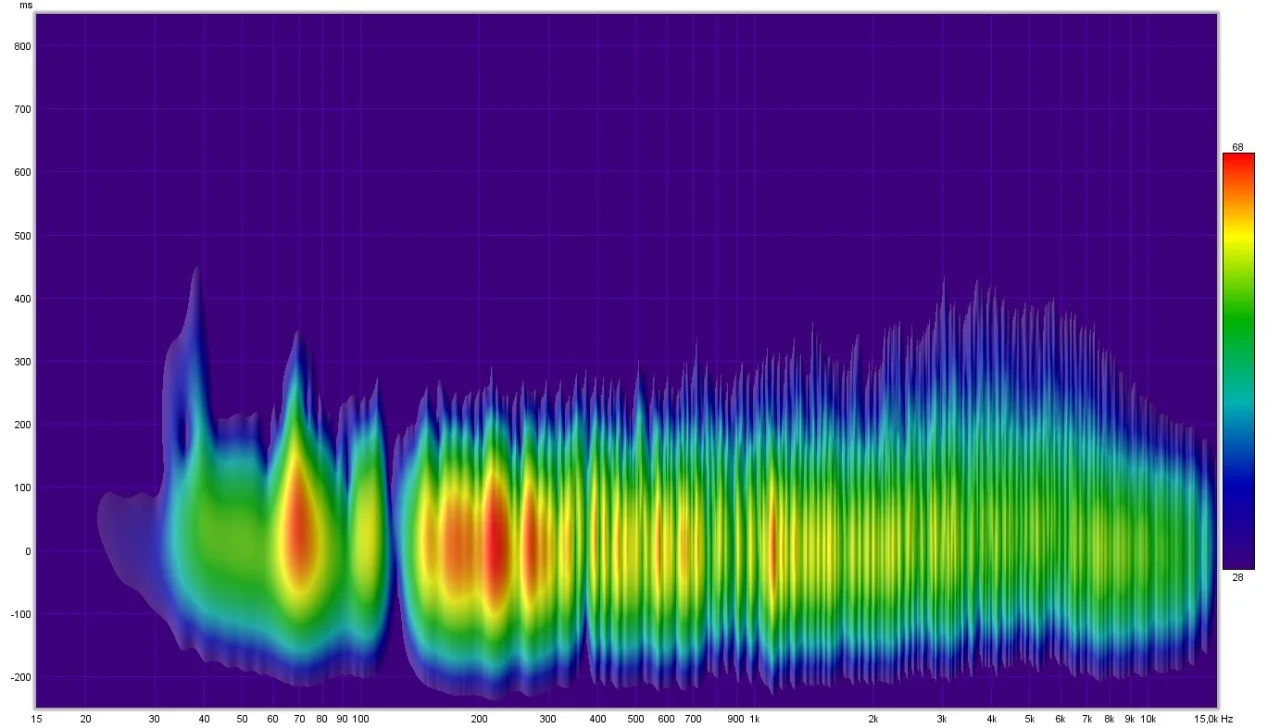

Genau - im Bereich von 800 - 12000 Hz kann man schön sehen, wie die Beplankung wirkt, indem dieser Bereich weitgehendst aus der Dämpfung herausfällt. Lediglich der Deckenabsorber dämpft hier leicht, fängt aber vor allem die Reflektion bei 5 ms ein.
All in all kann man wohl sagen, dass die Decke taugt, um den Bassbereich ganz gut zu beruhigen und den Deckenabsorber zu integrieren - nicht mehr und nicht weniger.
Insofern spare ich mir die Superchunks, die so viel Platz wegnahmen und etwas dösig aussahen.
Vielleicht baue ich mir für die Moden bei 38 und 70 Hz im Winter Helmholtz-Resonatoren, sofern das überhaupt lohnt.
