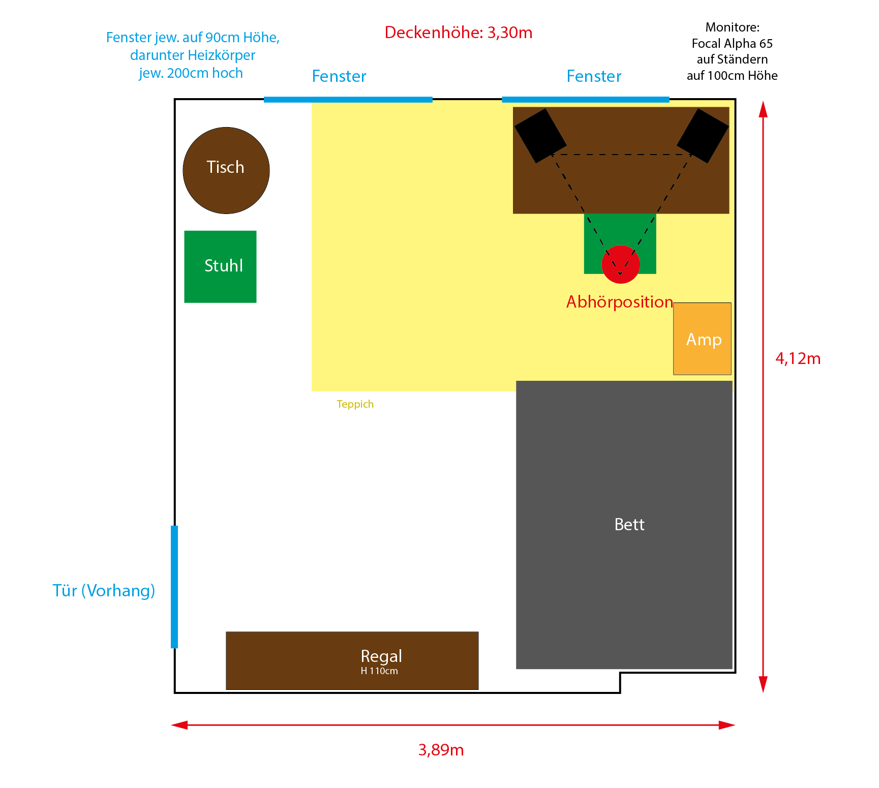

Ich wohne in einer kleinen Einzimmerwohnung. In meinem Wohn- und Schlafzimmer steht mein Schreibtisch mit Monitorboxen. Bisher keine akustische Behandlung.
Ausgangslage Zimmer:
Ist natürlich nicht ideal. Das Zimmer komplett akustisch zu behandeln, erscheint mir zu aufwendig und nicht mehr wohnlich. Darum hatte ich die Idee, den Tisch in die Mitte zu verschieben und mobile Absorber an den Erstreflektionspunkten im Zimmer anzubringen, die zum Aufnehmen in den viel kleineren Flur gebracht werden könnten.

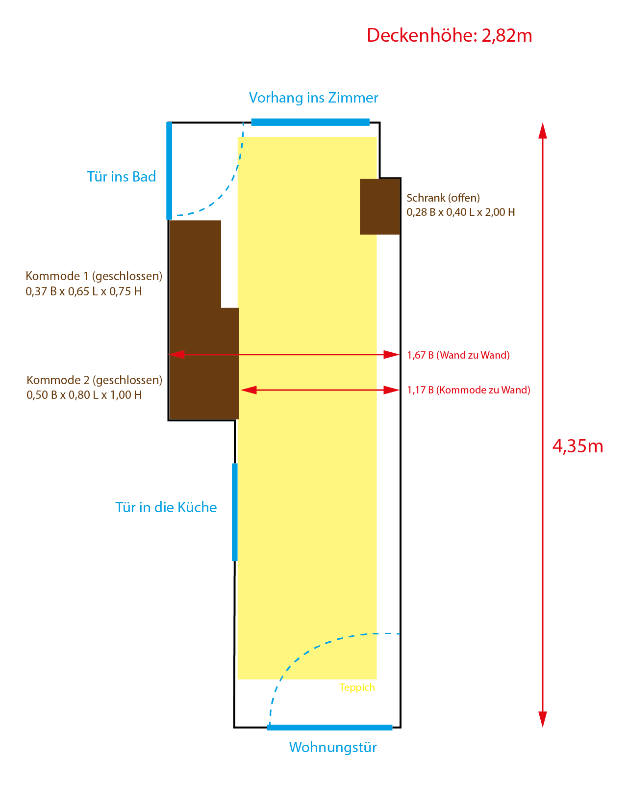

Ausgangslage Flur:

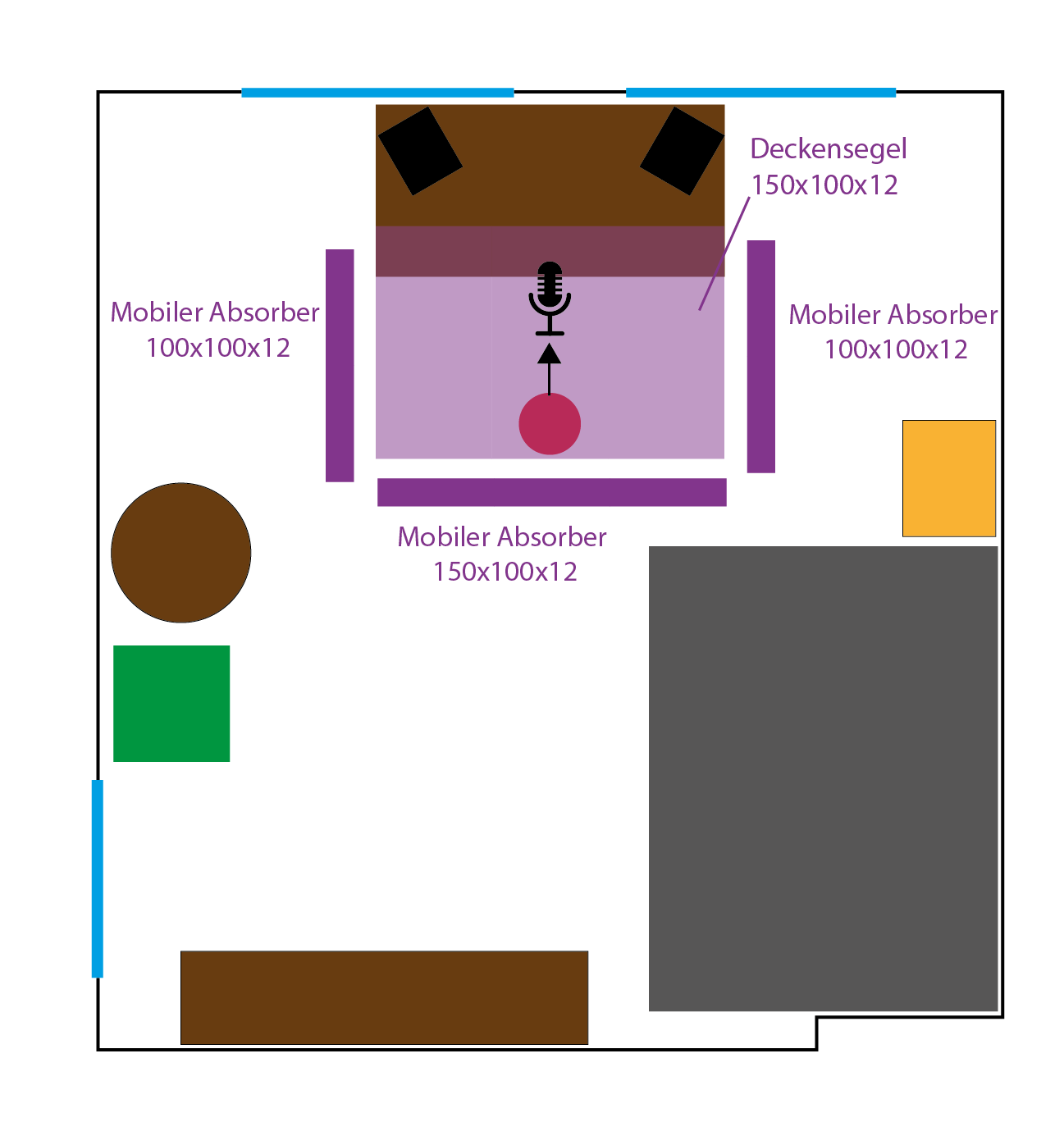

Den Abhörbereich im Zimmer würde ich wie folgt mit Absorbern bestücken:

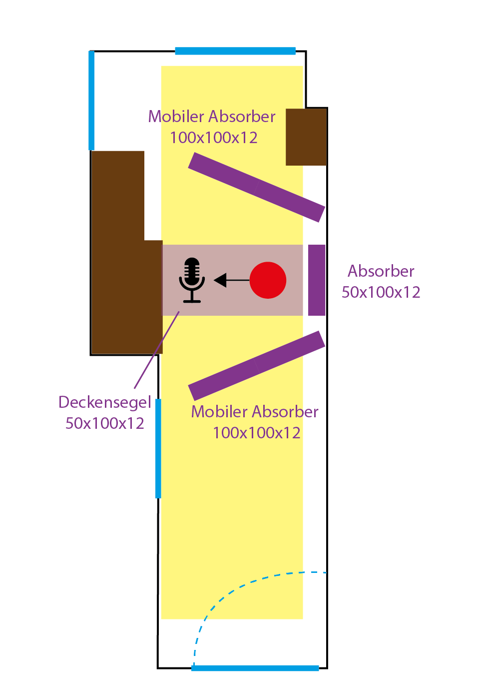

Plan Flur
Und die Aufnahmesituation im Flur wie folgt herstellen:
Ich hab das Aufnehmen im Flur schon in dieser Position mit einer Matratze hinter mir getestet und das hat eigentlich ganz gut geklappt. Auf jeden Fall besser als im Zimmer.
Was ich von euch bräuchte: Feedback, ob diese Idee funktionieren könnte, oder ob das komplett hirnrissig ist :)

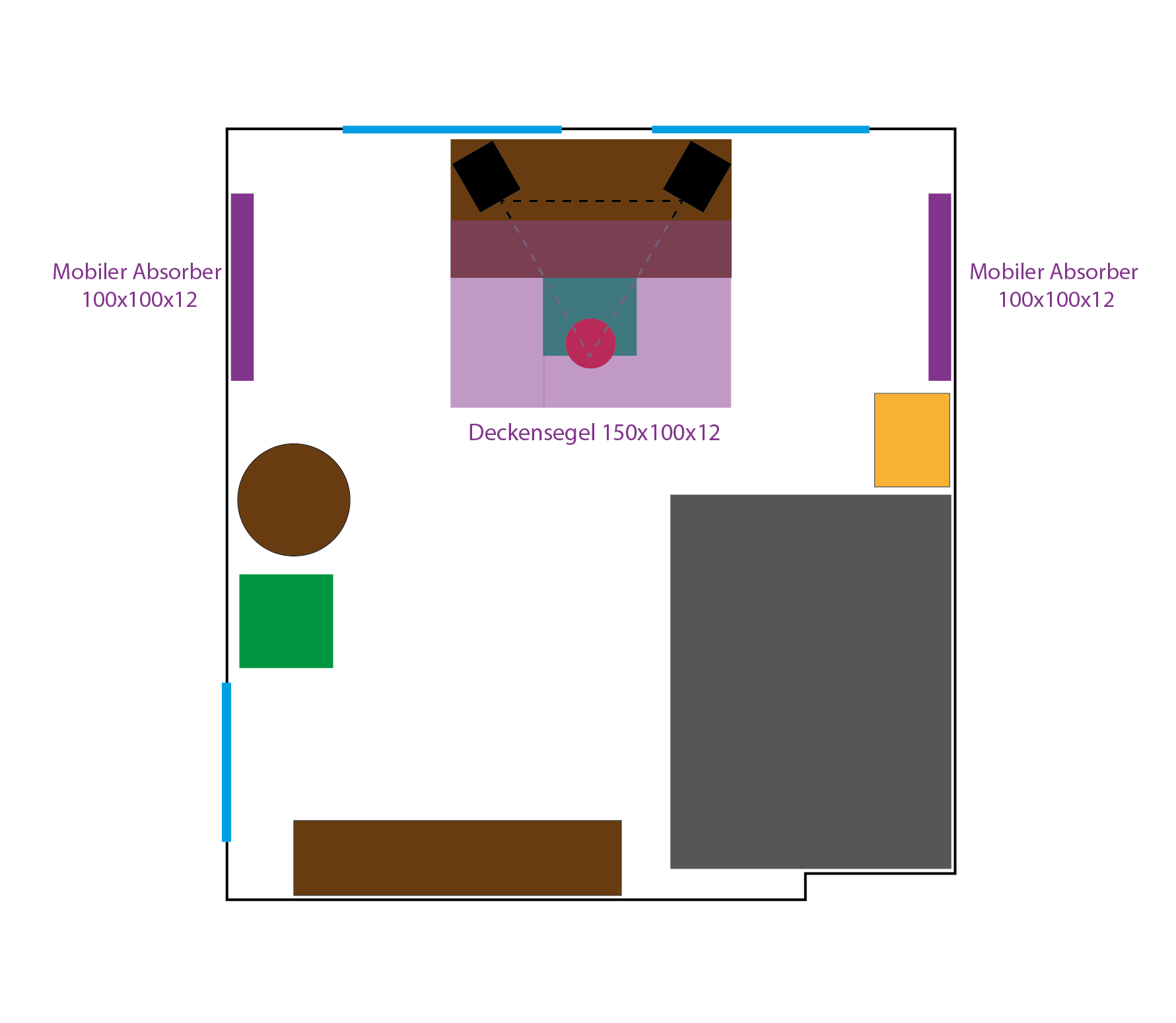

Wäre es vielleicht sinnvoller, mit mobilen Absorbern eine Aufnahmemöglichkeit im Zimmer herzustellen? z.B. so:
Hätte natürlich den Vorteil, dass ich keine Kabel in den Flur legen müsste. Nur wo bringe ich dann den dritten (rückseitigen) mobilen Absorber unter, wenn er nicht in Benutzung ist… im Flur? :D

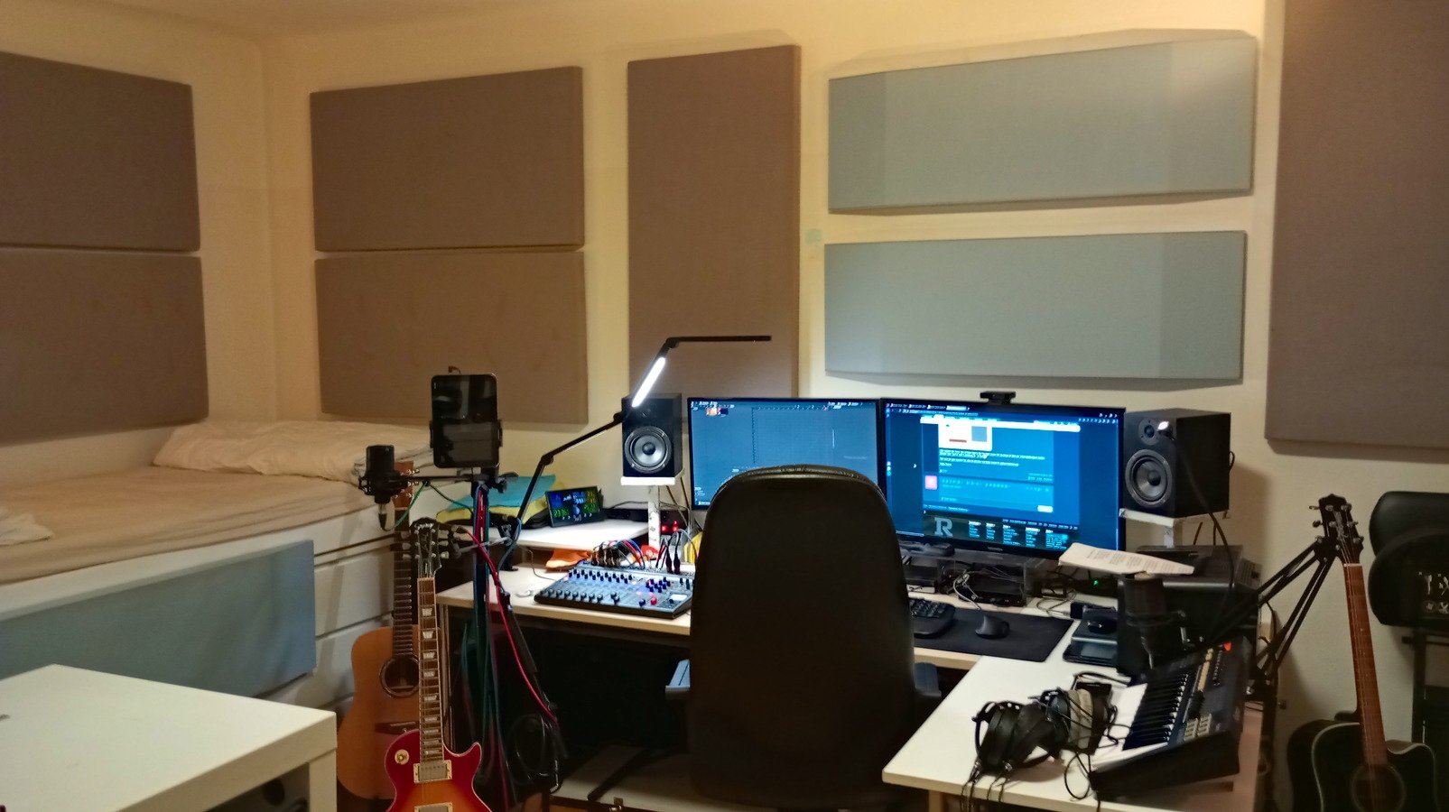

Ich hatte vor eingier Zeit das gleiche Problem und das Zimmer ist etwa so groß wie deines aber mit einer Nische die ein Vorteil ist. Ich habe ein Foto angehängt wie ich das gelöst habe.
Wenn du nur für die Aufnahmesituation eine Optimierung suchst ist es wesentlich einfacher. Wie starkt die Reflektionen sind hängt auch davon ab wie laut du spielst oder singst.
Flexible Absorber hatte ich auch probiert war aber keine befriedigende Lösung das Klangbild war muffig und nicht brauchbar. Eine gewisse Raumakustik ist notwendig daher habe ich mich für Breitbandabsorber, 60x120cm und 40x120cm, entschieden den Raum gemessen und so angeordnet das ein ein Platz mit sehr guter Akustik für die Aufnahme entstanden ist.
Die Absorber die ich verwende, es sind 12 Stück, beginnen bei 100 Hz mit 30% und steigen bis 350 Hz auf 100% Absorbation.
Für Gesang und Akustikgitarre völlig ausreichend wenn man nicht extrem laut spielt oder singt.
Der Vorteil der Nische, dort hängen 6 Absorber und das Hochbett, ist das dort ziemlich viel geschluckt wird und kaum Reflektionen in den Raum zurück kommen. Daher spiele und singe ich auch in diese Richtung.
Optisch stören mich die Absorber nicht sind besser als eine weisse Wand, gibt sie aber auch bedruckt wenn dich monotone Farben wie eben Grau stören.
