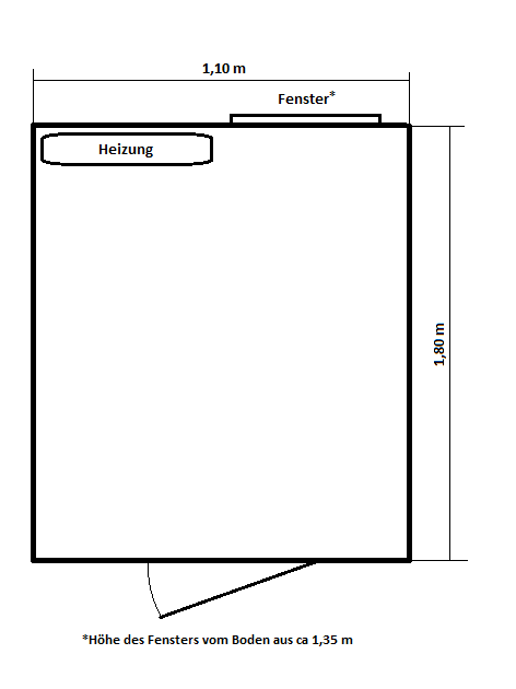

also ich hab mir jetzt schon dutzende seiten und anregungen die letzten tage angesehen, viele ganz unterschiedliche meinungen und ansätze... ich stehe irgendwie wieder am anfang, deshalb frag ich euch jetzt mal ;)
ich habs endlich geschafft den ganzen mist aus der abstellkammer zu werfen um sie in zukunft sinnvoll zu nutzen... zum aufnehmen von rap und drum n bass vocals! nur hallt die kammer natürlich nackt, wie sie jetzt ist. der erste plan war einfach alles mit akustikschaum auszukleiden, vor das fenster ein dickes brett ebenfalls mit schaum, die heizung mit schaum einpacken und einen dicken teppich zu verlegen(boden ist gefliest)...
das soll aber auch nicht so toll sein wegen druck auf den ohren, dumpfer stimmklang etc... auch die sache mit den parallelen wänden kann ich in der relevanz für mein vorhaben noch nicht so ganz einordnen... wie würdet ihr es machen, ohne dass ich da jetzt anfange irgendwelche frequenzen zu messen und 1000€ reinzustecken? hatte so an 100-200 € gedacht... höchstens ;)
der raum ist ca. 1,10m x 1,80m groß bei einer höhe von 2,35 m. außerdem steht eine kleine heizung drin und daneben ein fenster, welches vom boden ca 1,35 m hoch ist.
kann auch noch ein foto nachreichen, aber worum es geht ist ja offensichtlich ..
ich danke schonmal für jede anregung!
mfg aRnie
edit: habe jetzt 70mm pyramidenschaum gekauft zu 6 € / m² und einen einfachen läufer für den boden... gleich mal verbauen und texten wie es klingt

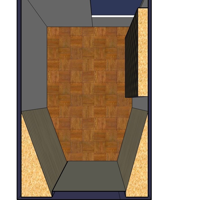

Ich würde in die Ecken Absorber bauen, einfach schräg Holzlatten an die Wand, dahinter dünnen Stoff als Rieselschutz und Glaswolle. Evtl. noch einen über der Heizung, wenn da Platz ist.
Dann noch einen Absorber rechts an die Wand.
Wenn Du alles mit Schaumstoff auskleidest, hast Du die Höhen gedämpft und bekommst einen muffigen Sound.
Anleitung für die Schlitzabsorber findest Du u.a. hier:
http://johnlsayers.com/Recmanual/Titles/Acoustics2.htm
