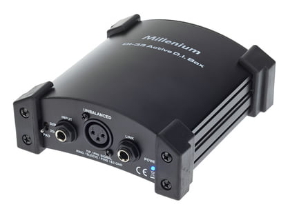

ich hab u.a. die da und bin zufrieden - sehr günstig und sehr gut für A-Gitarren :)
Millenium DI-33

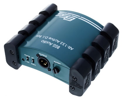

das Baby ist auch sehr gut - kostet mehr als das 4-fache ist aber der King der DI Boxen für mich :)
BSS AR133
Reaktionen: TheButcher
Ah. Super. Danke. Was is an der teureren besser?

Teuere DI-Boxen haben wertigere Bauteile, verfärben u.U. das Signal weniger. Fällt live aber nicht groß ins Gewicht. Die BSS hatte ich schon unter, sehr feines Teil, hatten sie in allen Studios, die ich bisher besuchen durfte. Die Millenium kenn ich nicht, aber wenn die brauchbar ist warum nicht. Ich greif i.d.R. zu Palmer, die sind recht ordentlich. Aktiv wäre die hier interessant: https://www.thomann.de/de/palmer_pan_02.htm?ref=search_rslt_palmer+di_188056_8*

hat absolut kein Rauschen mehr, die Millenium ein ganz geringes, mich stört das aber nicht, weil wirklich gering :)
Drum verwende ich auf der Bühne den teuren selber (da hab ich nur einen), die Jungs bekommen alle den millenium (da hab ich 5 von) :-)
