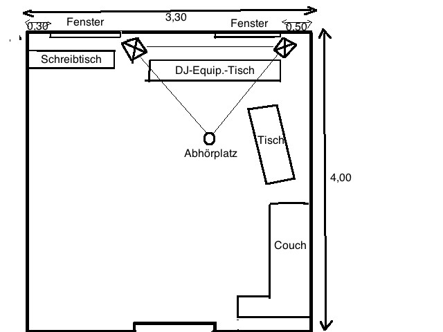

Raumskizze?

wenn ich es schaff mach ich dann noch ne skizze!
hoffe das geht als skizze durch

Umstellen kommt nicht in Frage?
Was wäre mit der linken Wand?

also unmittelbar in der ecke steht der rechte monitor nicht sind halt noch 50cm platz zur seitenwand. die ecke würde ich halt mit ner DIY basstrap füllen.

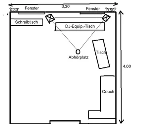

also ich könnte den linken monitor schon im gleichem abstand wie den rechten positionieren.
nur ergibt sich dann nicht ganz ein gleichschenkliches Dreieck, da ich den abhörplatz nicht wirklich ändern kann.
nein das geht nicht da steht schon noch ein bissschen was, habs nur nicht eingezeichnet weil es nicht weiter relevant ist.
Um ehrlich zu sein , ist es hoffnungslos :(
Den linken Monitor solltest du nicht auch noch 50cm vors linke Eck stellen, sonst wird das dröhnen noch schlimmer!
auch wenn du einen basstrap fürs rechte Eck baust, wird sich kaum was ändern.
Zum einen zu klein (bei 50cm Seitenlänge)um eine Wirkung zu zeigen, und ein Basstrap alleine hat da noch weniger chancen :(
da sollten schon alle 4 Ecken ausgestattet werden.
um überhaupt eine Verbesserung zu erreichen solltest du versuch die Abhörposition nach rechts zu schieben, und dabei das gleichschenkelige Dreieck beibehalten.
Jeder cm würde in deinen fall zählen :)
hab ich gemacht also nach links verschoben :)
