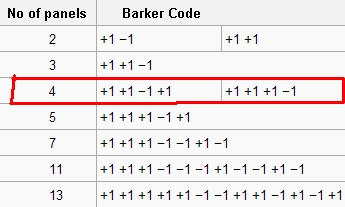

wenig - an der Rückwand im Regieraum sollten besser 1D Diffusors verbaut werden.
LG
Reaktionen: blackgrooves
für den Anfang eventuell, besser wären aber 6 (bei dieser Anzahl von diesem Diffusor solltest Du dich aber über den Barker Code informieren).
LG
Barker Code habe ich im Wiki gelesen, verstehe den Zusammenhang mit den Diffusor aber nicht ganz !?!?
Die Trennwand mit Türe wird auch langsam fertig :)
nehmen wir mal an du stellst dir 4 diffusoren an die rückwand die alle gleich sind.
auf der gleichen primzahl aufgebaut sind, die gleiche designfrequenz haben und überhaupt einfach die selben sind.
dann nimmst du dir den barker code und schaust bei 4
dann musst du die diffusoren so stellen
+1 +1 -1 +1 oder +1 +1 +1 -1
den 3. diffusor vo links (für -1) um 180grad drehen oder den 4. von links.
damit erreichst du eine gleichmäßigere diffusität.
solltest du dir mehrere diffusoren bauen die alle gleich sein sollen dann wäre es sogar noch besser wenn du dann entsprechend des barker codes für -1 den diffusor invertiert baust quasie ein negativ was die fachtiefen angeht.
weitere möglichkeiten den barker code umzusetzen findest du hier
http://www.subwoofer-builder.com/qrd.htm
lg
