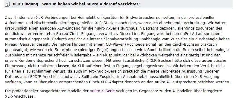

Die Nuberts sehen interessant aus.
- analog geht da nur Cinch (unsymmetrisch)
- ansonsten nur digital?

zum XLR sagt der Tacker-Günter

mit weiteren analogen Anschlüssen (XLR)
konnte aber auf der Nubert HP nichts darüber finden.
Weiss da jemand mehr darüber?
