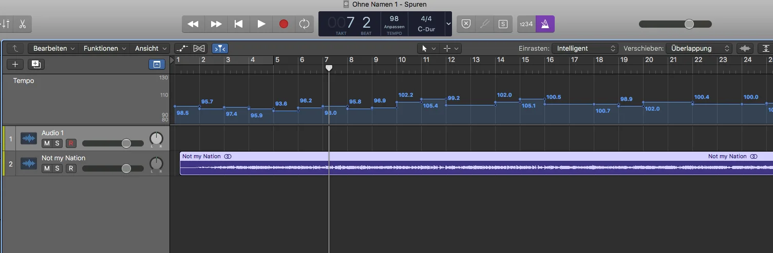

Ich gehe davon aus, dass Du das Projekt-Tempo an Deine Aufnahme angepasst hast (Tempo-Map).
Per Beat-Mapping oder in Logic10.4 mit der Automatik-Funktion.
Dann hat sich erstmal nichts an der Aufnahme geändert.
Aber Du hast jetzt ein Raster, an dem Du einen Cycle ausrichten kannst.
Zur Demonstration:
Ich habe Deine MP3 runtergeladen.
Ein neues, leeres Logic-Projekt erstellt.
Tempo standard auf 120 -> darunter "Projekttempo anpassen" ausgewählt.
Dein MP3 per Drag'n Drop aus dem Download-Ordner ins Arrange-Fenster gezogen.
Keine 3 Sekunden später hatte ich das Bild wie auf dem Screenshot.
Ein erstes schnelles Mithören - Klick+Musik - passt.
Jetzt hast Du ein Taktraster für Cycle etc.
Komplett nondestruktiv.

Haha! Ja das wäre auch nun mein nächster Gedanke gewesen, den Song einmal gebounct in ein Projekt zu laden. Bei mir ergaben sich die Probleme immer durch die verschiedenen Spuren (Gitarre/Gesang etc) Da hat sich selbst beim Beatmapping immer etwas verschoben. Ich werde es gleich mal so machen. Super. Vielen Dank. ;)
Den aktuellen Mix würde ich nicht gebounced als Grundlage für die weitere Arbeit nehmen.
Da muss noch viel an den Einzelspuren passieren.
Du kannst das Tempo doch auch nur an der Gitarrenspur ausrichten. Du solltest nur nicht unterschiedliche Spuren als Quelle nehmen.
Probleme gibt es, wenn Du die Aufnahme in einzelne Regionen geschnitten hast. Dann "hängen" die Regionen an der Taktposition und springen durch den Tempowechsel an eine andere Zeitposition.

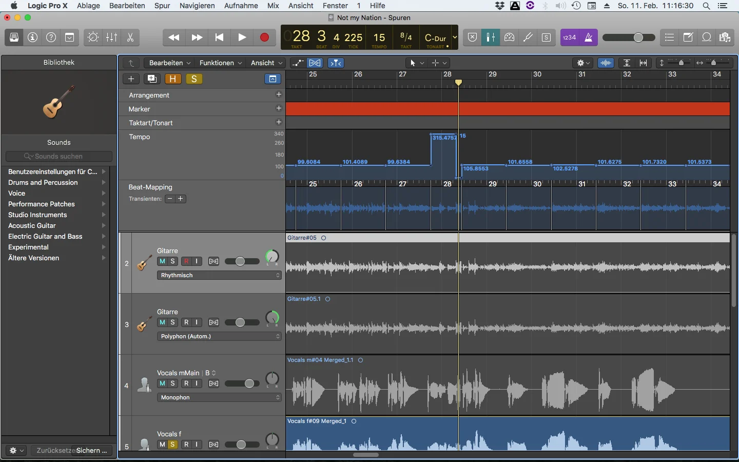

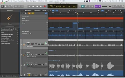

Ich werde es mir gleich mal anschauen. Sei recht herzlich bedankt. Hast du noch ein paar Vorschläge zum Mixing? Ich mache ansonsten eher elektronische Musik, und dies ist meine erste Akkustikaufnahme an der ich arbeite.
Hab vieles zwar mal auf der Akkademie gelernt, aber durch fehlende Praxis über Jahre, ist davon nicht mehr soviel von vorhanden. Bin für jeden Hinweis dankbar. :)
Im übrigen habe ich das Gefühl, dass es sich hierbei um einen 8/4 Takt handelt, (gerade ganz am Anfang bin ich mir ziemlich sicher.)stellenweise vielleicht sogar ein 10/4.
Zusatz: Also zunächst einmal änderen sich die Geschwindigkeiten der oder Längen der Gesangspuren. (insgesamt vier Stück) Die weiblichen Vovals sind nun hochgepitcht. auch bei SMPTE Verriegelung. Obwohl ALLE Spuren die gleiche Länge haben und nicht in Regions aufgeteilt sind.
Zweitens habe ich das Problem, dass durch das Beatmapping teilweise der Klick extrem langsam oder schneller wird (siehe Screenshot) wodurch zum Beispiel das einspielen von Drums unmöglich wird, da diese plötzlich viel schneller oder langsamer spielen, obwohl dies nicht zum Song passt. Ich hab auch schon versucht an den Markern was zu ändern, aber das hat nicht viel positives gebracht. Irgendwie kein leichtes unterfangen, das ganze.
Drittens fangen die Stophen und Choruse nicht immer auf der eins an, sondern teilweise mitten im Takt. Ich denke, dass ist der Tatsache geschuldet, dass sich das Taktschema zwischenzeitlich ändert. Aber um das rauszuhören, bin ich tatsächlich einfach nicht gut genug und das wird mir unmöglich sein, immer zu hören wann welche Taktart gerade an der Reihe ist.
Naja, bevor ich mich jetzt tagelang damit auseinandersetze, wie ich das vernünftig auf Raster bekomme, wären vielleicht erstmal ein paar Tipps zu mixing ganz nett.
