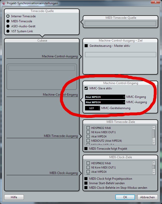

Kommt drauf an wie du ihn benutzen willst.
Ich habe meinen MPD 24 erst mal die MMC (Midi Machine Control) für die Transporttasten hinzugefügt.
Dann solltest du dir die Fader vielleicht noch auf die Quick Controls legen.
Wenn du die Pads benutzen willst muss der MPD Midi Eingang unter "all midi Ins" in den Midi Einstellungen angehakt sein.
wie komme ich denn in das Projekt-Synchronisations Menü rein??? Arbeite mit Cubas 5 Essential
