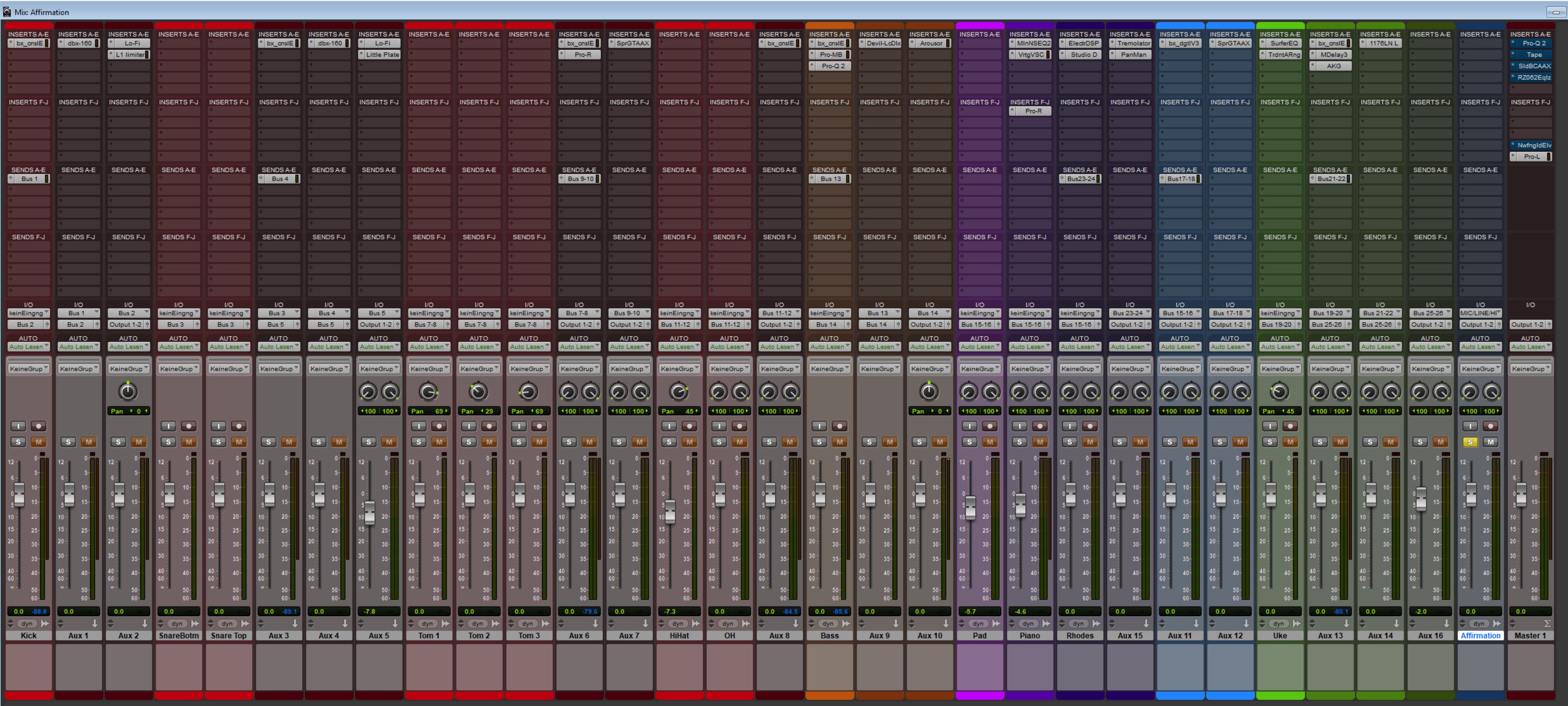

So, hier ist noch ein Opfer für die öffentliche Kasteiung.
Ziel war es, in die Richtung George Benson oder Grover Washington zu gehen (ohne natürlich deren blbababab erreichen zu können).
Hier ein Snapshot vom Projekt - Wayne.
Reaktionen: Gel Mitglied 73663
